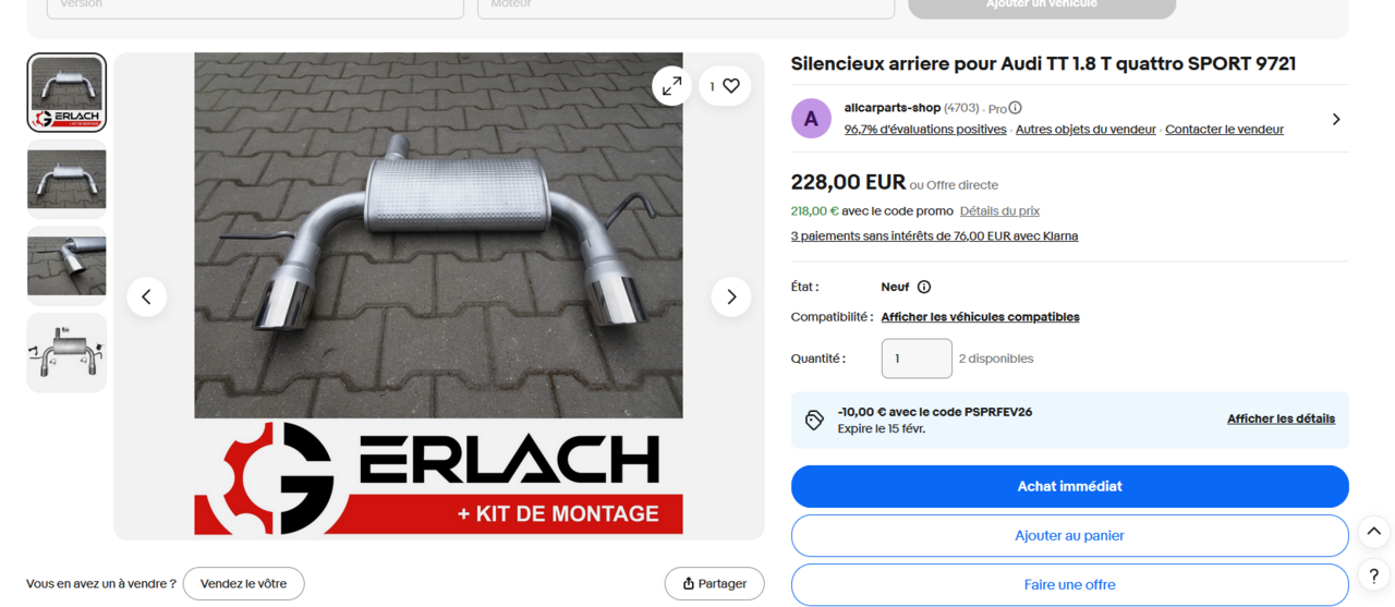

échapement audi TT 8n mk1
Zeroh_Fr a répondu à un(e) sujet de Zeroh_Fr dans TT MK1 : Coupé / Roadster / Le Mans / quattro Sport - (1998 à 2006)
non, 228 je trouvais ça " pas cher " justement , quand je vois les tarifs ailleurs, c'est au moins entre 500 et 1000 juste pour un silencieux sport. -
je tombe sur ça quand je vais sur ton lien je connais pas cette marque mais bon, le kit est complet, même si les avis sont positif, ça me parait pas cher -
je vais ajouter une condition ! faut que ça passe le CT et soit légal , mettre 2 tubes ça passe ça ? -
Zeroh_Fr a commencé à suivre échapement audi TT 8n mk1
bonjour à tous, ce matin en roulant j'ai mon manchon du silencieux qui s'est cassé, rien de grave, mais j'ai bien aimé le bruit du coup est je me disais, si quelqu'un ici connaissait les options à ma dispositions pour changer le silencieux pour que la voiture fasse un peu plus de bruit c'est une 1.8L quattro 225, donc la version avec double sortie. si vous connaissez des bons truc, je suis prenneur .
