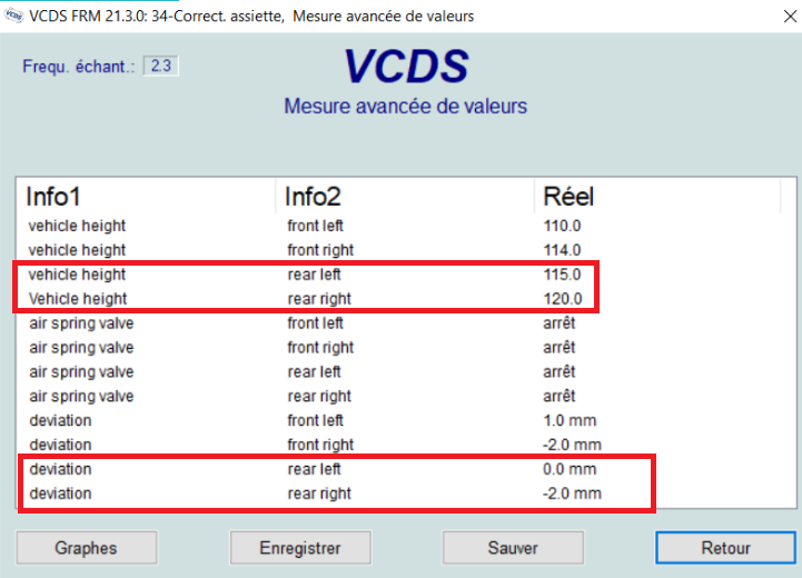

  10. Je me réponds à moi-même pour partager le résultat de mes investigations qui confirme un problème à l'arrière et non à l'avant comme je pouvais le penser initialement. J'ai procédé de la manière suivante si cela peut un jour aider quelqu'un: Garer la voiture et 1- Prendre la mesure entre le milieu de la roue et l'aile pour chaque roue 2- Faire des repères à l'avant au sol au scotch et poser un mètre laser pour mesure l'espace entre le sol et la caisse 3- Prendre les mesures hauteur véhicule et déviation dans le groupe de mesures avancées du calculateur 34 à l'arrêt et attendre une semaine.. Pour ma part les résultats étaient les suivants (je n'ai pu faire que coté gauche car la voiture est au ras du mur à droite dans le parking) 1- Avant aucun changement / Arrière -1,5 cm 2- Avant aucun changement / Arrière -2 cm 3- cf résultat VAGCOM (avant mise en marche - après allumage moteur L'affichage du "air spring valve" passe de arrêt à marche au moment du réajustement de la hauteur de caisse. La suite pour moi: confirmer si la fuite est au niveau des alimentations en air des amortisseur ou des boudins (mise sur chandelle dans les semaines viennent en fonction de la place dans le parking) A+ Gael

  19. Salut la Team, Quelques nouvelles de mon tank avec lequel je prends toujours autant de plaisir surtout depuis que faire le plein n'est plus un soucis: merci l'éthanol 67 500 kms aujourd'hui avec un nouvel aller/retour dans les Alpes avec une moyenne de 14/15L au 100 et une puissance appréciable pour faire les cols de montagne en toute tranquillité. Coté suspension toujours pas trouvé la cause de mon problème mais je progresse. Pour rappel j'ai ma hauteur de caisse qui varie après quelques jours à l'arrêt dans la parking et donc un compresseur qui tourne beaucoup. En outre il suffit que j'ouvre la porte, prenne quelque chose dans le véhicule et après l'avoir refermé (et sans l'avoir démarré) j'entend un petit "psshhh" et la voiture baisse a priori de l'avant. En continuant à utiliser le menu avancé du groupe 34 j'ai remarqué que c'est en fait l'arrière qui semble poser problème ! En effet la hauteur est plus basse à l'arrière après quelques jours (+/- 1cm à priori) et du coup j'ai l'impression que l'avant baisse pour corriger cela et garder une assiette constante. Ceci expliquerait donc aussi pourquoi que je sens l'avant monter après quelques minutes de roulage car en fait l'arrière reviendrait à la bonne hauteur (assis à l'avant on ne le sent pas) et ensuite l'avant réajuste vers le haut pour revenir à la bonne assiette) Je dois encore faire des mesures pour confirmer cela, ce qui n'est pas simple car l'ajustement de la caisse se fait quelques minutes après avoir mis la clef dans le contact (moteur éteint) et la dernière fois que j'ai tenté de lire les mesures j'ai à peine eu le temps de brancher mon VAGCOM que l'avant se baissait. Fait étrange d'ailleurs car j'avais la portière conducteur ouverte et je pensais que la suspension ne pouvait pas monter ou descendre quand une porte et ouverte: pourtant c'est le cas ! Je viens néanmoins de refaire une adaptation complète de la suspension et j'ai à ce sujet deux questions: -Nous sommes bien d'accord que la mesure entre le milieu de la roue et l'aile doit se faire après avoir lancé la procédure, c'est à dire quand le véhicule a baissé ? C'est ce que j'ai fait et j'avais les valeurs suivantes : AVG 440, AVD 438, ARG 453 et ARD 456 (mesures pas faciles à prendre avec les extensions d'ailes d'ailleurs !) -Comme j'ai une version S-LINE je m'interroge sur le fait que les valeurs soient différentes (châssis rabaissé de -2cm comme sur les A6 ?) que celles annoncées en standard (449mm AV et 465 AR) une fois le réglage effectué Je continue mes recherches mais je dois dire que j'ai l'impression d'être assis sur un baril je poudre sans pouvoir faire grand chose: je sais que j'ai un problème, tous les signes extérieurs sont la (ajustement régulier de la caisse, compresseur qui tourne beaucoup, etc..) mais aucun défaut de calculateur pour m'aider ..

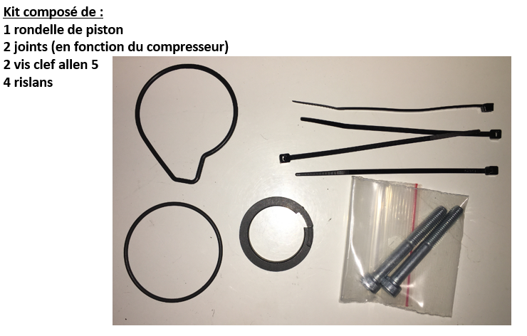

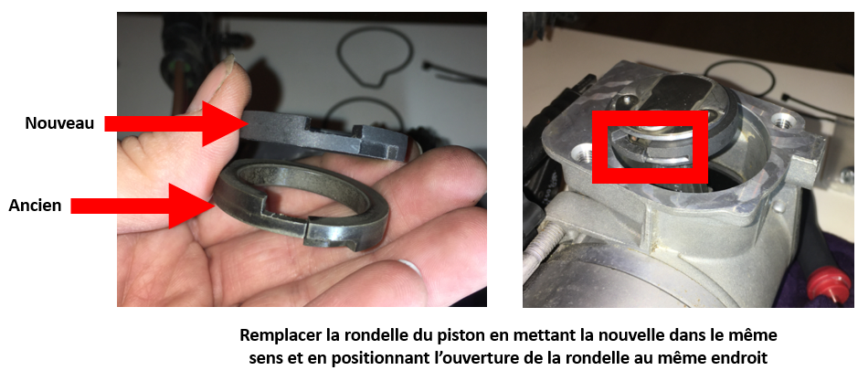

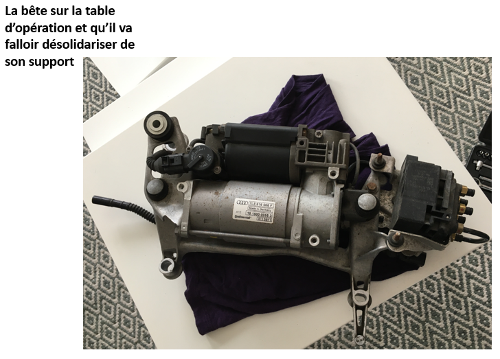

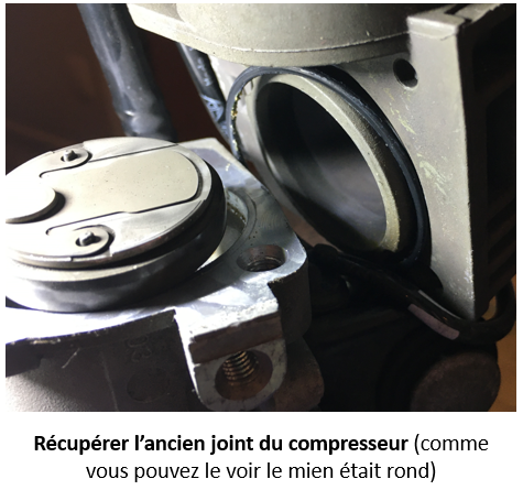

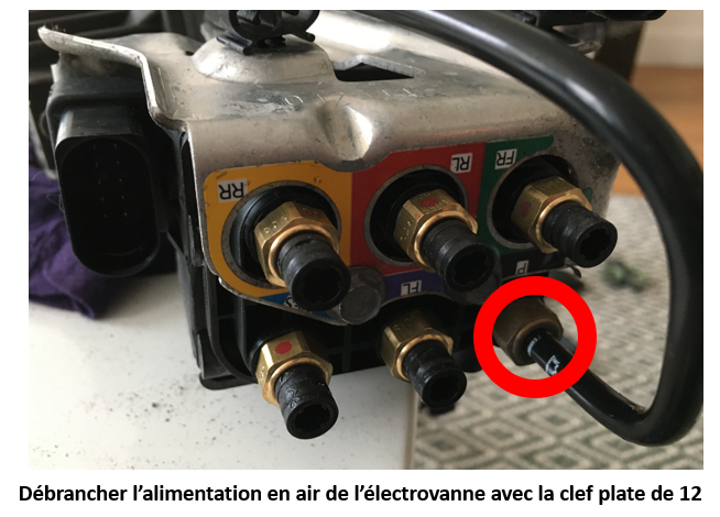

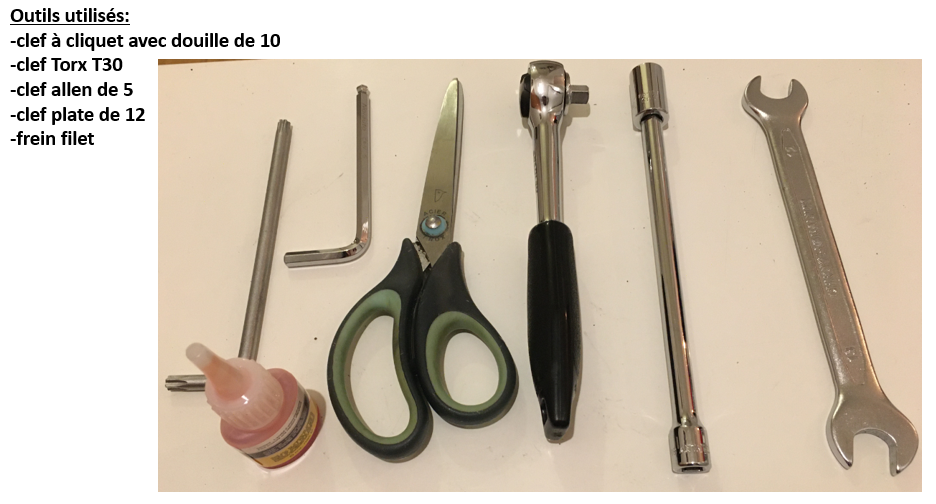

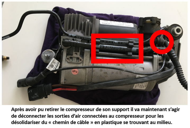

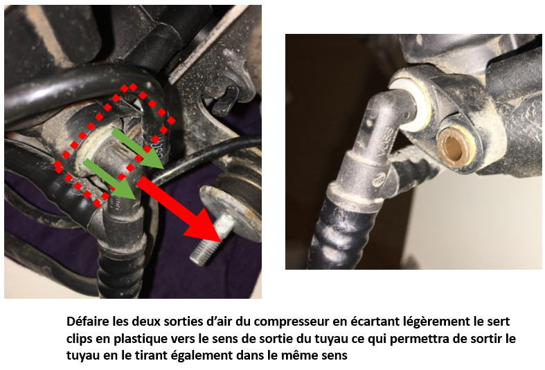

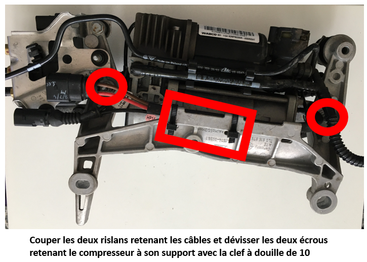

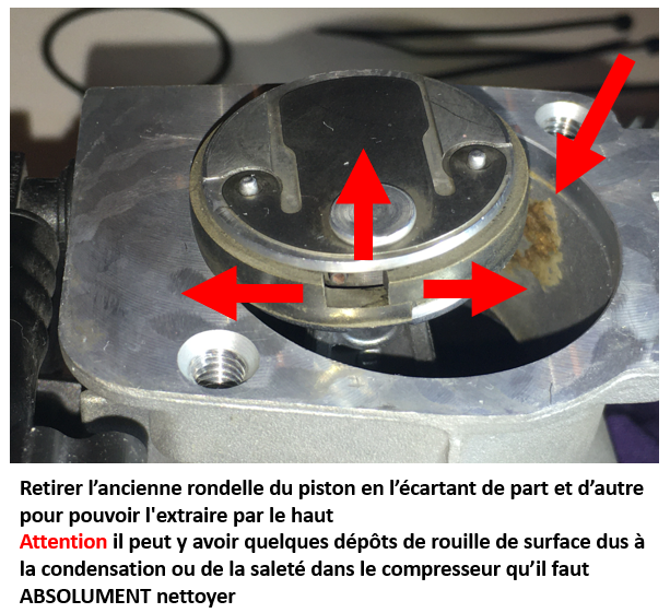

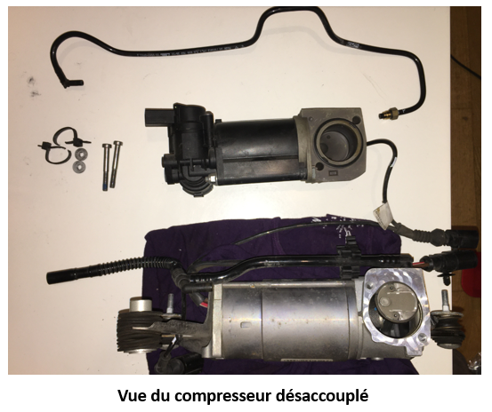

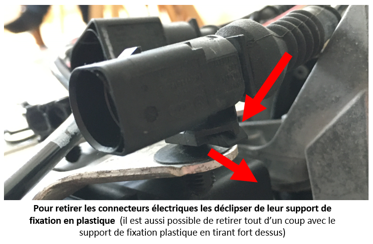

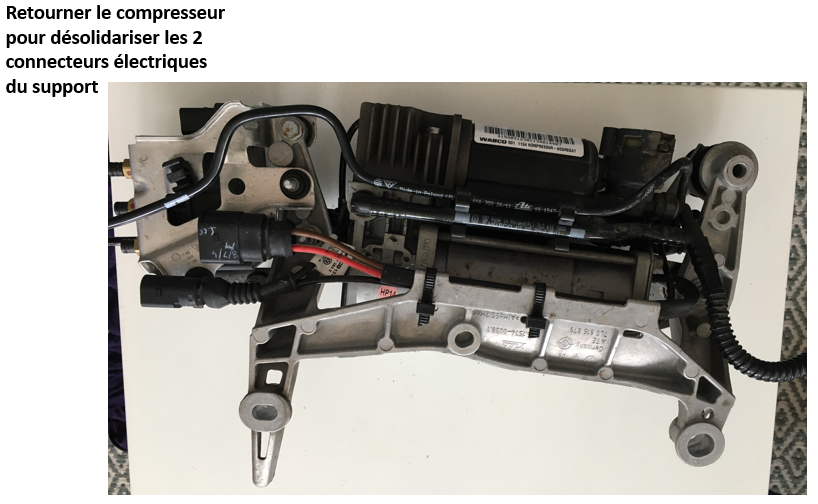

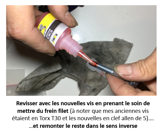

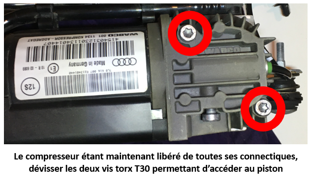

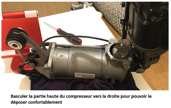

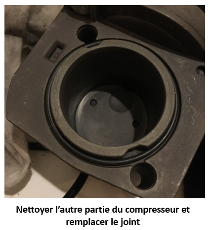

  24. Salut la team J'ai du faire remplacer mon électrovanne il y a peu de temps et j'en ai profité pour faire remplacer le compresseur en même temps. Mon ancien marche encore bien et avant de le revendre j'en ai profité pour faire une petite réfection dont je partage le tuto ci-après pour ceux qui souhaiteraient le faire de manière proactive. Bonne route ! Gael
