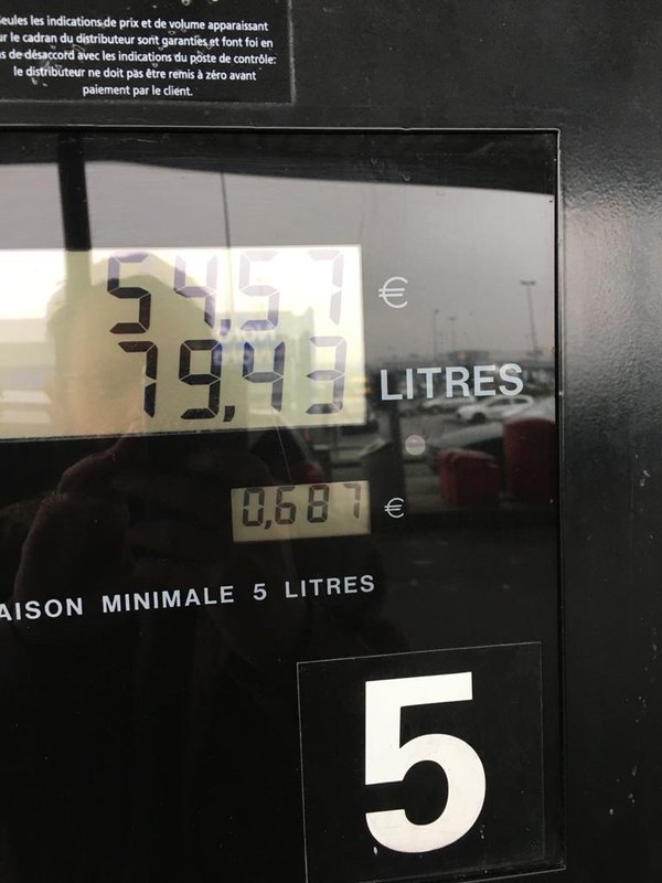

Salut la team Bon ça y est, mon char d’assaut tourne au jus de betterave 😂 L’opération qui a duré une petite matinée s’est très bien passée. Équipe très pro, hyper disponible, toujours prête à répondre aux questions et très à l’écoute. J’ai pour le coup demander un truc assez soft car pour ma part l’objectif était de passer au Flex sans chercher la puissance mais le BlackFriday permettait d’avoir le Stage 1 pour 20€ de plus alors why not 🙂 Du coup je suis sorti en 254ch/384NM stock (au lieu des 272ch/400NM constructeur: bizarre) et à la fin on a terminé à 355ch/450NM et Helder me disait qu’on en avait encore sous le pied (cible possible 400ch/500NM) D’un point de vue entretien, -1 500 kms à faire en full éthanol pour confirmer que tout est en ordre (le froid et l’humidité des vacances en Savoie ne devrait pas poser problème). -Rajouter 20€ de 98 tous les 10 pleins pour bien lubrifier tout ça mais pas obligatoire -Bougies tous les 30 000 au lieu des 60 000 (origine très bien, pas besoin de passe sur des bougies froides) -Filtre à essence si possible dans 2 000 kms mais c’est à priori loin d’être obligatoire (je pense le faire) -Carto garantie 5 ans si effacement en concession ou si besoin de correction (défaut moteur) Pour le moment je n’ai fait que 50kms sur la RP donc difficile de donner des impressions mais ça a l’air un peu plus punchy. Je vais rouler un peu plus ce week-end 🙂🙂 Une chose est sûr j’étais content de ne payer que 54€ pour mes 80L d’essence 🙂🙂 -
