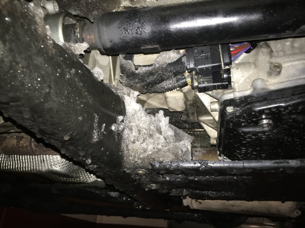

De mon point de vue tu as le meme problème que moi que j'avai resolu en faisant remettre en etat le deux circuits electrique qui vont du moteur à la BVA (pièces 25 et 26 sur la planche 7zap) Sinon le contacteur de BVA que tu recherches se vend bien au détail (250€ de mémoire). C'est la pièce 20 sur la planche 7zap. Tu peux la commander chez Audi ou sur ebay.de https://audi.7zap.com/fr/rdw/audi+q7/aq7/2011-675/3/321-321061/ Enfin pour le code erreur l'idéal serait de trouver quelqu'un pas loin de chez toi qui aurait un VAGCom pour que tu puisses récupérer le rapport détaillé Je suis malheureusement un peu loin (Paris) pour t'aider la dessus ! A+ Gael
hello Comme je te le disais en MP (je reposte ici pour partager à la communauté) il se peut que ce soit le contacteur de BVA qui est une pièce qui se vend au détail. De mon coté j'avais aussi commencé par changer deux pièces sur la BVA à l’intérieur du véhicule et après ce contacteur (je pourrais te retrouver le détail) In fine mon problème ne venait pas de là mais d'un courcircuit sur les cables de la BVA qui se trouvent sous le véhicule et qui sont très mal protégés (cf photo ci-dessous). Le courtcircuit etait lui meme du à une fuite de LDR mal réparé.a Une fois le cable refait pour les deux connecteurs tout est rentré dans l'ordre mais je dois dire que ça été fastidieux à diagnostiquer et que les mécano Audi ne sont pas très compétents sur le sujet ! As tu fait faire un passage valise ? La lecture des codes erreur peut aider. A+ Gael

Salut Alex Je viens aux nouvelles sur ce sujet. Je suis passé faire un diagnostic chez Audi et à priori ce serai la pompe électrique de refroissement qui fuyerait et ferait un court-circuit sur sur une gaine électrique de la BVA. J’attends le devis mais la seule pièce que j’ai pu identifier et y ressemblant c’est la 059 121 012 C’est étrange parce que : -Ils me disent que c’est sur la BVA alors que je ne la vois pas sur la BVA sur les planches 7zap -Je n’ai pas de fuite de LDR -Les câbles sont normalement gainés pour circonvenir tout éventuel courts-circuit -La piece coûterait 450€ (+900€ de M.O) alors que je la trouve à 100€ sur le net J’attends le devis pour en savoir plus mais si tu a les gamme pour remplacer cette pièce je suis preneur parce que 900€ de M.O ça fait 8h de travail et ça semble pourtant assez accessible À suivre Gaël -

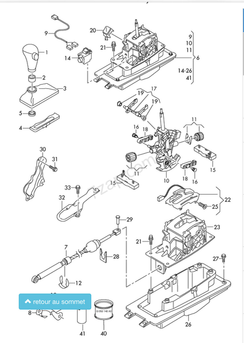

Bonsoir Jaurais besoin dun petit coup de mai: je cherche la procédure ElsaWin pour remplacer la commande boîte auto (ça se fait de lintérieur de la voiture) Je pense que mon problème vient de la et jaimerai la remplacer pas un modèle doccasion que je viens dacheter sur eBay Haag planche 7zap) Merci davance ! Gael -
