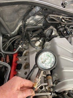

Bruit de claquement moteur audi Q7 3.0 tfsi 333cv
moi-meme a répondu à un(e) sujet de OTTO75 dans Q7 / Q7 V12 4L - (2006 - 2015)
Hello Je rejoins Steph, on dirait un problème de tendeur de chaine de distrib même si c'est pas évident sur les deux premières vidéos. J'entends aussi pas mal la pompe HP. Si tu n'as jamais fait faire l'opération cela pourrait en effet venir de la d'autant plus si tu n'as pas fait la vidange tous les 10/15 000 kms max. Le programme LongLife/30 000 est une cata pour ces moteurs. Ceci étant pour les tendeurs ça devrait faire comme dans la vidéo de Steph (juste au début) donc peut être un problème plus sérieux (cf mon post également) Tu as regardé au VAGCOM si tu avais des erreurs ou coté mesure dephaseurs ? A+ Gael -

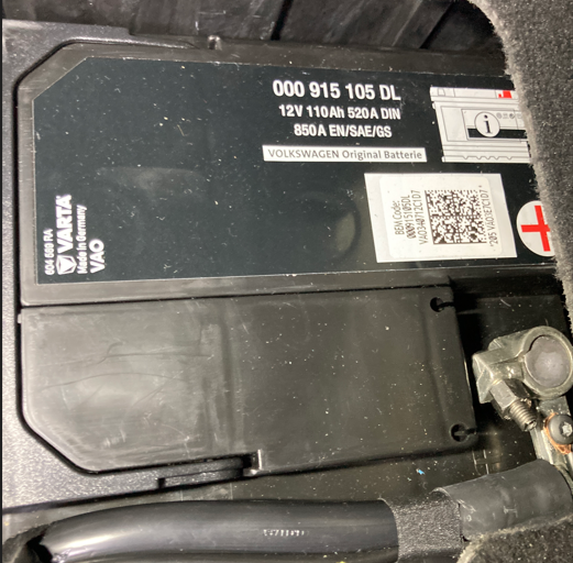

Top merci ! Ce n'est pas la bonne marque mais au moins c'est le bon Ah: je pense que je vais tenter ça -
De retour en Q7 ... TFSI !
moi-meme a répondu à un(e) sujet de moi-meme dans Q7 / Q7 V12 4L - (2006 - 2015)
Merci pour l'info ! je vais tenter pour voir. Bonne idée pour le code BEM. Celui de mon ancienne batterie (110Ah/850A de marque VARTA) était: 000915105DL 6 VA0340712C1D7 Si ça peut aider les suivants -
J'ai tenté ça mais sans succès -

En fait quand je vais dans le canal 19 et que je choisi Long Adaptation 0A je n'ai que l'option "Battery information/replacement" et dedans je ne peux que mettre le BEM ... que je n'ai pas -

bon, résultat des cours, impossible de passer par le canal 61 et en passer par le 19 il ne me propose de mettre que le BEM J'ai regardé un peu dans les menus et s'est bien une 110Ah qu'il voit comme batterie alors que j'ai mis à une 95Ah -

J'ai vu cette technique mais de ma compréhension elle est valable quand tu remplaces ar le même type de batterie. En outre ici je passe de 110Ah à 95Ah Je me demande si ça ne va pas poser problème. Il semblerait qu'il y ait une procédure pour indiquer les nouvelles caractéristique (marque, Ah, ..) : Battery Replacement - Ross-Tech Wiki (cf tout en bas, dernière méthode via le CAN Gateway) -

Salut les gars Merci pour les infos; je vais regarder ça. Idéalement je vais les remplacer surtout que certains sont très abimés comme si un pivert était passé dessus ! A voir après en fonction du coup si je ne change que ceux abimés en gardant la look alu ou j'en profite pour mettre carbone. Autre point je viens d'acheter une nouvelle batterie car la mienne était vraiment fatiguée. D'après l'historique du véhicule elle a été changée par Audi en 2015 et j'ai été surpris de trouver une Varta d'origine de 110Ah alors que le modèle recommandé est une 95Ah Du coup il faut que je reprogramme le calculateur mais impossible de trouver le code BEM: savez-vous comment je peux faire ? A+ Gael -

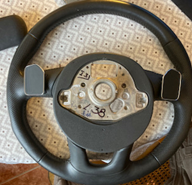

Salut à tous, Quelques nouvelles de l'avancement des modifications avec l'installation des palettes au volant. Je ne les avais pas sur mon volant du coup j'ai pris un model alu, fait la découpe et c'est passé. Au niveau des modules de connexion ça a été un peu plus compliqué. En outre j'ai tenté de suivre un tuto sur le forum en achetant les connecteurs ad-hoc et en les soudant à la bino mais sans succès (courcircuit à la masse inexplicable). J'ai fini par acheter les bons connecteurs sur le net et tout fonctionne à merveille. A suivre ... ma batterie à changer qui fais des sienne et aussi les inserts de porte que j'envisage de remplacer car ils sont très abimés. J'ai ceux en alu et je me demande si je change ceux qui sont en mauvais état ou si je passe à un modèle carbone (je cherche les références d'ailleurs) Gael -
