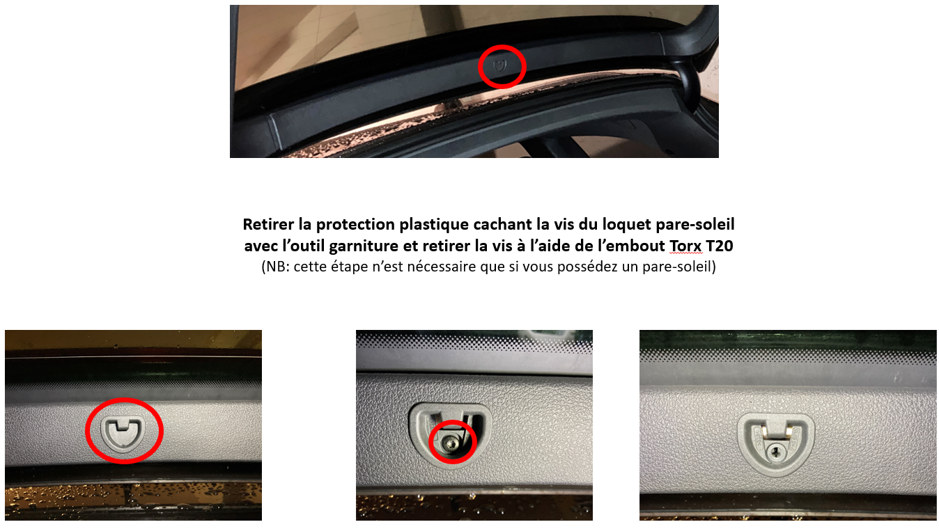

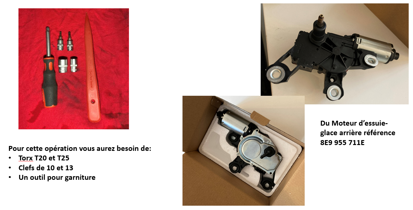

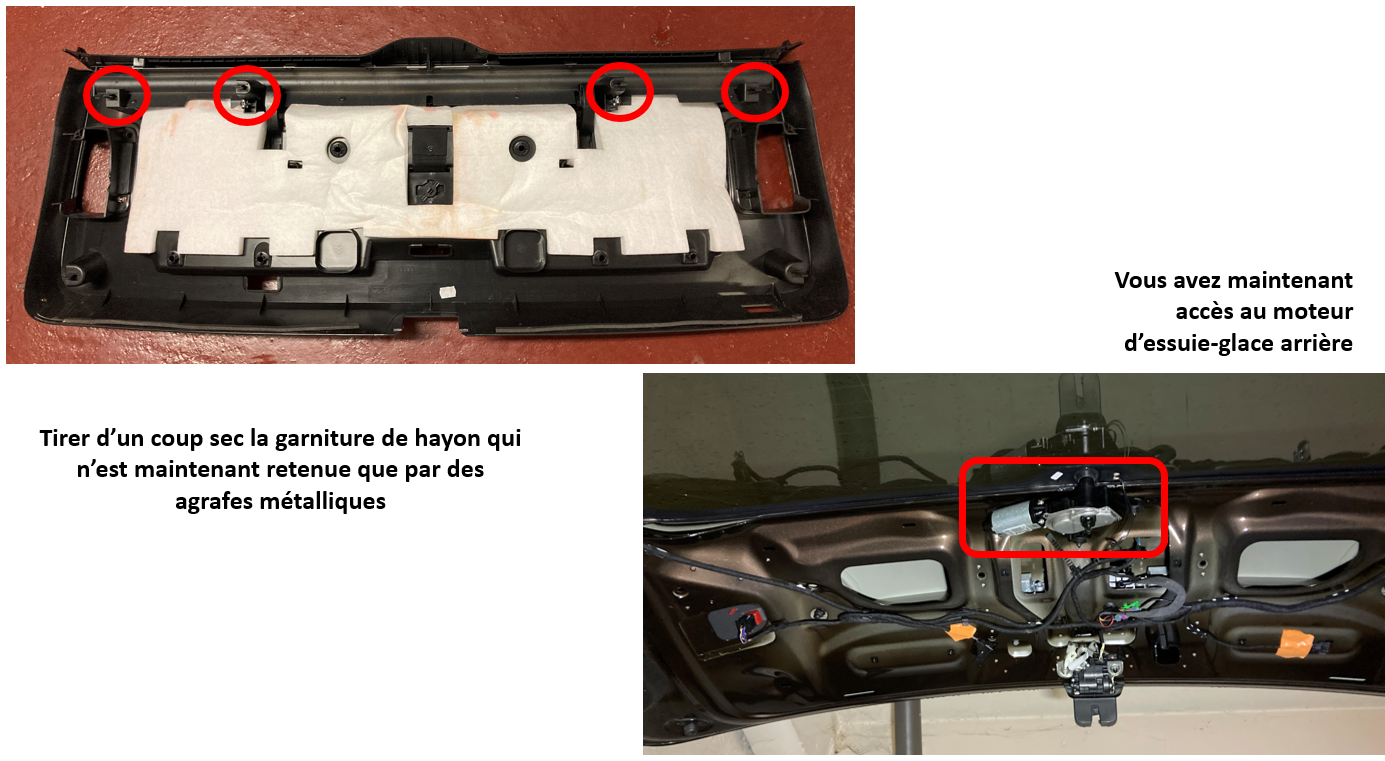

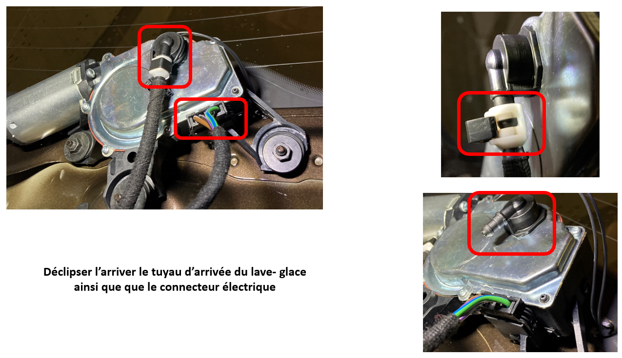

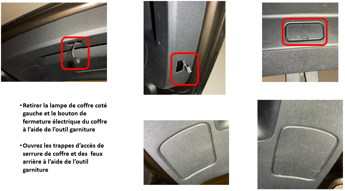

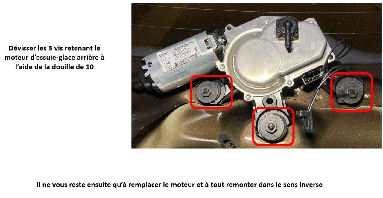

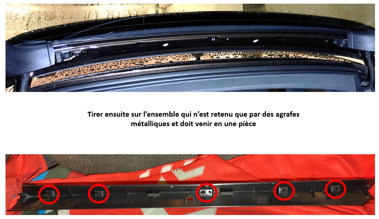

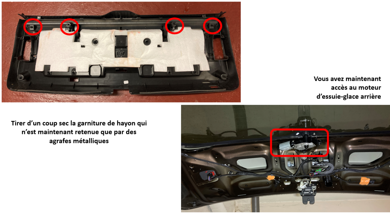

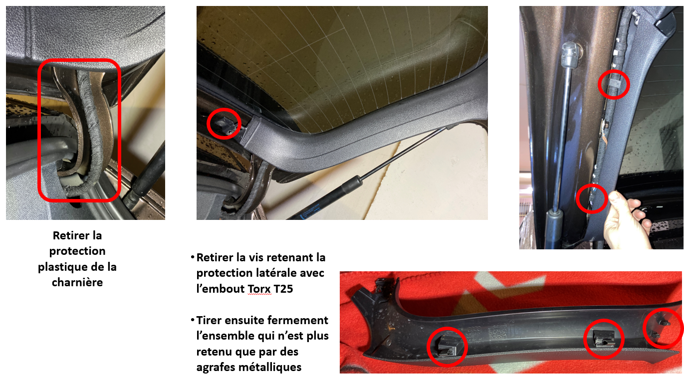

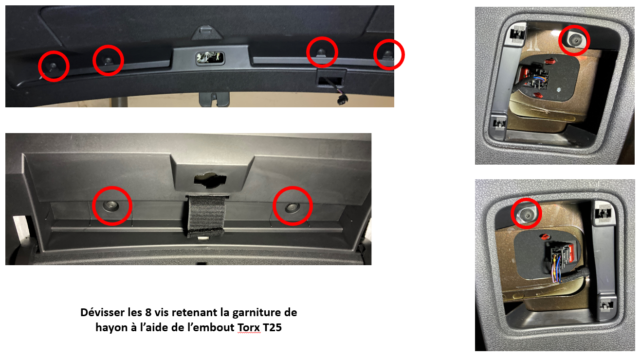

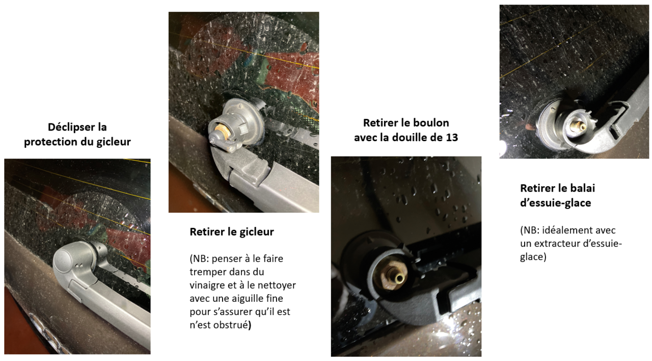

[TUTO] Remplacement moteur d'essuie-glace arrière
moi-meme a posté un sujet dans Q7 / Q7 V12 4L - (2006 - 2015)
Bonjour à tous, Un des problèmes connu du Q7 est la fragilité du tuyau de lave-glace qui passe dans la charnière droite du coffre et qui peut à terme fuir en créant des dégâts importants (ampli BOSE). Un autre problème, moins souvent évoqué mais tout aussi fréquent, est la fuite du moteur d'essuie-glace qui est par ailleurs beaucoup plus insidieuse car le liquide est très longtemps absorbé par la couche de mouse insonorisant du coffre. Je viens de me rentre compte par hasard de ce problème sur mon véhicule (cf video ci-après) et vous partage le tuto permettant de le résoudre Gael Fuite .MOV -
