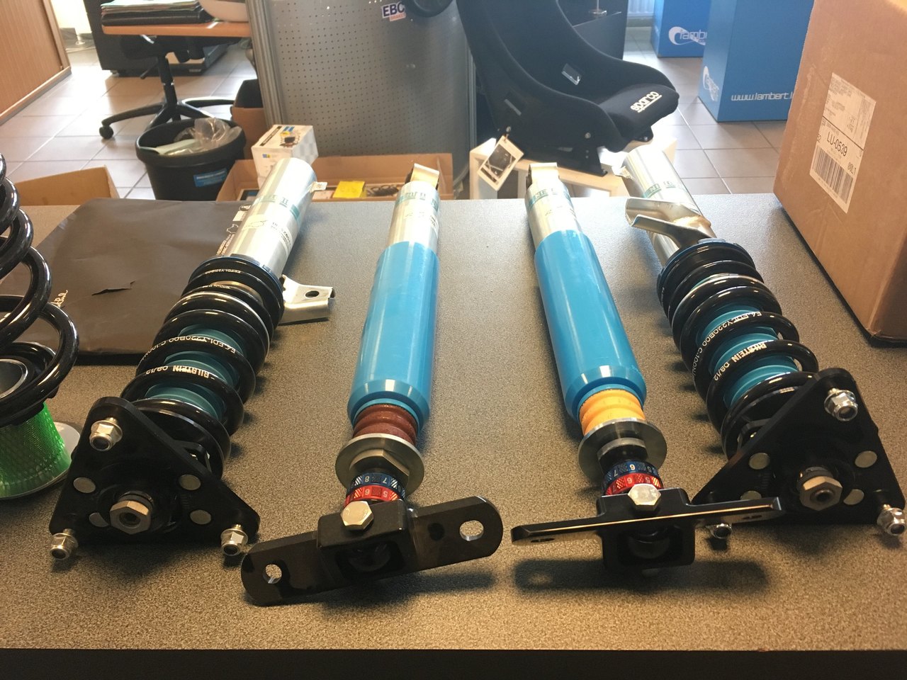

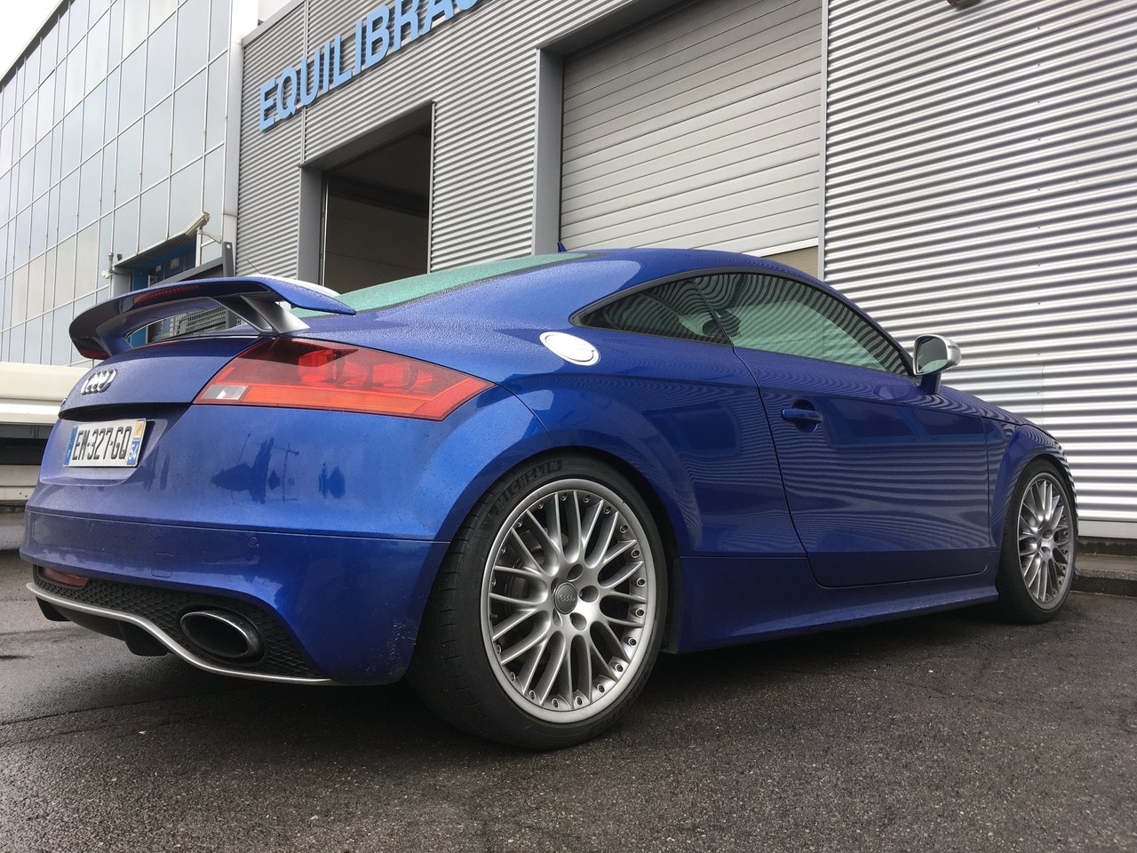

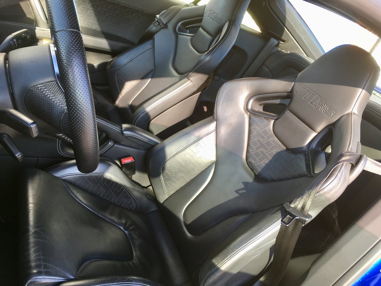

Salut la team voici l avancée des travaux et les modifs pour avoir mon TTRS F1 boîte meca en vraie Clubsport Son usage quasi full piste a eut raison de ces évolutions Gros Upgrade Suspension Bilstein club de sport -freinage avant et arrière -embrayage renforcé -révision de la boîte de vitesses car le synchro de trois craquait - train avant complet avec berceau et triangle mécano soudé sur rotules uniball - train arrière également rotule - entretien sur le pont arrière et le service ainsi que le système Haldex - tous les galets et les deux courroie accessoire - Pose du quitte de récupération de vapeurs d’huile catch Can - bobine d’allumage Audi R8 - bougies froides NGK Racing - Préparation au stage 1 -Montage échangeur forge race - installation kit durites échangeur et circuit sur alimentation forge - montage quitte admission directe VW Racing ~ montage support de boîte VW Racing - renfort du support moteur - montage d’une croix dans le coffre pour fixer les harnais et profiter des sièges F1 passe aux différentes photos

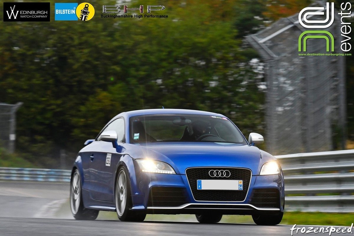

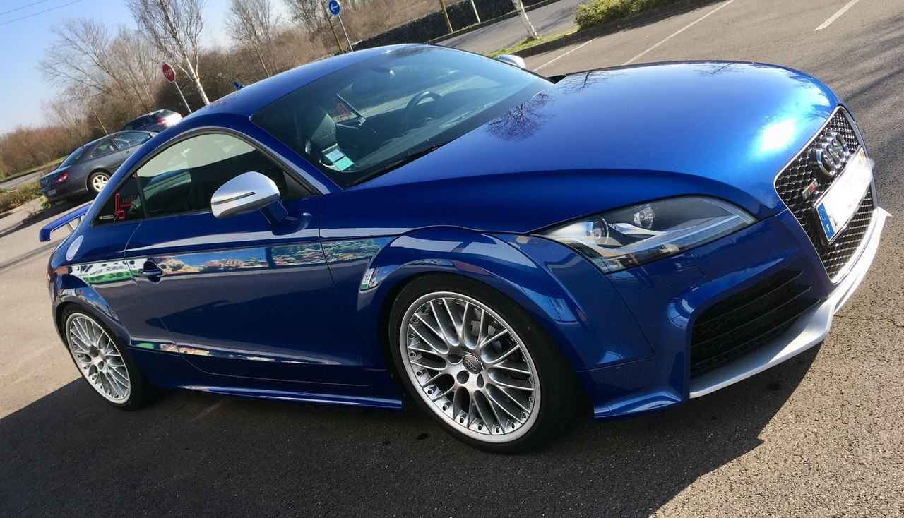

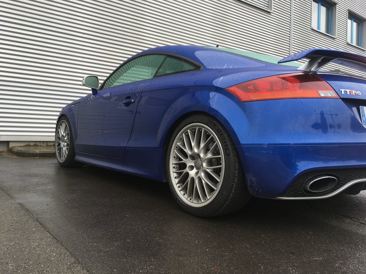

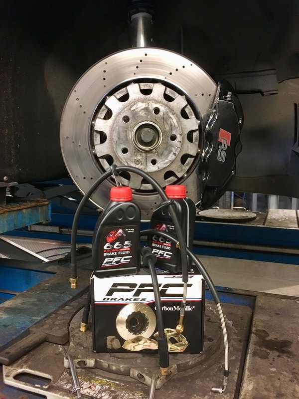

Salut à tous en plus de mes Audi anciennes de courses et autre Urquattro, voici la derniere arrivée dans mes mains Un TTRS 340 ch Bleu sepang pack F1 et alu, boite 6 Meca Nous avons monté un : - kit suspension Bilstein Club sport 2 voies, sur coupelles AV et AR uniball, reglables, homologué TÜV - Kit durites aviation homologues TÜV - Liquide de frein racefluid PFC 665 - Plaquettes AV PFC RACEPADS 08 et AR DS2500 ferodo - Stage 1 bi carto, avec le bouton SPORT by Shiftech Luxembourg Une chouette auto, utilisable au quotidien, et sur piste à haute vitesses ( pas de petits circuits ) @u plaisir Dan -

Je viens de parcourir les 19 pages, moi je dis CAHAPEAU Monsieur @u plaisir de taquiner ton TTRS Au Nurburgring Pour INFO, on a un trackday prive en Open pitlane sur la Nordschleife le 8 mai... si cela t'interesse de faire enormemen de tours qu'avec des pros du volant, pas de Tourist ce jour là, et la grande ligne droite pour nous Voici ma video de mes premiers tours de roue en cours de reglage de la suspension, pneus route Michelin PS4 Dan -
