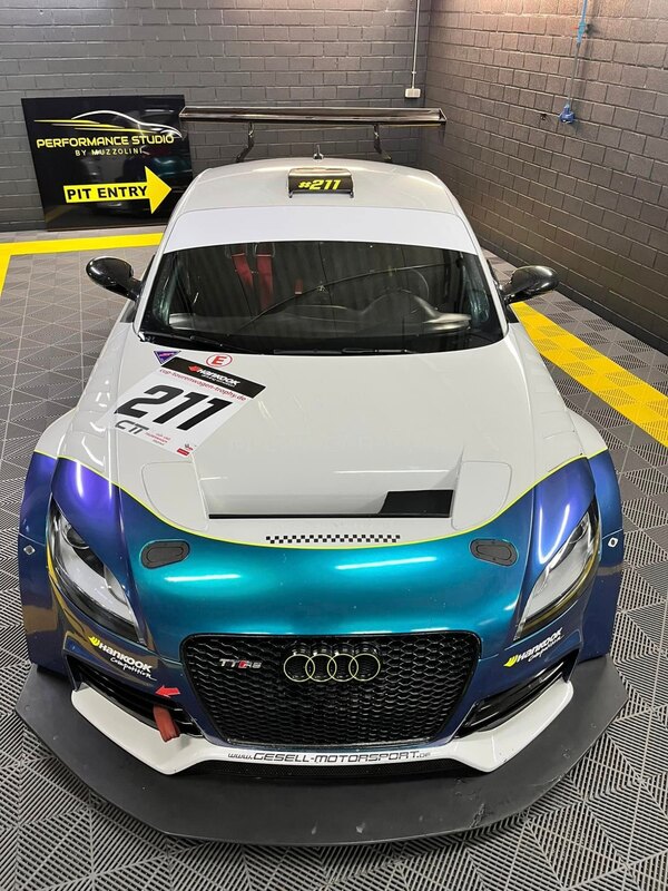

Félicitations, belle acquisition, tu verras c'est super attachant comme auto....d'ailleurs après avoir vendu mon TTRS Bleu Sepang, je suis revenu dans le game avec une TT-RS MK2 mais alors là très très très énervée avec un palmares de competition Super ton experience avec la S1, ca doit etre celle que Michèle avait mis sur le toit tout doucement lors d'une manche du ROC ou on voit Michael Schumacher fraire une grimace en voyant en direct la pirouette -
