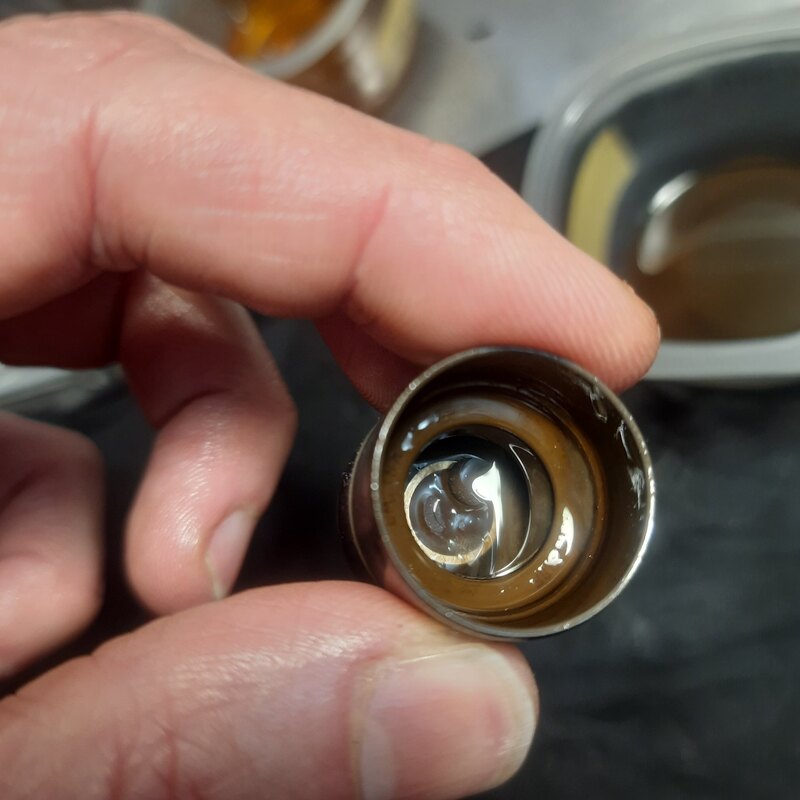

Je pense que lorsqu'ils sont noyés dans la mêlasse, l'anti retour n'arrive plus à faire correctement le job. La vidéo qui m'a inspiré est celle ci: -

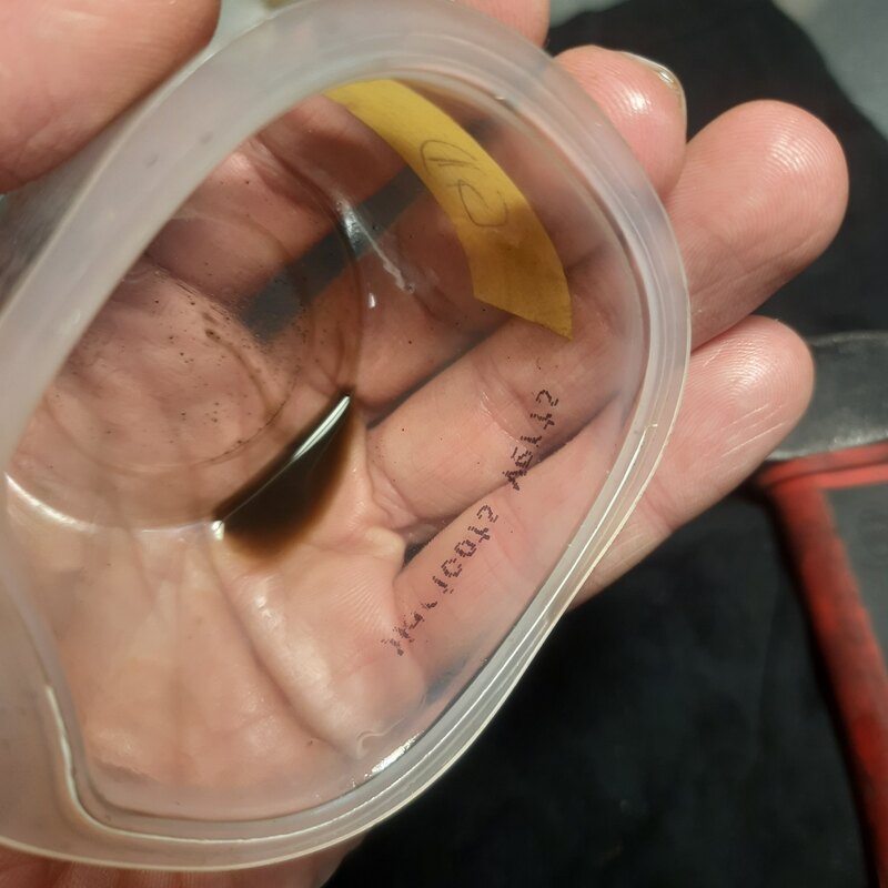

Atelier poussoirs aujourd'hui. Je les ai tous fait, admission et échappement. J'en ai un peu chié mais ça valait le coup, vu le jus qu'il avait au fond de certains d'entre eux. Ca n'était pas forcément les plus sale les plus mous. Je pense que ceux qui avaient désamorcé étaient simplement dans la mauvaise position pendant que la culasse a été stockée. Voici ma méthode: Tapez très très fort le poussoir sur l'établi ou n'importe quelle surface dure. A défaut, prenez votre tête. J'ai remarqué que tournicoter le piston peut aider à ce que ca sorte plus facilement. 20250118_155353.mp4 Démonté, ça ressemble à ça: Clapet anti retour, ressort, piston, godet. On peut démonter l'anti retour mais je ne l'ai pas fait cette fois ci, le bac à ultrasons fait le job aussi bien et pas de risque de se louper ou de perdre le ressort ou la bille microscopiques. Pas besoin de taper 25 fois (ça j'ai mis du temps à le piger, je vais avoir des fourmis dans la main pendant 8 jours). Quelques coups très secs et le piston se libère: Il n'y a plus qu'à l'asticoter et il sort. Lors du démontage je nettoyais les pièces au nettoyant freins avant de les balancer dans le bac à ultrasons. Voilà le jus que ça a donné: Et le dépôt qui va avec: Ensuite tout le monde part faire trempette. La plupart des pièces sont plus petites que le grillage, il faut ruser un peu. Je remplis le bac avec de l'eau et du Vigor (nettoyant ménager). Ca fait 15 ans que je fais comme ça (on me l'avait conseillé), so far, so good. Il y a probablement de meilleures manières de faire. Je mets l'eau à 50 degrés et je gagne du temps en remplissant le bac avec la bouilloire de la cuisine. Ca sort nickel, la magie des ultrasons. Ensuite je rince tout le monde dans une gamelle avec de l'essence pour virer tous les détergents. Puis un bon coup d'air comprimé pour virer toute trace d'humidité. Le remontage: Un schluck d'huile dans le piston. On met le ressort, en le centrant. Il adore se foutre en vrac. Je mets les clapets anti retour à tremper dans l'huile pour les "remplir". C'est probablement de l'overkill. Ensuite on emboite le clapet anti retour dans le piston, bille vers vous. Le ressort se centre pile sur le sertissage qui tient la bille et son (tout) petit ressort de l'autre coté. Pensez à appuyer sur la bille pour laisser passer l'huile et l'anti retour descendre dans le piston. Sinon compression hydraulique, c'est bloqué. Je faisais descendre l'anti retour (bille ouverte) jusqu'à ce que je sente que comprime le gros ressort entre le piston et l'anti retour. Quand c'est bon, l'ensemble devient raide comme la justice: 20250118_150945.mp4 Sur les poussoirs désamorcés, c'est une vraie pompe à vélo. Ensuite un petit coup d'huile dans le poussoir: On remboite le sous ensemble qu'on vient d'assembler et et on lui tapote gentiment dessus avec un chasse goupille "civilisé": On le met dans sa petite boite, dans le bon sens pour éviter que le sous ensemble ne se vide: Et on passe au suivant... Différence avant / après: Jusqu'à avoir fait tout le monde: A ce moment là vous pouvez aller prendre l'apéro. Pour ça vous n'avez pas besoin de moi. -

Je me creuse un peu la soupière la soupière, autant que tout le monde en profite. Quand je tombe sur un sujet ou quelqu'un détaille comment se sortir d'un emmerdement, ça me sauve les miches. Juste retour des choses. Je me demandais justement si on pouvait les reprendre et de combien. J'hésitais à les emmener demain chez MRS, c'est pour ça que j'ai fait le test hier. A priori je vais m'en sortir autrement mais @buddub ça se tente sur les tiens, non ? En l'état ils partent à la poubelle... Par contre 3 ou 4/10e, c'est dur à juger sur photo mais t'es peut être dans ces eaux là. Plan B: si tu "décales" le spi pour l'aac qui est simplement rayé ? Sinon il faut racheter des aac neufs et on se surprend vite à regarder si mettre des aac Schrick ce serait tellement plus cher puis de fil en aiguille on prépare un missile sol sol comme @Mickey17 Bref, on va bien finir par réussir à les sauver ces chignoles... -

C'est quand même bizarre qu'ils ne soient pas "au fond" de leur logement, plus le fait que si je les mets au fond ça tombe pile en face qu'une trace sombre qui ne correspond à rien d'autre autrement. Cela étant comme tu dis, le principal est d'éviter les traces d'usure, ce qui sera à priori le cas. -
