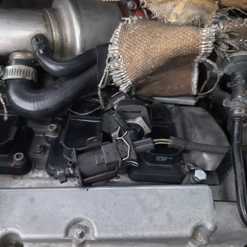

  7. Voilà une après midi pas productive ! J'ai commencé par essayer de mesurer la pression d'huile pour savoir un peu où j'habite niveau bas moteur. Dans le process je suis tombé sur un nouveau machin branché sur la voiture mais débranché de la réalité. Du coup je l'ai mis avec son copain, on verra plus tard pour leur accorder une retraite sans voyant allumé décente. J'ai fini par trouver le switch de pression d'huile, bien caché, notamment sous une épaisse couche de crasse. C'est le petit zigouigoui à coté de son capteur débranché. Accessibilité misérable, comme d'hab. Cela étant comme je n'ai pas de douille longue de 24mm, l'expérimentation s'est arrêtée là. Je suis donc passé à mon petit posage de culasse histoire de ne pas la poser sur les soupapes, vu qu'il y en a toujours d'ouvertes. L'idée de départ était de faire ça: Sauf qu'aux extrémités, les trous de vis de culasse passent par les arches qui montent très haut. Du coup c'est mort pour les petites cales dans les coins. J'ai donc simplifié: Là, une fois posé sur l'établi, pas de contact non consenti. J'ai jeté un coup d'oeil au jeu entre le poussoir et l'aac, suivant les précos du manuel d'atelier US, le Haunes n'en parlait pas du tout. C'est un manuel pour AMU et BEA mais je suppose que ça s'applique à APX aussi. Et là un truc me chagrine, sur le cylindre où j'ai fait le test, j'ai un godet qui gloglotte, 0,35mm de jeu si on arrive à le voir sur la vidéo. 20241221_180024.mp4 Les deux autres godets du même cylindres ont 5 centièmes. J'ai gagné le droit de le changer où il y a un truc que j'ai raté ? @PtitBoulon63, t'avais changé les tiens parce que tu avais trop de jeu ?

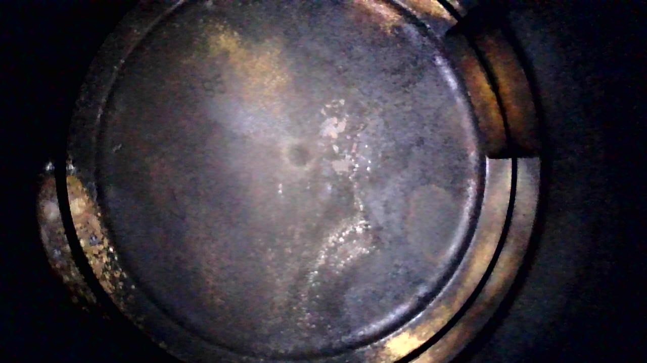

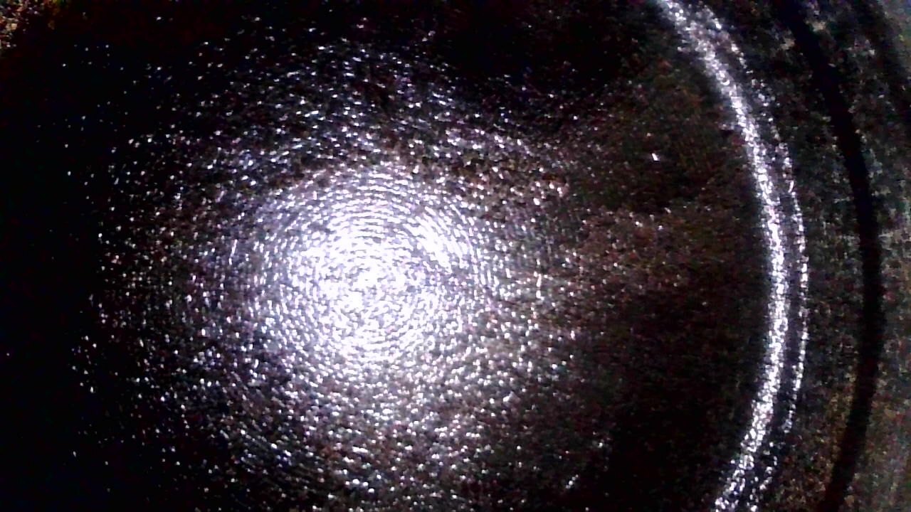

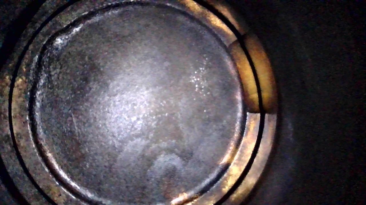

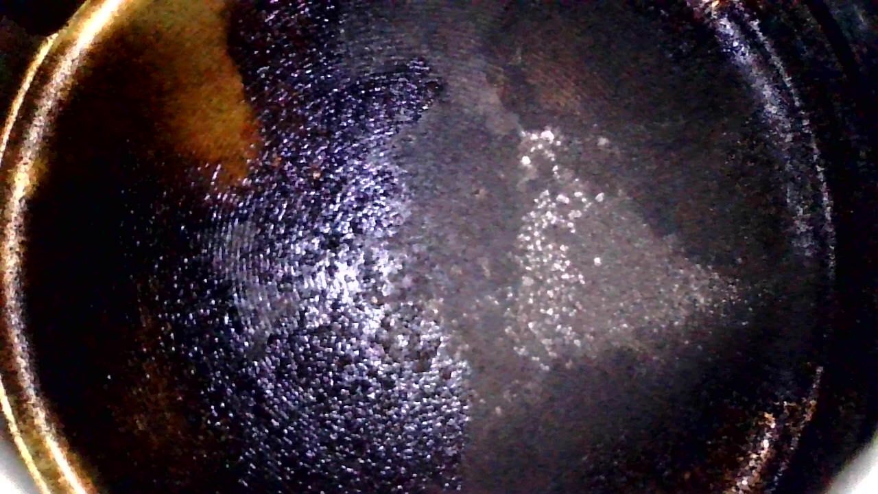

  10. Bon et bien... ...au boulot ! Celle ci n'est pas fissurée.

  13. Merci @Gilloubigniou, il faut donc bel et bien la séparer de la boite de transfert. Cet aprem j'ai continué à faire ma petite enquête. Un copain m'a filé l'outil pour mettre le circuit de refroidissement sous pression, du coup j'ai joué un peu avec. Bon, il ne faut pas avoir des prédispositions à la narcolepsie. Il ne s'est RIEN passé en une demie heure. Je m'attendait à ce que ça dégringole, ça a baissé de 50 ou 100 mbar juste après avoir mis sous pression, puis plus rien. je précise que le moteur était froid, il fait 6 degrés. Peut être à refaire moteur chaud. J'ai démonté les bougies, me disant que la fuite étant à priori faiblarde et la segmentation à priori en forme, un équilibre des pressions foireux s'opérait peut être dans les chambres. Ben non. Cela étant, les bougies étant démontées, je suis allé chercher l'endoscope pour jeter un petit coup d'oeil là dedans. Cylindre 1, ça a l'air mouillé: Cylindre 2, pourtant suspect hier, c'est tout sec: Cylindre 3, re tout sec: Cylindre 4, moitié mouillé, moitié sec: Tout ça nous fait donc une belle jambe.
