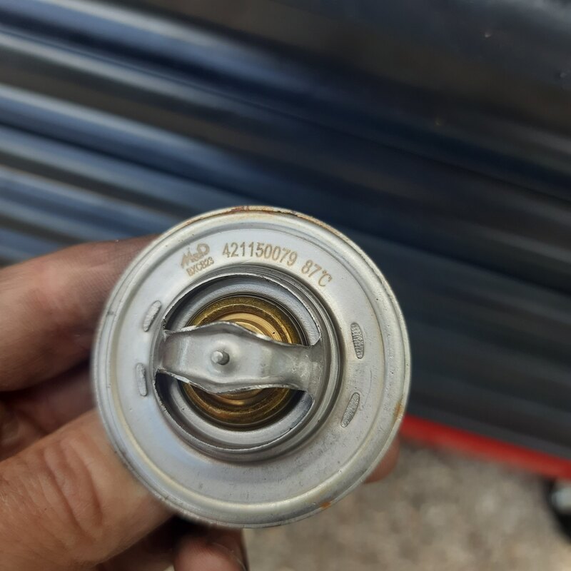

Première vitesse. D'après le Haynes: Ouverture thermostat à partir de 87°C, pleine ouverture à 102°C. 92°C < Declenchement V1 < 97°C 84°C < coupure V1 < 91°C 99°C < declenchement V2 < 105°C 91°C < coupure V2 < 98°C J'ai remarqué qu'entre le canal 49 et les déclenchements effectifs des ventilos il y a quelques degrés d'écart. Typiquement V1 demarre entre 97 et 101°C affichés sur la mienne désormais. Je ne sais pas trop où le canal 51 se pioche. Sur la mienne je n'ai pas de capteur d'huile, ça n'est donc pas lâ. Pourtant elle affiche un truc mais nettement plus moyenné que le canal 49. Peut être est ce le bocal. Je viens de l'emmener prendre l'air, ça fait du bien de la sortir après 3 semaines de boulot ! -

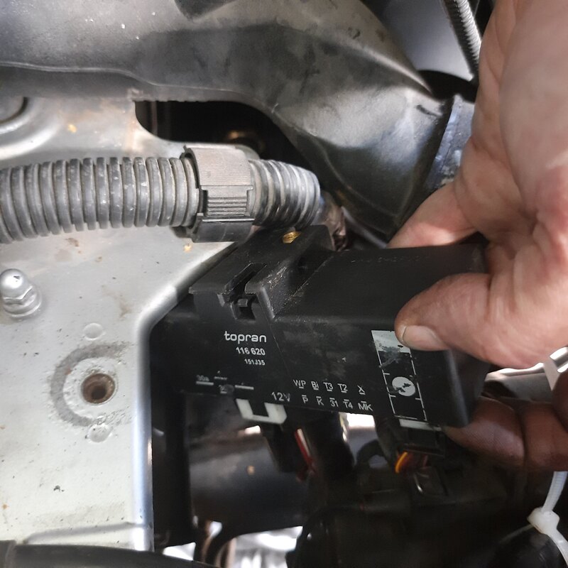

Bon à savoir. Avec le module précédent elle tournait tout le temps. Mais ledit module était mort, un fonctionnement erratique n'est donc pas à exclure. Les moustachus, des idées ? EDIT: à priori elle tourne quand on coupe le contact. Avec l'ancien module il le semble qu'elle tournait aussi moteur tournant. Bref, actuellement elle ne tourne plus du tout, sauf si je lui mets du 12V en direct. Donc il y a un truc louche. -

Et merde. Le module Topran ne traînait pas au fond d'un carton pour rien. Il ne commande jamais la pompe secondaire. Ca me faisait tiquer depuis dimanche, normalement dès qu'on met le contact, ça ronronne une plombe, même si on a même pas démarré. Or là, rien. Même si on la laisse chauffer. Je ne vous fais pas un dessin, il n'y a pas 36 coupables: Contact mis, 0V au connecteur de la pompe. Le fusible numéro 5 est bon, la pompe tourne quand on l'alimente en direct, bref il ne nous reste plus que le module, encore. La pompe tournant tout le temps (les bons jours), je me dis qu'elle doit participer sensiblement au refroidissement du turbo, qui est suffisamment cher pour que je ne joue pas au plus malin. Donc on va laisser la voiture là où elle est. Bref, j'ai failli rouler avec. -

Bon, je ne sais pas s'il y a 3 références de module de ventilateurs, mais il y en au moins deux: celle que j'ai achetée et celle qui est sur ma voiture A savoir 1j0 919 506 K (référence théorique) et 1j0 919 506 E qui est sur la mienne. Pour les néophytes c'est caché sous le bac à batterie. Coup de bol, il y avait un Topran (ça me fait passablement rêver) de la bonne reference dans les pièces fournies avec la voiture. J'avais failli le balancer et je l'avais gardé, au cas où. Ben le voilà, le cas où. Il fera l'affaire en attendant d'en trouver plus sérieux. J'ai aussi changé le thermocontact, avec la bonne reference ce coup ci. La joie d'avoir une des premières, il y a des "vieilles" références à droite à gauche. Le module ventilo je me suis planté, le thermoswitch c'est le magasinier VW qui s'est fait avoir. Il me l'a échangé en express, il commence à m'avoir à la bonne. Une vidéo interressante trouvée sur YouTube pour identifier le coupable: J'ai appliqué à la lettre en court-circuitant le thermoswitch: Attention si vous me faites: on met le fil AVANT et on met me contact APRES. Attention: cette branche reste sous tension après qu'on ait mis le contact, ça fait des étincelles. On appréciera l'amélioration. Avant, 112 degrés, pas de ventilo. Apres: 96 degrés (canal 49), ça souffle: Je ferais un tuto complet, je me suis arraché les cheveux 3 mois, autant faire gagner ce temps aux suivants. Je peux désormais passer au remontage, mettant en place le support le cache bocal qui manquait, avec un petit coup de brunissage pour camoufler un peu la vis. J'en ai profité pour mettre deux VW pour fixer le bocal plutôt que le tout venant qu'il y avait. Ca prend tournure ! -
