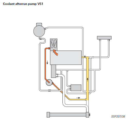

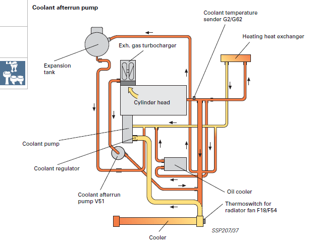

Je suis tombé sur un truc qui illustre ce que tu expliquais. Ces derniers jours j'ai potassé le Self Study Plan du TT qu'on peut trouver sur internet. J'y ai remarqué un truc marrant: la boucle de circulation en aval de la pompe turbo s'inverse suivant si le moteur (et donc la pompe à eau principale) tourne ou pas. Moteur en marche le LdR qui sort de la pompe turbo se fait embarquer dans le flux qui sort de la culasse et tout ce petit monde part vers le radiateur: Moteur coupé, le flux qui sort de la pompe turbo repart vers la culasse (donc à l'opposé de ce qu'il faisait moteur tournant), refroidit la culasse puis le turbo puis revient. Je pense qu'au passage il se fait diluer par tout le LdR des branches inertes alentour, ce qui améliore le refroidissement de ce qu'il y a à refroidir. Dimanche j'ai fait un test: 98°C canal 49, j'ai coupé le contact. Pompe turbo tournante, j'ai perdu des degrés, en gros un toutes les 30s. J'ai débranché la pompe, la température a augmenté d'un degré toutes les 30s, jusqu'à atteindre 104°C. En rebranchant la pompe la température a redégringolé à 98°C en quelques secondes. Tout bonnement parce que pompe coupée le canal 49 mesurait la chaleur qui diffusait de la culasse et, pompe tournante, le canal 49 mesurait la température qui revenait des zones déjà en train de refroidir. Toujours en lisant la Self Study Plan, j'ai pigé pourquoi les températures culasse s'étaient emballées pile après avoir rebranché la pompe à air secondaire. Tout simplement parce que cette bourrique a rempli son rôle: balancer de l'air à l'échappement pour doper les températures et accélérer l'amorçage cata. Le hic, c'est qu'elle balance cet air frais dans la culasse, ce qui dope les températures dès la culasse. Combiné à une pompe turbo qui fonctionne quand elle a envie, ça donne des températures nettement supérieures à ce que j'avais avant de rebrancher cette connerie de pompe. Désormais je lui ai coupé le sifflet, bon débarras. On verra demain matin si ma théorie se vérifie ou si je me fais encore un trajet de l'angoisse. -

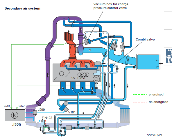

Merci pour les éclaircissements ! Le seul moteur turbo avait lequel je suis familier est le V6 Maserati des années 80/90 et il n'a pas de pompe secondaire. Cela étant, vu le circuit électrique des plus folkloriques j'apprécie qu'ils aient fait l'impasse sur un emmerdement supplémentaire ! Je sens poindre un passé de mécano... -

Merci à toi, c'est déjà très appréciable ! J'ai démarré 30 secondes dans le jardin, pas de voyant allumé. Bon, c'est pas non plus le test de l'année. Ceci étant dit elle a été remapée E85, la pompe à air secondaire faisant partie des options qui sautent fréquemment à ce moment là, elle est peut être déjà désactivée. Quand j'ai mis le nez dedans il y a 15 jours, les tuyaux étaient clairement débranchés par contre le faisceau c'est moins clair. Le connecteur est pété, ça n'avait pas l'air franchement branché. Désormais ça l'est mais les emmerdes ont commencé. Ca n'a pas forcément de lien de cause à effet ceci dit. A noter que j'avais pas mal d'eau (condensation ?) dans un des tuyaux. Pas du LdR, de la vraie eau. Dans le doute, c'est débranché. Au pire, je lui foutrais un leurre en attendant la remise à plat de la map. La mienne démarre dès la mise de contact, sans même lancer le moteur. Ca a toujours été la cas, même l'ancien module de contrôle des ventilos qui était à priori cuit pour tout le reste. Qu'est ce qui risque de créer un flash ? Que la pompe déconne ou d'avoir mis de la graisse cuivrée ? Comme je l'expliquais plus haut je pense qu'elle est là pour une bonne raison. Le turbo est conçu pour être refroidi par eau, remplacer la pompe par un bout de tube ne fournira à mon sens pas assez de débit, en plus de déséquilibrer les autres branches. A priori ça fonctionnait chez @Cedric16mais je je tente pas ma chance. De toute manière la nouvelle est arrivée, donc on ne va pas épiloguer 8 jours. Il me semblait avoir vu qu'on pouvait les ouvrir et les retaper mais je n'ai pas réussi à retrouver l'info, je m'étais dit que j'avais rêvé. Donc non. Je l'ouvrirai, pour voir. T'es sûr pour le canal 58 ? D'après Camblin c'est le réservoir d'eau. Mais soit il y a une erreur, soit ça n'est pas applicable à la mienne. Ce matin j'ai débranché, il n'y a que de deux cosses sur le bocal. Je ne vois pas comment il peut mesurer le niveau et la température juste avec 2 voies. Je confirme pour le Canal 49. Bon, le nouveau capteur a la délicatesse de ne pas avoir 10 degrés d'écart avec le capteur ECU. Néanmoins ça chauffe quand même. Pour en avoir le coeur net concernant la graisse cuivrée, j'ai mesurée la résistance électrique entre les deux cosses sur un fusible avec et un fusible sans. C'est rigoureusement identique. Sachant que la graisse cuivrée maximisera la surface de contact, on va considérer que c'est une amélioration. A noter que dès que je mets le contact elle démarre au quart de tour. Elle le sent qu'elle sur la sellette... En attendant de réellement m'attaquer aux ventilateurs, je me suis consacré aux disques avants que j'avais reçus cette semaine. Ils sont beaaaauuuuuux. A comparer avec les merdes actuelles... Qui ont méchamment facétisé d'ailleurs, coté intérieur c'est pire. Repeindre tout ce petit monde ne sera pas du luxe... Avec ma maniaquerie habituelle, j'ai tout récuré, graissé, freiné... ** Le résultat est enthousiasmant ! @jean-jacques MAIWURM, c'est symptomatique de quelque chose que les plaquettes se soient effritées de chaque coté ? Sachant que les disques ont facétisé comme je disais plus haut. Pour finir j'ai changé le tirant de barre anti roulis. La pièce "ABS" que j'avais montée l'autre jour ne me plaisait pas, à cause des filets trop courts on ne pouvait pas serrer correctement coté amorto. Désormais il y a une FEBI digne de ce nom. Vous noterez l'état complètement délabré du capteur d'assiette pour les phares. Sachant que je n'ai pas de point de fixation pour les biellettes sur le triangle, encore un mystère. Demain, changement du joint d'échangeur et chasse aux électrons pour comprendre pourquoi les ventilos n'en font qu'à leur tête. Ca va commencer par essayer de reproduire le défaut, je sens que les jurons vont fuser... -

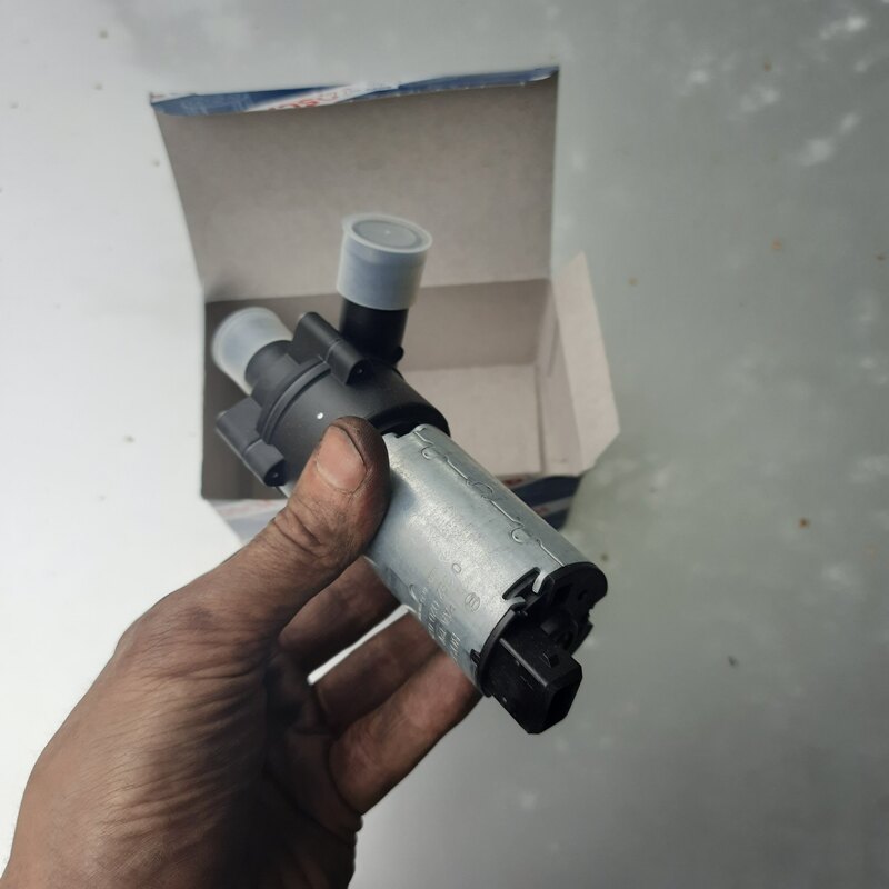

Bon, le jeu d'élimination a commencé. Je commence par la boîte à fusible, sans grande conviction mais le principe même est d'éliminer tout le monde. J'ai été surpris que le fusible soit piqué alors qu'il a 2 mois. Apres nettoyage j'ai remonté avec une tonne de graisse cuivrée en me demandant si je me tirais une balle dans le pied. J'ai neutralisé la pompe à air secondaire, virer le fusible est moins chiant qu'aller la debrancher en dessous. On verra si je me tape un voyant. Les emmerdes ont (re)commencé quand j'ai tout rebranché de son côté, alors elle finit sur le banc des accusés même si je n'arrive pas à faire le lien. -

Tu veux dire si celle que je viens de commander sur Amazon se met à déconner, je la vire ? Comme on en discutait plus haut, je ne joue pas trop avec ça. D'autant que les circuits de refroidissement sont des casse tête à calibrer et si tu t'amuses à déséquilibrer une branche, tu fous la zone dans toutes les autres. Un constructeur que je ne citeras pas s'était arraché les cheveux parce qu'on avait plus de perte de charge que prévu sur un échangeur eau / huile et ça leur perturbait tout le système. On s'est sérieusement fait engueuler. D'autre part, pour avoir bossé 4 ans avec Audi, je sais que c'est une bande de casse couilles arrogants mais ils ne font rien au hasard. Autant la pompe à air secondaire et le N249 je m'en tape, autant s'ils ont mis une pompe là, je les écoute. Ca compensera toutes les fois où je les ai envoyés chier pendant 4 ans Pour en revenir à mes ventilos qui yoyottent, je doute que ce soit la cause mais ce serait pas complètement déconnant. Pour le coté intermittent, ça matche par contre comment ça empêcherait l'eau chaude sortie de culasse d'atteindre le radia et d'activer le thermoswitch juste au dessus, je suis sceptique. -

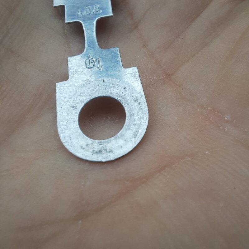

Exactement ! Fabriqué par ELTH pour ceux qui veulent l'acheter en direct. 72€ chez VW. Le magasinier a fait fort ce matin: il m'a pris avant l'ouverture, il avait la bonne ref sous le comptoir et il m'a offert l'agraffe. Bon, outre le fait qu'il me voit très régulièrement, là ça fait 3 fois en 3 jours que je fais l'ouverture. Ca ouvre certains avantages. Je l'ai changé, ça prend 5 minutes. Petite déception à la mise du contact: 30 degrés au canal 49 alors qu'il fait 20 degres dehors. Néanmoins dès qu'on démarre le canal 49 et VCDS se suivent à 1 ou 2 degrés près dès 40 degrés. Les ventilos declenchent a 97 degrés VCDS, ce qui correspond à 100 degrés canal 49. Tout le monde est content. Surtout moi... Un de ces 4 il faudra que je comprenne à quoi correspond le canal 51. Il affiche i variablement 90 degrés des que c'est chaud. Ca ne peut pas être l'huile, je n'ai pas le capteur sur la bâche. Petit apparté: je me suis acheté ce truc dont on a la retape à tout bout de champs. Je dois reconnaître que ça fonctionne très bien: Ca ne se dandine pas sur votre front comme une frontale, c'est super léger, ça éclaire sans éblouir tout votre champs de vision et ça se recharge en quelques heures avec un chargeur de téléphone. Pour bosser dans l'obscurité c'est top, je recommande. -
