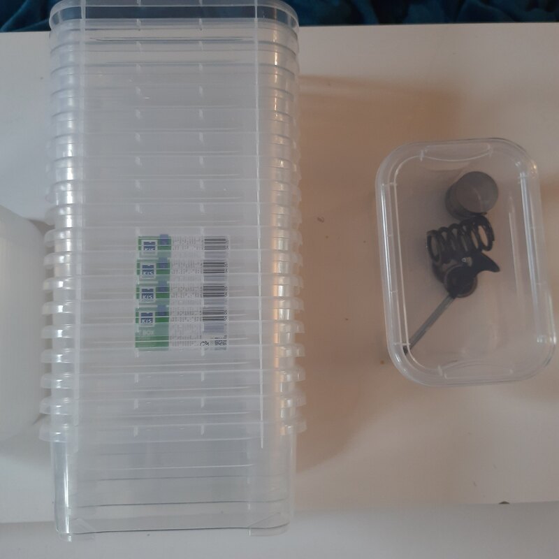

Je l'avais fait en moto mais j'ai toujours la trouille de renverser le truc et que tout se mélange. Mon atelier est assez exigu en plus d'être modérément étanche quand il drache. Là au moins je peux tout ranger dans un coin vu que je ne vais pas remonter "rapidement". Franchement, je suis allé au plus simple: Leroy Merlin à coté de la maison. Vos désirs sont des ordres maiiiiitre. Il y a des bonnes et des moins bonnes nouvelles On va commencer par les choses simples. Un exemple du jus que j'ai trouvé en fond de puits de ressort de soupape. C'est logique, ce sont des zones "mortes" où la merde s'accumule. Le même raisonnement s'applique aux poussoirs qui, à force d'en manger, se bloquent. J'ai appris où était injecté l'air frais pour les bons élèves qui conservent leur SAI. Un canal passe au dessus des conduits d'échappement, un perçage l'y relie une soupape sur deux: On le voit bien ici: J'ai mesuré toutes mes queues de soupapes, elles sont remarquablement homogènes. Le grimoire VW recommande ça: Je suis au top des tolérances, ça fait plaiz'. Ceci étant dit, le plaisir a été de courte durée: 20250101_163633.mp4 Au premier plan une admission, au second plan une échappement. Il me manque un support pour le comparo donc je n'ai pas pu mesurer à proprement parler. VW autorise 0,8mm max. A l'admission, pourquoi pas. En revanche coté échappement ça se chiffre en millimètres. Les guides sont complètement secoués. Je suis bon pour changer au moins les guides coté échappement. Jusqu'ici l'idée était de "blanchir" le plan de joint de culasse à l'ancienne: marbre et toile emery. Donc de s'éviter le passage par l'atelier de rectif. Là si je me pointe avec mes guides d'échappement dans le sac, ils vont me faire la totale: les guides des deux cotés plus les sièges. Sur une culasse qui a dans les 180 000, ça m'enthousiasme très moyennement d'engager des dépenses conséquentes. Une idée serait donc de faire les guides et les sièges associés moi même. Quelqu'un a déjà fait ? Si vous avez des conseils, je suis preneur. Mon père est en train de regarder où il a mis l'outil pour reprendre les sièges. Ce sera un moteur Alfa pour les doubles arbres mais avec un peu de pot ça ira. Sinon je devrait me dégotter l'outil. La bonne nouvelle c'est que les guides valent 4 balles, c'est déjà ça. J'ai toujours regardé les schémas sur la reprise des sièges de soupape avec dégout en me disant "plutôt crever que de m'y coller". Fontaine, je ne boirais pas de ton eau... -
Résurrection d'un TT 225 en triste état
Lobster_Johnson a répondu à un(e) sujet de Lobster_Johnson dans TT MK1 : Coupé / Roadster / Le Mans / quattro Sport - (1998 à 2006)
J'ai trouvé une boîte qui va bien, 1,5€ chez Leroy Merlin l'enchanteur. J'en ai donc acheté vingt . J'ai fait décoller les étiquettes à mes gamins, ça les a occupés. Je déconne, ils se sont castagnés pour avoir plus de boîtes que l'autre puis ont compris qu'ils pouvaient mutuellement se les coller dans les cheveux puis ça a fini en baston pure et simple. La magie de Noel: 15 jours à se foutre sur la gueule avec son frère. Apres ça j'ai collé les étiquettes moi même. Collées droit. Dans le calme. J'aurais du leur faire manger 10kg de haricots... -
Et d'une ! Le but est d'evaluer quelle taille de boîte il me faudra. Je ne vais quand meme pas manger 10kg de haricots pour libérer 20 barquettes de 500g ! -

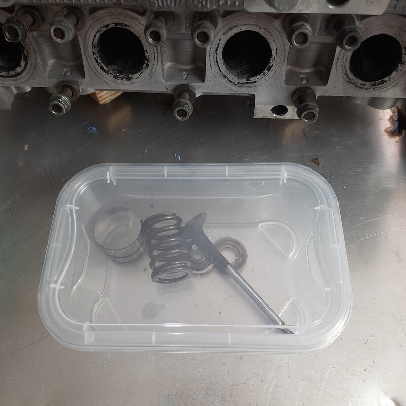

Moi aussi. En théorie un poussoir avec du jeu est bon pour la poubelle, donc au pire j'aurai simplement perdu mon temps. Clairement. Typiquement le 3e n'était pas celui qui avait le plus de jeu et la bille n'était pas bloquée. Mais il était plein d'huile crasseuse et au final il avait 6/10e de jeu alors que ceux avec la bille coincée avaient 8/10e. Je vais tous les faire, j'ai commandé un bac US neuf cet aprem, il devrait arriver dans la semaine. Le démonte soupape est arrivé ce soir. Merci. Bon ici c'est nettement plus soft que ta bête de guerre . Au max il y aura un stage 1 et encore, le bas moteur a 200 000 et je me méfie de l'embrayage cheap que les précédents ont monté. Si j'ajoute 8 m.kg pour que ça patine puis que ça grille, je ne serais pas plus avancé. D'autant que ce putain de volant bi masse coûte une couille sacrebleu ! Passer en mono masse n'empêche pas la Terre de tourner, si ? -
