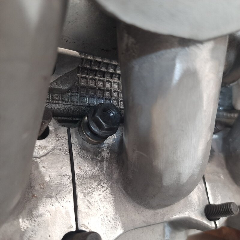

Et c'est pas fini... Ben si, à me faire plaisir ! Comme je disais donc: ça n'était pas fini. J'ai fait un essai de montage du collecteur sur la culasse pour évaluer les dégâts niveau pattes de fixation de traviole. Je n'ai pas été déçu du voyage, encore. Au boulot ! Après lui avoir copieusement déchiquenaillé le... , ça allait mieux. Mais on ne s'ennuie jamais. On les montant tous, j'ai eu la délicate surprise de constater qu'un des écrous était impossible à monter. Vous noterez que je n'y suis pas allé de main morte sur le "surfaçage", ma patience arrive en butée. Donc j'ai repris l'extérieur d'un conduit, encore. Et hop, ça rentre: Autre bonne blague, mais là c'est de ma faute: les écrous d'échappement ne vont pas. Du coup pour mon montage à blanc j'ai recyclé les vieux pas trop moches et quelques écrous tout venant. Je remplacerais tout ça en temps utiles. Le montage à blanc m'a appris un autre truc: il faudra ruser avec le cache thermique le jour J. J'ai mis un coup d'endoscope pour voir comment les conduits tombaient par rapport à la culasse: C'est un peu complique de viser juste avec l'endoscope mais ça semble pas trop mal. Le collecteur semble systématiquement plus gros que la culasse et le joint n'est pas apparent. Pour finir montage du turbo, un peu pour me rassurer, beaucoup pour me donner du baume au coeur et voir tout ce bordel remonté ensemble. Histoire de se souvenir que ça va finir par arriver... On va finir par y arriver... -

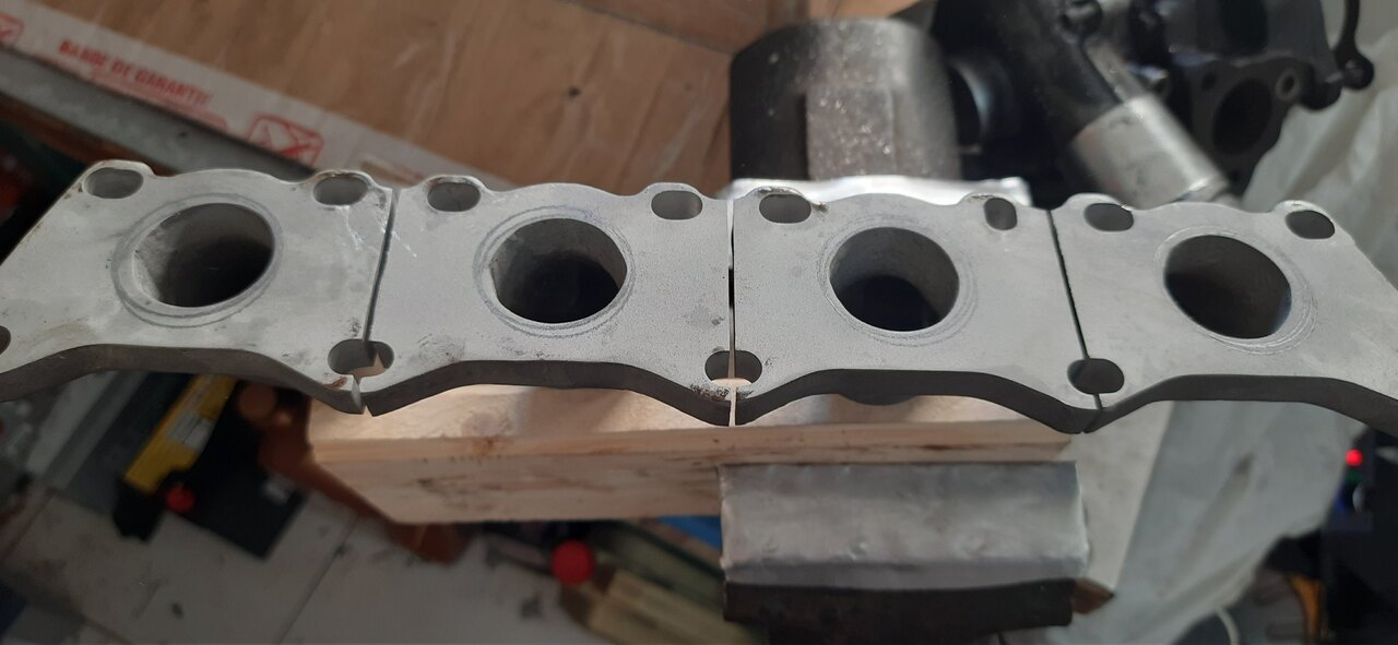

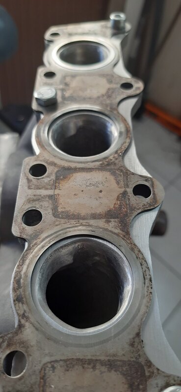

Job done ! J'ai 4 centièmes de défaut quand je glisse les cales d'épaisseur sous la règle. Les rigoles d'usinage sont un lointain souvenir. Vous noterez que j'ai repris les rayonnages en entrées de conduites qui avaient sauté tellement on avait descendu la face. Ca tombe à peu près en face mais comme toujours, le joint gloglote. On avisera une fois monté sur le moulin. En parlant de monter sur le moulin, j'ai repris l'interface turbo, ça n'était du luxe. Et une fois que la face était propre, j'ai fait des essais. Histoire de voir si ça se monte tant qu'on est entre amis, pas une fois que le turbo est monté sur la voiture et que j'essaie de le faire coucher avec la culasse. Je n'ai pas été déçu du voyage... Rase motte entre la partie chaude et le collecteur. Et encore, photo prise quand j'avais déjà retravaillé ledit collecteur. Le meilleur est ailleurs: Pan, sortie de compresseur en plein sur le collecteur. Et encore, là aussi photo prise alors que j'avais déjà attaqué le collecteur. Après avoir copieusement chignolé le collecteur et repris les trous de fixation à la queue de rat, ça donne ça: J'ai même gratouillé le turbo pour récupérer des pouillèmes: Vous noterez que d'origine ça n'est pas folichon mais c'est mieux quand même. D'autant que d'origine, le turbo a un ruban de protection thermique. En l'état, la sortie de compresseur en alu au ras du collecteur qui prend 500 ou 600°C les grands jours, ça me plait moyen. Je vais donc mettre de la bande thermique d'échappement...sur le turbo. Vu que sur le collecteur c'est une zone où je ne pourrais pas l'enrubanner, on va prendre le problème dans l'autre sens. D'autre part nos moulins ayant tendance à avoir vraiment trop chaud à l'échappement, on ne va pas en plus leur mettre une couette. Voici donc cette fois les photos du collecteur repris à l'extérieur. Et ceux qui ont péri pour la cause. La fraise carbure 2 tailles n'a pas bronché par contre. Il fallait vraiment TOUT reprendre sur ce machin... -

Effectivement la fonte mieux vaut ne pas lui compter fleurette. Le 200 huilé, c'est pas la peine. Grain 80 et jurons. Je me suis trouvé une cale à poncer pile poil: large et rigide. et au boulot ! sur le dernier cylindre qui etait le us marqué, il y a encore du taff mais ça vient. Ca fait un an jour pour jour que je l'ai achetée. C'est quand même fou qu'elle n'ait toujours pas compris que je ne lâcherai pas. A croire qu'on s'est bien trouvés tous les deux: débile et têtu. -

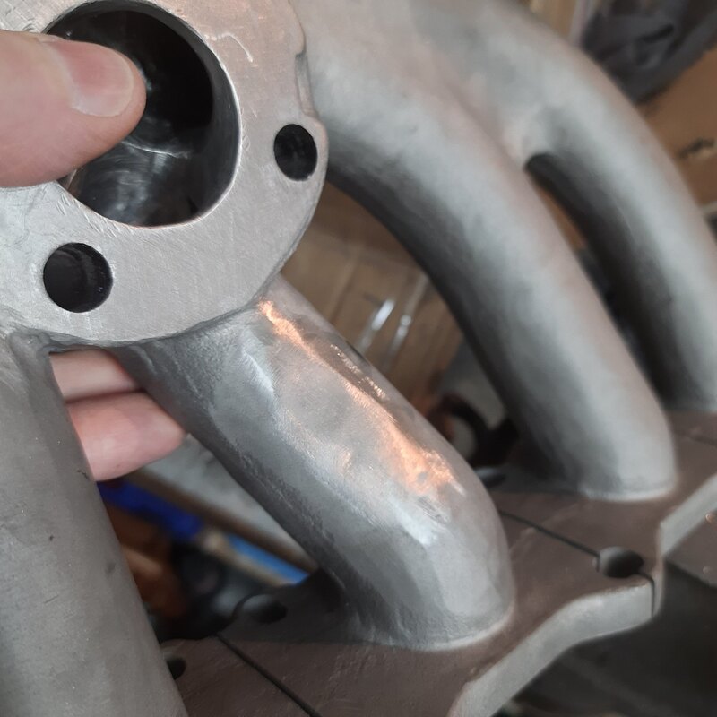

8 dixièmes on lui a enlevé à cette bourrique ! 20250403_133224.mp4 Ca c'était au bout de 6 dixièmes: A la fin ça donne ça: Le problème est que les deux conduites du fond sont très en porte à faux et vibrent pas mal, même en jonglant avec les paramètres vitesse d'avance / vitesse du tourteau. Du coup état de surface pas ouf, il faudra quand même le reprendre à la mimine: C'est quand même un bond de géant, 8 dixièmes à la mimine, c'était les travaux forcés ET perpet'. Du coup @Cedric16 je vais appliquer ton conseil: cale à poncer et au boulot. En revanche du grain 80 pour de la finition ça me parait agressif. Du 200 huilé ? J'aimerais bien reprendre la face arrière des brides aussi, là où vont les rondelles sous les têtes de vis. En l'état c'est brut de fonderie et surtout non parallèle au plan de joint. Serrer sur un coin de rondelle c'est de la flûte, à la première chauffe je perds le couple. Par contre je ne sais pas comment m'y prendre. Perceuse à colonne et fraise deux tailles ? -

Le truc est brut de fonderie, à toi de te démerder. Il est vendu brut de dessablage, simplement avec les portées de joint (mal) reprise. Ca, c'est vraiment abusé, effectivement. J'ai re-regardé sur la portée "banane", on voit que le tourteau a effleuré un des cotés. A tous les coups ils les passent à la queue leu leu sur un posage standard sans se demander si c'est bon ou pas. Bref, du chinois pur sucre. Bar-tek te facture simplement le fait que tu l'as dans la semaine et pas 6 semaines plus tard. D'un autre coté, j'y ai passé à peu près 6 heures. Certes je ne suis pas un rapide et j'ai tâtonné mais s'ils devaient les reprendre un par un, ils y laisseraient leur chemise ou les vendraient 1000 balles, donc personne ne les achèterait. Les anglais de Badger 5 l'ont fait pendant un temps mais ils ont arrêté. Après c'est pas la mer à boire à faire. Avec une meuleuse droite et des bonnes fraises, ça sort. C'est même pas si chiant à faire. Je préfère reprendre un collecteur que rôder des soupapes... J'ai commencé par tracer les différentes positions possibles du joint qui gloglote pas mal. Fort heureusement, collecteur sur culasse, ça ne bouge pas. J'ai décidé de me concentrer sur le cercle inscrit, afin d'éviter de mordre sur le joint. Fraise deux tailles pour reprendre les diamètres en tangentiel, et on attaque. Ce truc est le T-rex des fraises. Elle dévore la fonte comme des crackers. Comme ça prenait tournure j'ai fait mon petit bricolo scotch brite. Ne perdez pas votre temps. Ca ne sert à rien. Mais alors rien de rien. Ca se bouffe en 2 secondes, ça en fout partout et ça fait à peine des guilis à la fonte. En revanche les "flap wheels" comme les appellent les anglais, ça fonctionne top. J'ai pris un assortiment, il y en a évidemment qui se servent pas mais il y a suffisamment de variété pour toujours avoir celle qui faut. Ca ça permet de bien reprendre chaque conduit pour le lisser, que ce soit parce qu'il est dégueu ou parce qu'il a pris des coups de fraise plein la gueule. Je vous passe les rebondissements essais / erreur où à chaque fois que je me disais que j'avais fini, je trouvais un pâté pas beau au fond d'une conduite (j'ai même sorti la demie ronde pour en choper un), à la fin, ça donne ça: Ils n'ont pas tort de ne pas insister sur les plans de joint, vu ce que je leur ai mis . Je ne suis pas bord à bord avec le joint (coté turbo, oui) mais j'ai bien rayonné pour que les gaz sachent par où aller en sortant de la culasse. Je ne voudrais pas qu'ils se mettent à errer, désemparés... Passé l'interface moteur, les conduits sont effectivement beaucoup plus gros. A l'inverse le collecteur d'origine commence gros puis se rétrécit très vite. Une partie de ce que j'ai généré: On voit bien à l'arrière plan tout ce que ça a balancé aux 4 vents, l'atelier était un cranage total à la fin. Next step: plan de joint. -

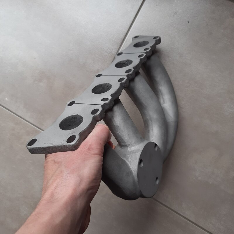

Je pense qu'on peut reprendre le Bartek. A la mimine ça va être un enfer alirs qu'avec une coup de fraise d'est plié en 2-2. J'ai activé quelques contacts, on va voir ce qu'il en sort. Le mien est peut être recyclable. Mais c'est maintenant ou jamais pour faire un truc propre et surtout définitif. Apres il y a l'option des collecteurs "spaghetti" mais je n'en ai lu que des mauvais échos. Est ce que c'était parce que c'était du chinois merdique ou sont ils tous mauvais ? Les collecteurs spaghetti existent depuis 50 ans, ce serait invraisemblable que ça ne foire que sur le 1.8t. -

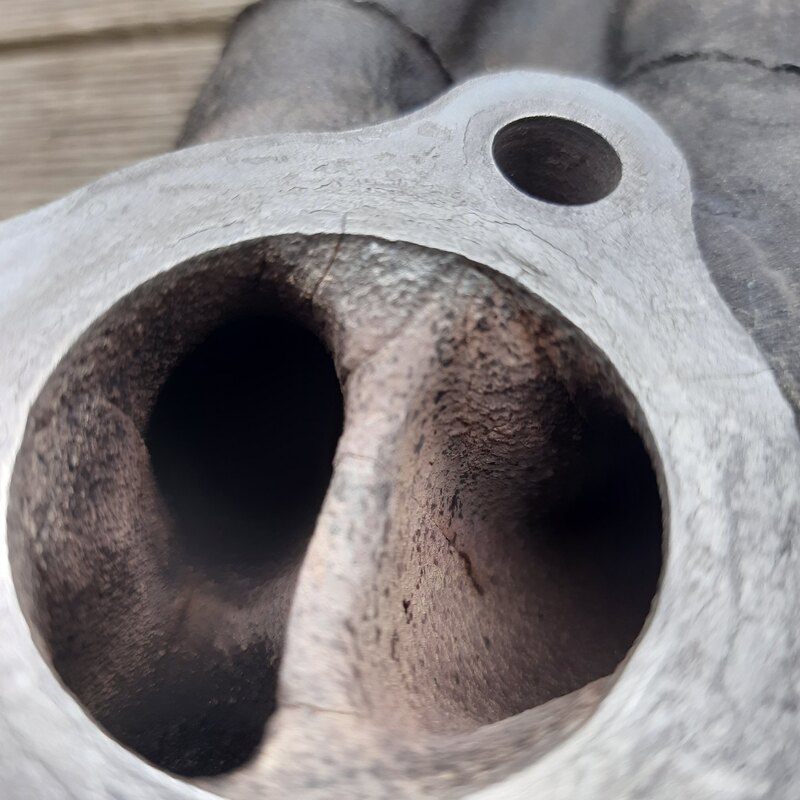

C'est tellement désespérant que je suis aller VRAIMENT évaluer mon collecteur d'origine. Fissures à gogo MAIS je n'en ai trouvé aucune traversante. Ni aucune qui fait le plan de joint de part en part. Bon, celle là en termes de plan de joint, faut sérieusement se mordre la joue... Vous en pensez quoi ? -

@Cedric16 avait raison. Là c'est le moment où ma femme me dit "ça a l'air de t'étonner a chaque fois ! Tu devrais savoir depuis le temps que j'ai toujours raison..." Bref, les Bartek sont bien du Ali Express. Je pensais que la Deutsch Qualität s'en melerait, j'avais tort. C'est du pur drop shopping. Le plan de joint est terrifiant, il doit y avoir 5 dixièmes de "banane". Ca commence à me gonfler ces histoires de collecteur... -
