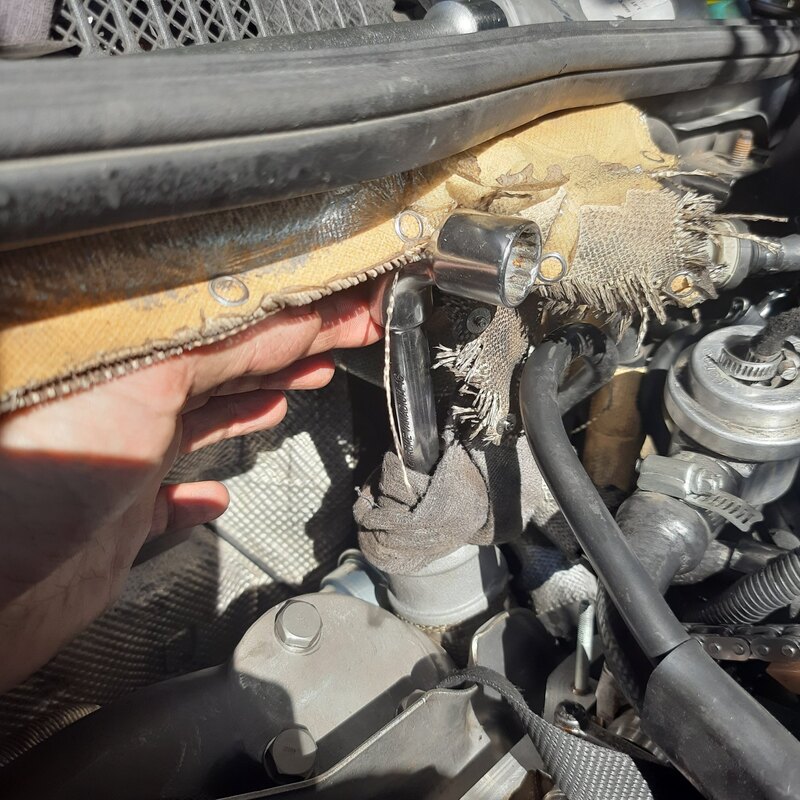

Cette fois ci, tout est remonté. Hormis la pipe a eau et les caches gênants a ce stade. Je me demande si je n'ai pas remonte la protection thermique à l'arriere du couvre culasse à l'envers. En l'etat, je ne vois pas trop a quoi elle sert mais je n'ai pas trouvé d'autre manière de faire. Il n'y a plus qu'à attendre la fameuse pipe à eau. -

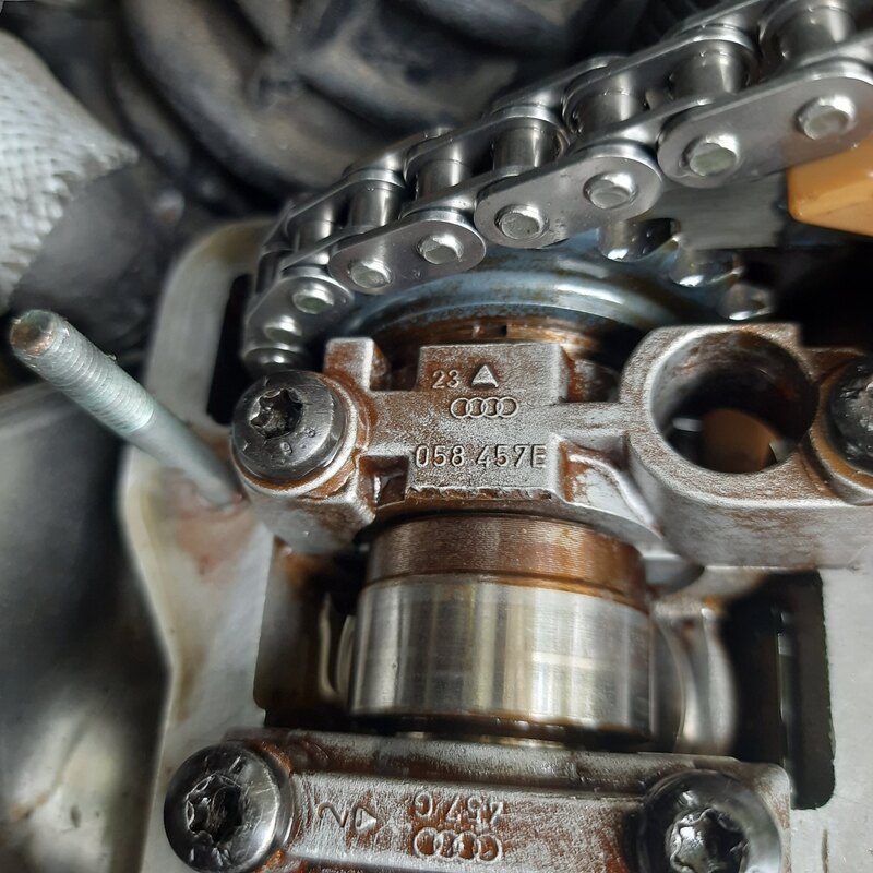

L'heure de vérité: Un copain m'a prêté sa chèvre (il ne s'appelle pas M. Seguin), c'est parti pour le montage de la culasse. J'ai tombé le pare choc et le rail de chemin fer frontal pour que la chèvre puisse aller assez loin dans la baie moteur. Moi qui déteste déposer le pare choc, ça fait 2 fois en 4 jours. J'ai fait plusieurs répétions avec ma vieille culasse, du coup avec la nouvelle ça s'est bien passé. Je ne faisais pas le fier quand même. Pour ramener le turbo vers la culasse, j'ai mis une clef à tube dans l'escargot el le protégeant avec une chaussette pour le basculer vers l'avant. Sinon il basculait en arrière, tiré par la downpipe. Au passage j'ai compris l'origine du single frame. Distrib calée, ça se présentait bien... ...jusqu'à ce que je pète cette putain de canule. Je savais que ce truc était une merde mais je l'ai remis constamment à plus tard. Et merde... J'ai remonté tout le reste (courroie d'accessoire etc) mais c'est très agaçant de ne pas pouvoir démarrer. On verra demain si mon concess' a la pièce, je suis assez pessimiste. La nouvelle sonde lambda arrive demain en tous cas. Je remonterai la tubulure d'admission dans la foulée. On est d'accord que la prise du régulateur de pression se branche sur un des deux piquages sous le collecteur d'admission ? Pour me consoler j'ai changé le bouchon d'huile. Le précédent était complètement fossilisé, il se devissait systématiquement avec son puits et laissait probablement passer de l'air, contribuant à la conso d'huile en augmentant artificiellement les volumes de blow by. Bref, bon débarras, d'autant que ça vaut 5 balles. En résumé j'ai bien avancé (sous une chaleur de plomb) mais je cale sur la ligne d'arrivée. C'est très, très énervant. -
