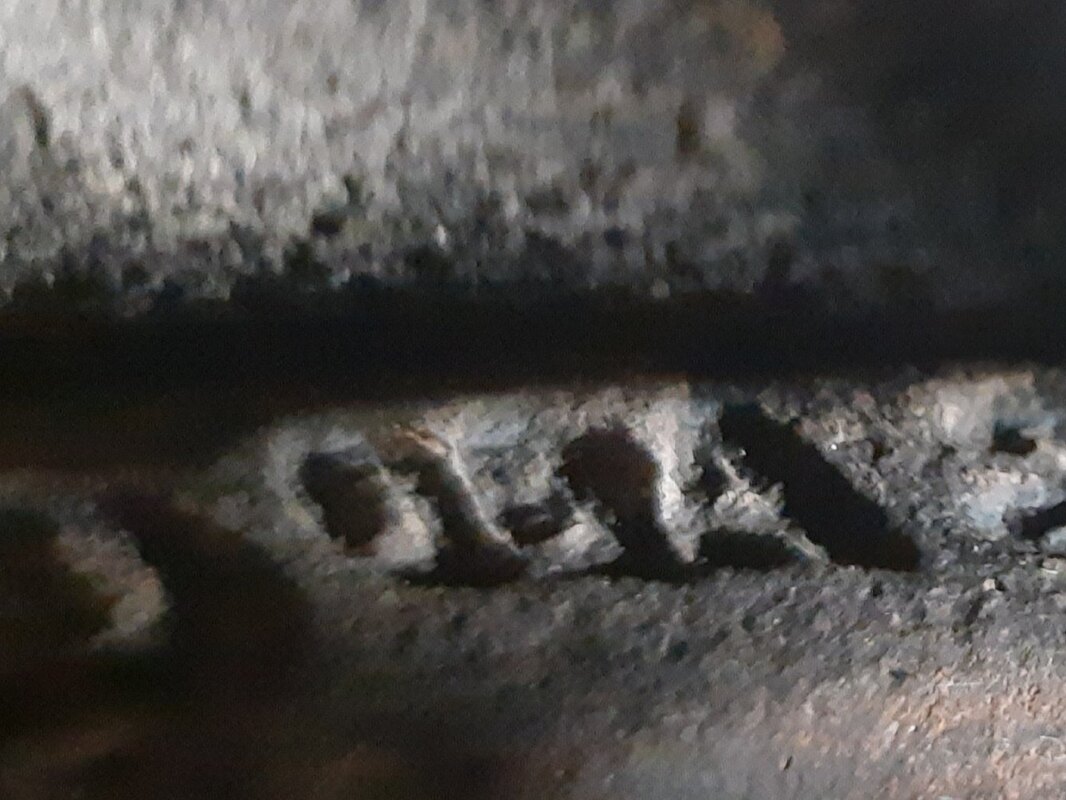

And the winner is... Il s'agit donc de celui ci, la référence Audi colle aussi. Reprenons du début: faire sauter la courroie après avoir comprimé le le tendeur à l'aide de la vis sans fin dans le recoin infernal. Je passe sur les divers démontages sans grand intérêt, le gros morceau suivant a été le turbo. Une des 3 vis de dévissait mais ne sortait pas. J'ai cru que el joint me foutait la zone mais non. Un mystère, d'autant que je ne suis manifestement pas le premier mec à les dévisser J'ai remonté la voisine puis dévissé la rebelle, là j'ai pigé: l'insert se barre. La culasse est moins chiante que prévu à sortir avec ses petits bras à soi, faut juste pas y aller avec un demie molle. Résultat des courses: Cylindre 1 (coté distrib): fissures Cylindre 2: fissure Cylindre 3: pas fissure Cylindre 4: pas fissure Collecteur: bien évidemment fissures ! Curieusement je n'ai pas trouvé de fissure sur le corps chaud du turbo. Du moins pas encore, le jour commençait à baisser. En revanche la cartouche a un jeu ahurissant. Pas tellement en axial mais en radial l'axe rotule purement et simplement. D'ailleurs il dégueule d'huile. J'ai gagné le droit de démonter les échangeurs. C'est moi ou ça n'est pas très règlementaire le zigouigoui pour brancher la waste gate ? Après ça j'ai gratté ce qui avait collé du vieux joint de culasse sur le bloc puis j'ai copieusement huilé les cylindres. Et au dodo tout le monde ! -

Merci ! On va voir après démontage. Il serait appréciable que j'y trouve le moins cher, je suis modérément confiant en ma capacité et mettre un bouchon et éviter une foirade ultérieure. Il semblerait que nous soyons en présence d'un 6 cacateux. Il faut reconnaitre que fonderie sable et calligraphie font mauvais ménage... -
