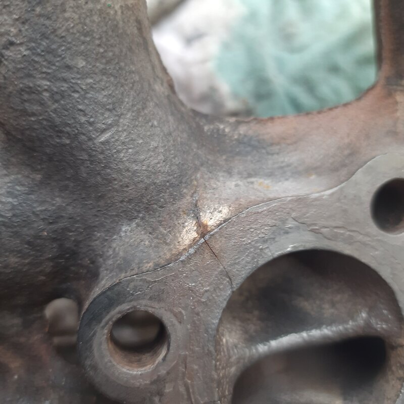

Résurrection d'un TT 225 en triste état
Lobster_Johnson a répondu à un(e) sujet de Lobster_Johnson dans TT MK1 : Coupé / Roadster / Le Mans / quattro Sport - (1998 à 2006)
C'est tellement désespérant que je suis aller VRAIMENT évaluer mon collecteur d'origine. Fissures à gogo MAIS je n'en ai trouvé aucune traversante. Ni aucune qui fait le plan de joint de part en part. Bon, celle là en termes de plan de joint, faut sérieusement se mordre la joue... Vous en pensez quoi ? -

On a exactement le même emballage bleu pour le turbo, encore un truc rassurant. A la décharge du vendeur, j'ai examiné le collecteur à la lumière du jour, sous toutes ses coutures. J'ai tiqué sur "un trait" du coup j'ai mis un coup de nettoyant frein comme pénétrant. Là la crique saute au yeux. Mais initialement ça ressemblait vaguement à une rayure à al surface du joint. J'ai tiqué parce que la surface "facettisait" à cet endroit, le reflet changeait pile au niveau de la "rayure". J'ai contacté ce gars, ça n'est pas loin, je pourrais aller voir directement. Là où c'est l'ultra galère c'est que j'avais tout claveté pour un remontage ce week end. Je suis même allé chercher les écrous de downpipe à une demie heure de chez moi pour avoir tout ce qu'il me faut. Après ce week end j'aurais nettement moins de bande passante et pendant ce temps le moulin reste ouvert aux 4 vents. Bref, shit happens. -

Nettement moins de réussite avec le collecteur. Le collecteur d'occase non fissuré que j'ai acheté est...fissuré ! Et merde... -
