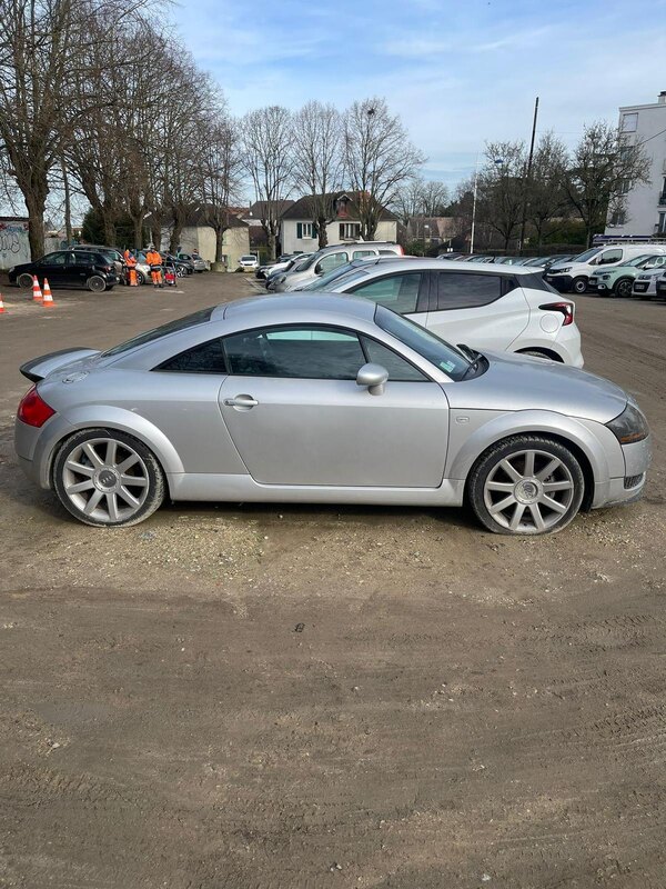

Merci à tous ! Accrochez votre ceinture, on ouvre le capot ! Protection thermique de faisceau d'allumage délitée, jauge à huile cassée, boite à fusible à priori trop petite pour se cliper au dessus de la batterie... ...N249 posée sur la culasse... ...dump valve Forge (alors que j'avais lu qu'il ne fallait sous aucun prétexte mettre une dump externe où le calculateur perd ses petits car une partie de l'air mesuré par le débitmètre disparait)... ... durite débranchée à une extrémité et reliée à un T cassé à l'autre. Et j'ai même pas encore démonté quoi que ce soit -
Bonjour à tous, Comme expliqué dans mon post de présentation, l'arrêt brutal de la moto m'a amené vers les TT mk1. Je vous passe les longues discussions avec moi même, il y a 10 jours je tombe sur une annonce pour un TT 225 pas très loin de chez moi. Texte sibyllin, je comprends qu'elle est en rideau mais à 2750, j'appelle. Le gars m'explique qu'elle est en rade depuis 2 mois. "Si on branche les câbles elle démarre mais après elle coupe". On a changé l'alternateur 2 fois, je ne comprends pas. Pour ma part je comprends qu'il est de bonne volonté mais complètement dépassé. On prend rendez vous pour le samedi, je suis tout excité. Je vais acheter une batterie neuve et aussi une barre de remorquage, on est jamais trop prudent. le samedi matin le gars m'envoie un message "je suis désolé, la voiture est partie à la fourrière, c'est fermé tout le week end de Pâques". Je me dis "il y a 9 chances sur 10 qu'il me promène". je vous passe les 150 rebondissements suivants, jeudi dernier je me présente à l'arrière de LDA dépannage, qui fait office de fourrière à Herblay. Les gars lui ont poussé la voiture dehors, au booster il ne s'est rien passé. Je mesure la batterie à 1,66V Le vendeur me dit "elle a eu une reprog E85, c'est peut être ça". Je n'arriverais pas à savoir si c'est flex fuel ou E85 et encore mois qui l'a fait et comment. Après tout, j'avais signé pour du folklorique, je ne suis pas déçu. Sortie de fourrière: Je câble avec l'E46 et sa batterie de camion, je lui mets 10 litres de SP98 dans le gosier et je tente ma chance. AU passage je note qu'il n'y a pas de bouchon de réservoir. Après quelques minutes elle part, quelques coups de démarreur en plus et elle tourne. J'arrive à la tenir en vie à l'accélérateur, avoir un ralenti est encore trop ambitieux. Ca me suffit, elle est vivante, on fait les papiers et le virement. On installe les crochets de remorquage et avant de m'avouer vaincu je dis à mon collègue réquisitionné pour l'occasion "j'essaie d'aller au bout de la rue mais faut pas rêver". J'arrive au bout de la rue puis de la suivante et ainsi de suite. La voiture fait les 30 km toute seule, sur la batterie seul puisque l'alternateur ne débite effectivement pas. Qu'est ce qu'on a pour ce prix là ? On va commencer par intérieur / extérieur, sous capot ça mérite un post dédié. Beaucoup de pièces, dans les états variés: Des compteurs qui ne racontent jamais rien: Un siège déchiré: Des phares qui vont me coller des ampoules: Du moisi: Un aileron "carbone" complètement bouffé: Je précise que fils et petit fils de mécanicien, on a une longue tradition dans la famille de récupérer des canards boiteux et de les ramener à la vie. Y a quand même du boulot sur celle là...
