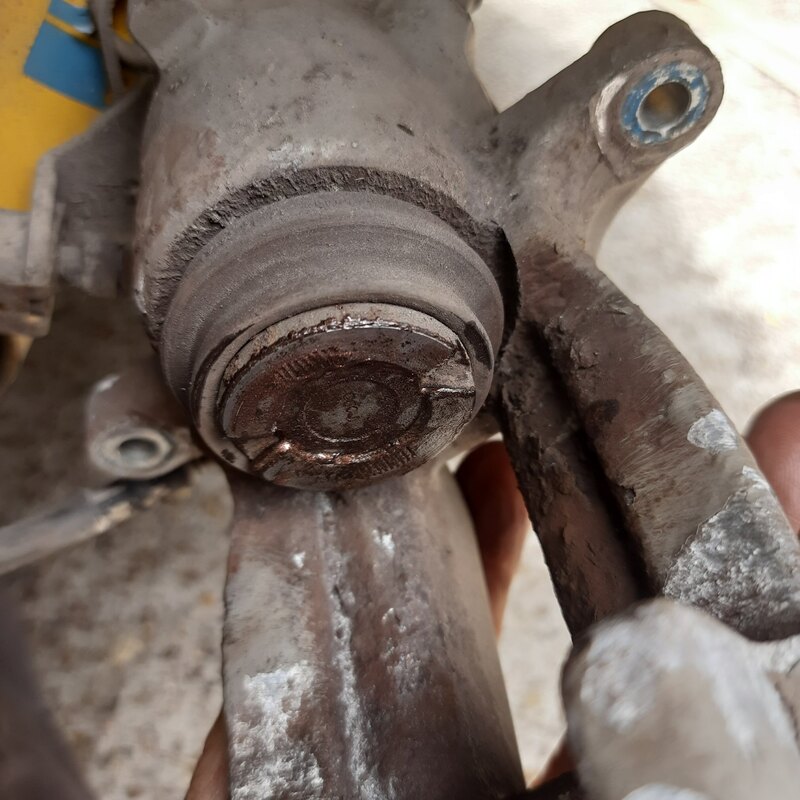

Zut, pour changer les butées à billes je ne vais pas couper à tomber les jambes d'amortisseur. Je nourrissais le secret espoir de m'en passer. Ce sera l'occasion de changer le soufflet de cardan qui se déchire... Sinon, question existentielle: pour la fuite à l'échangeur d'huile, je tente de changer simplement le joint supérieur ou je suis bon pour changer l'échangeur avec ? @Cedric16, @Sm18, ca vous inspire quelque chose ? -

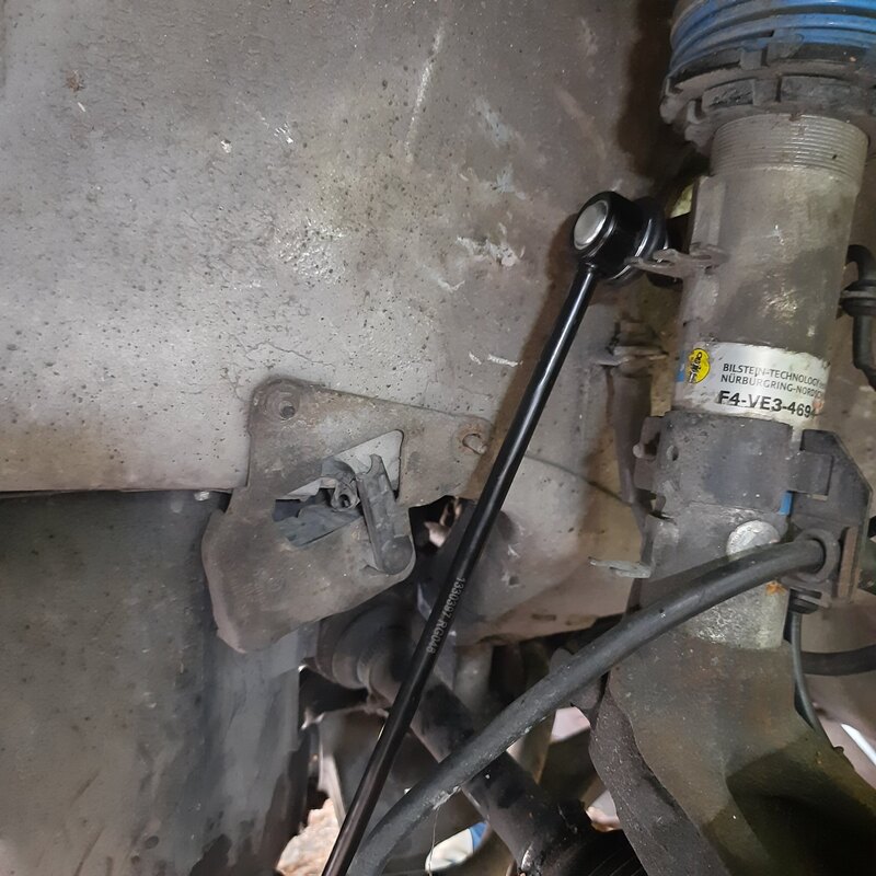

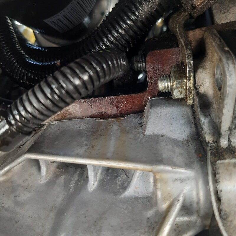

Grosse journée aujourd'hui. Je n'avais pas de gros objectifs, simplement localiser l'origine de la fuite d'huile et faire un contrôle du train avant. Par bonheur, j'en ai fait plus que prévu. Tout d'abord le mystère de la fuite d'huile. J'avais le joint supérieur de l'échangeur eau / huile dans le collimateur mais je voulais le prendre la main dans le sac. J'ai donc démonté le soubassement, les caches au dessus du moteur et j'ai démarré en attendant que ça coule. Puis j'ai remonté le courant, tel le saumon. Ca avait l'air de venir de l'échangeur, mais par en dessous je n'y voyais rien. Donc je suis passé par au dessus. J'ai tout nettoyé pour y voir plus clair et j'ai eu le bonheur de constater que ce qui était au dessus n'était pas de la crasse mais de la pâte à joint qui se délitait. On en voit un petit bout en train de se tirer d'ailleurs. Le truc est bourré de pâte à joint, merci les gars. J'en ai vu des belles sur celle ci, mais là, ils ont fait fort ! Au passage j'ai découvert que les tuyaux qui vont et viennent à la pompe à air secondaire étaient débranchés. Je ne la porte pas dans mon cœur mais pour le moment elle est là, alors autant éviter les prises d'air post filtre à air. J'ai du la démonter en partie pour accéder à toute cette plomberie. La proverbiale accessibilité merdique du TT... Ensuite check up du train avant. C'est toujours compliqué de détecter les jeux dans les trains roulants. 20240825_145000.mp4 Ah ben non. 20240825_144100.mp4 Là non plus. On ne le voit pas forcément sur la vidéos mais les fissures s'ouvrent en grand quand on fait le jouer le triangle. Un petit dernier pour la route: les butées à billes. Quand la voiture a les pattes en l'air: Quand elle est sur ses roues: Et quand on fait jouer le triangle: 20240825_143919.mp4 On est d'accord que les butées à billes sont cuites ? Concernant les tirant de BAR, le précédent m'en avait donné deux avec la voiture. Et bien évidemment, ce sont des cochonneries premier prix. C'est la bonne référence mais chez ABS ils se sont tout simplement loupés. Un peu court de ce côté là. Je me suis démerdé pour que ça se monte quand même, avec un autre écrou. On verra si le cloc cloc qui va avec chaque cahot a disparu. AU passage j'ai découvert que mes étriers avant n'ont manifestement pas été repeints. La peinture se barre quand même... Comme ile me restait un peu de temps avant que les gnomes ne réapparaissent, j'ai fait un truc qui me trottait depuis longtemps: recoller les protections thermiques du capot. Vous reconnaitrez que c'est fâcheux, sur une voiture aussi impeccable, de tout gâcher pour un détail aussi trivial. Après quelques recherches, notamment ici, j'ai acheté un pot de colle néoprène haute température. Ca s'applique au pinceau des deux côtés, l'odeur est tout simplement infernale et une fois que ça ne pègue plus trop on appuie fort les deux parties entre elles. On verra si ça tient dans le temps. Au moins jusqu'à ce que je la présente à poubelle Pebble Beach. Pour finir j'ai brossé toute la peinture qui se barre sur les bas de caisse jusque derrière les roues avants ainsi que la corrosion de surface et j'ai fait une (grosse) retouche au stylo / pinceau retouche. Etant habitué aux italiennes, ce genre de truc me fait frémir, je préfère une retouche moche que des nuits entières à imaginer le ver à tôle en train de se repaitre de mon bolide. Une fois que ce sera sale, on verra moins que le coté perfectible de mon œuvre. Esepérons... Elle va finir par être propre cette chignole ! Dans 50 ans -

Merci pour le feedback. Il va falloir que je me mette sérieusement à Elsawin. -

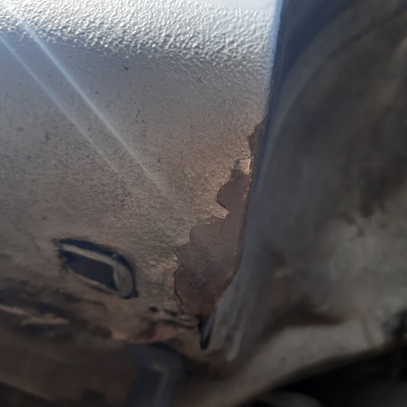

Effectivement, tu en connais un sacré rayon ! Je vais être bon pour repeindre tout ça. La passivation nous a quittés, le support est rouillé rouge. S'ils l'ont passé à la brosse métallique montée sur une perceuse ils ont peut être attaqué la couche superficielle passivée. L'étrier à pas mal d'aluminium en surface de son côté. C'est pas préoccupant niveau structurel mais ça m'agace. Cerise sur le gateau, j'ai regardé ce matin: étriers avants (mal) peints et disques montés avec les rainures à l'inverse du sens de rotation. D'ailleurs ça grogne quand je freine (mais ça ne vibre plus !), ça me semble venir de l'avant, je vais m'y pencher plus rapidement que prévu. -

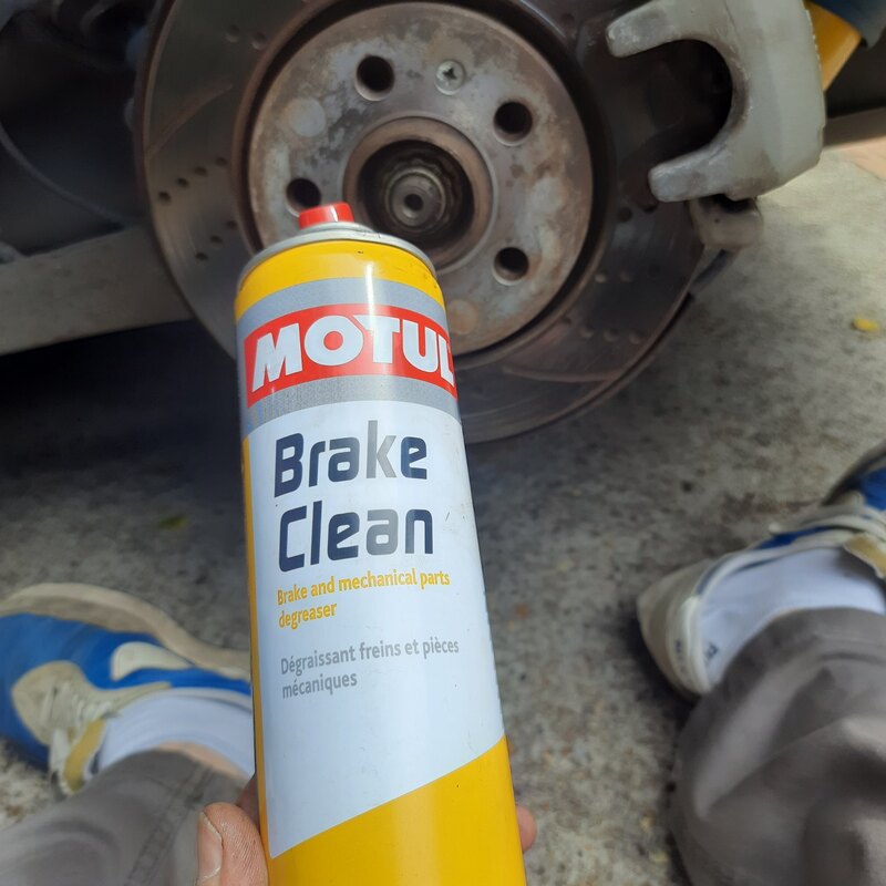

Dimanche j'ai profité que la chantier température moteur soit clos pour jeter un œil aux freins arrière. J'ai tout les symptômes d'un disque voilé mais je me suis dit qu'un coup d'œil permettrait peut être de déceler un truc foireux. Spoiler alert: j'ai vraiment un disque voilé. Bon, les disques d'origine indéterminée n'aident probablement pas. Ils ne sont pas percés. Du moins pas avec des trous débouchant. C'est original. Je soupçonne des trucs fantaisistes chinois. Sachant que des Brembo valent moins de 40€ pièce, je ne vais pas tergiverser longtemps. Les plaquettes ont les tôles pare chaleur qui se débinent et il manque les lames ressort qui sont sensées aller je ne sais où. Remontage avec un chouille de graisse cuivrée à droite, à gauche Et nettoyage là où il n'y est pas sensé y en avoir. C'est propre des deux cotés mais ça vibre toujours et en roulant j'entends le tic tic tic tic du disque qui secoue l'étrier. Une bonne surprise néanmoins, les SB de barre anti roulis sont en bon état et en polyuréthane. Ca fait un truc en moins sur la to-do-list. Ca compensera les freins qui sont un truc en plus... La barre anti roulis est moche par contre, quand je n'aurais plus que ça à régler, ce sera bon signe. @Cedric16 tu avais vu juste, mes jantes sont bel et bien des copies, c'est écrit dessus, c'est comme le port salut. Elles pèsent une tonne, elles sont équilibrées n'importe comment, elles ont pris des coups de trottoir dans tous les sens bref je ne les porte pas dans mon cœur. Les pneus sont en état correct, quand ils seront cuits tout ce petit monde risque de dégager. Je vais aussi changer l'échangeur d'huile, il fuit comme un panier, resserrer l'écrou n'a pas suffi. A priori le fournisseur d'origine est ACM mais je n'arrive pas à en trouver. Ca risque donc de se finir avec un Mahle, ils maitrisent plutôt bien leur sujet sur ce genre de pièce. -
