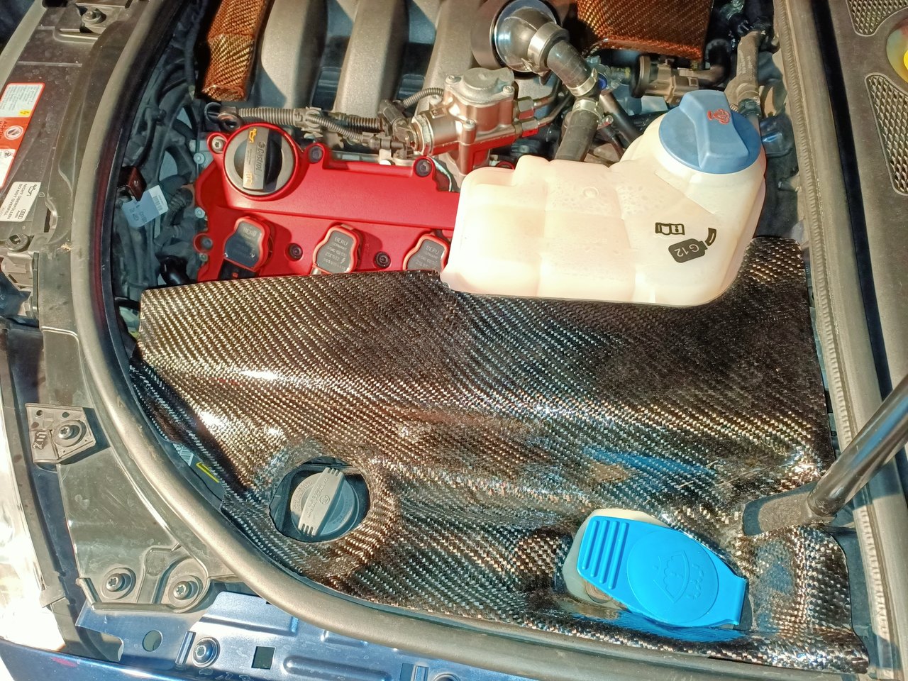

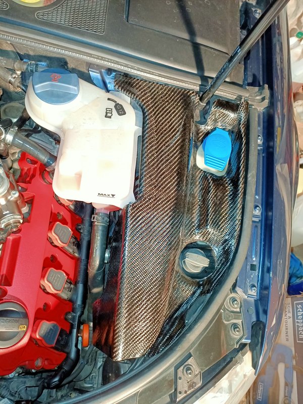

Montage à blanc du cache carbone. Il y a une différence de teinte avec les caches d'origine qui doivent être un peu cuit et qui ont jauni. Il reste encore quelques ajustements et les fixations à prévoir ainsi que la couche de finition. -

Beau boulot, Merci pour les photos et infos intéressantes. -

Oui je ferai un petit reportage photo du montage de la pompe pas d'souci. Sur les photos de ma pièce carbone, je venais juste de passer une deuxième couche de résine. Elle n'était donc pas durcie effectivement. Il faut désormais que je finisse l'ébavurage et le travail des contours. Puis, que je ponce la résine pour enlever les aspérités même si cela c'est tendu en polymérisant il en reste un peu. Enfin je vais passer la dernière couche de résine après un dégraissage très soigneux. C'est une méthode utilisée par les shaper pour les planches de surf. J'essaie de mettre suffisamment de résine pour presque créer une coulure et que ce soit bien tendu en appliquant au pinceau. Après je verrais. Par contre il faut éviter le froid et l'humidité avec l'epoxy. J'ai donc utilisé un lampe a gaz pour accélérer le processus. Pour l'arrivée d'air frais, pas de souci cela fonctionne très bien je dirais même que cela envoie quand je n'ai pas de souci de pompe à carburant bien sûr. -
