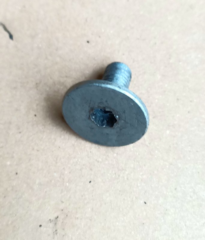

Merci les gars, en fait Mitch on a pas besoin de clé carrée. A oui le cliquet j'y ai songé mais pas essayé. J'avais cette clé déjà meulée mais ne l'ai pas utilisé. Oui Daniel le galet enrouleur est un peu galère à défaire surtout que l'empreinte de la tête de vis est peu profonde. Il faut faire gaffe à ne pas faire riper la clé et du coup foirer la tête. Sinon c'est démontage radiateur, extracteur... Alors pour l'astuce du remontage sans efforts, il suffit de prévoir 2 vis plus longues de 2cm. Sur la photo j'en ai 3 mais 2 suffisent. On commence par remonter le galet enrouleur et remettre la courroie. Les piste passent sur galet ce qui m'a surpris. Ensuite on remonte le bloc fonte galet tendeur avec les 2 vis plus longues. On approche en alternant puis on peu mettre les vis oem dans les trous libres. Après on défait une des 2 vis plus longue et on remet une vis oem. Enfin la dernière vis puis on serre tout. Ne pas oublier de serrer le ressort. -

Maintenant on attaque le plus délicat : le démontage du galet enrouleur. Il faut défaire le petit cache plastique avec un tournevis plat jusque là sa va. Maintenant le plus chaud et de défaire la petite vis centrale. L'empreinte est une chc de 6 mais elle est peu profonde. Si on utilise une clé de 6 même Facom, la tête a tendance à foirer et la clé ripe. J'ai en fait utiliser une clé torx T40 qui mord mieux. J'ai vraiment cru que la tête de vis allait foirer. Vu des montage de clés a rallonge. Banir le btr de 6 et utiliser du torx T40. -
