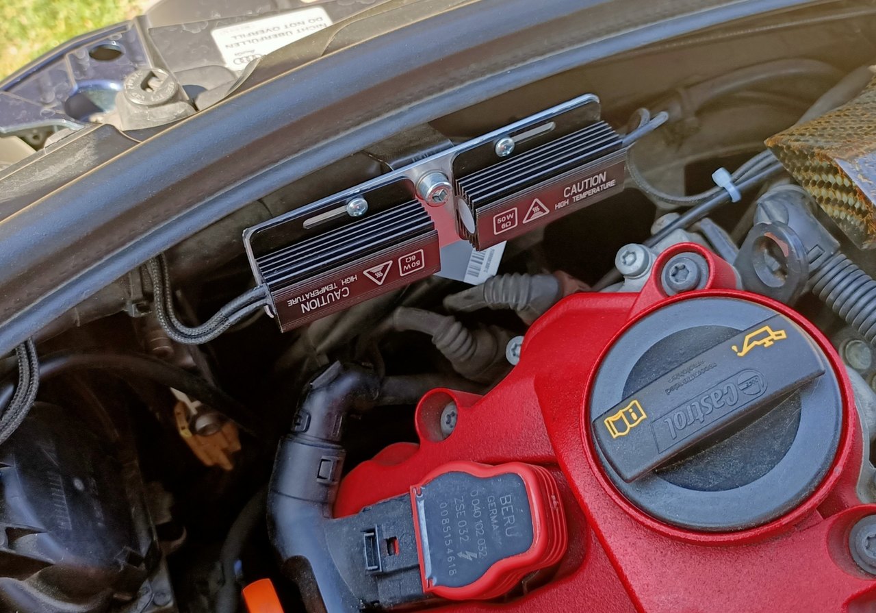

Merci, oui la teinte à été un de mes critères de choix. Petit retour sur les drl : j'ai monté des résistances 50w 6ohmms comme conseillé par plusieurs membres. J'ai roulé 50km et aucun voyant défaut allumé. Il faut les brancher en parallèle avec les ampoules soit sur les bornes 12 et 14 des connecteurs des phares. Peut importe l'endroit choisi pour l'installation, il faut cependant faire attention car elles chauffent énormément. Cet endroit est simple d'accès et bénéficie du flux d'air des ventilos. Il n'est par contre pas compatible avec le montage du cache en plastique OEM. -
