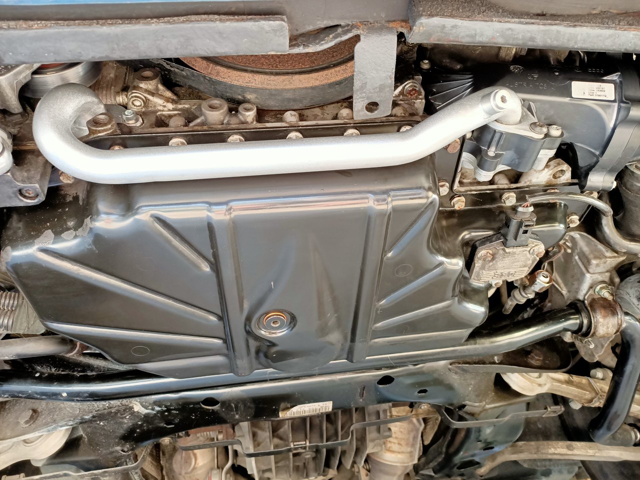

Un peu de maintenance sur mon BNS, j'ai changé la pompe à eau. C'est le bloc complet avec le thermostat. Il faut prévoir en plus les 4 vis de la pompe les 2 joins toriques de la pompe et les 2 joins du tuyau gris. Le démontage est un peu galère surtout pour le 3 ème tuyau de derrière. Les vis M6x35 qui maintiennent le tuyau gris avec empreinte torx T30 étaient grippées et les empreintes peu profondes ont foiré. J'ai utilisé une méthode de vieux mécano pour les défaire : coups de burin. Il faut utiliser de l'outillage type Facom car ma clé bricolage a vrillé. J'ai remonté du CHC M6x35 car le magasinier de chez Audi à oublié de me mettre ces vis en commande. J'ai repassé un coup de peinture sur le tuyau alu pour le protéger de l'oxydation et pour faire plus propre. -

Je pense que l'on peut écarter l'hypothèse de l'électrovanne de purge canister N80. Je l'ai démonté et testé et elle s'ouvre bien. Par contre elle est 100% étanche dans un sens mais fuit très légèrement vers l'admission enfin c'est très sensible. Voici la fameuse électrovanne, elle est a côté du filtre à huile. -

Oui on peut voir ça comme ça. C'était pas si compliqué non plus. Au pire je commanderai un ensemble oem si ça ne va pas. J'ai oublié de préciser que mon problème de ratés est réapparu hier avec la pompe oem. C'est pour ça que je me suis décidé à monter cette pompe : une Walbro gst 450. Comme j'avais un problème de pression je me suis dit que ça venait de là. Mais, après changement de la dite pompe ça déconne encore mais seulement à bas régime. Je vais aller voir le docteur et je serai fixé. Je pense à plusieurs pistes, débitmètre, sonde lambda... Peut-etre l'électrovanne de purge canister mais je ne sais pas exactement quels seraient les symptômes. Si vous avez des idées... À suivre... -

Merci c'est cool!! Oui je me fait plaisir même si des fois ça me pose quelques soucis. Là j'ai monté ma pompe walbro 450l/h. J'ai du faire un adaptateur en PTFE de 10mm que j'ai découpé à la scie à chantourner. J'utilise le retour pour actionner la pompe aspirante qui va chercher l'essence qui est dans le réservoir opposé. C'est le principe utilisé sur BMW. J'ai fait un tour, cela semblait fonctionner correctement au départ mais j'ai soudainement eu des raté à bas régime. Je ne peux pas accélérer à fond en dessous de 3000tours mais au dessus ça envoie le pâté. C'est vraiment bizarre. Je change ma pompe à eau d'ici une semaine ou deux puis je l'emmène chez Shiftech pour faire un diagnostic. -
