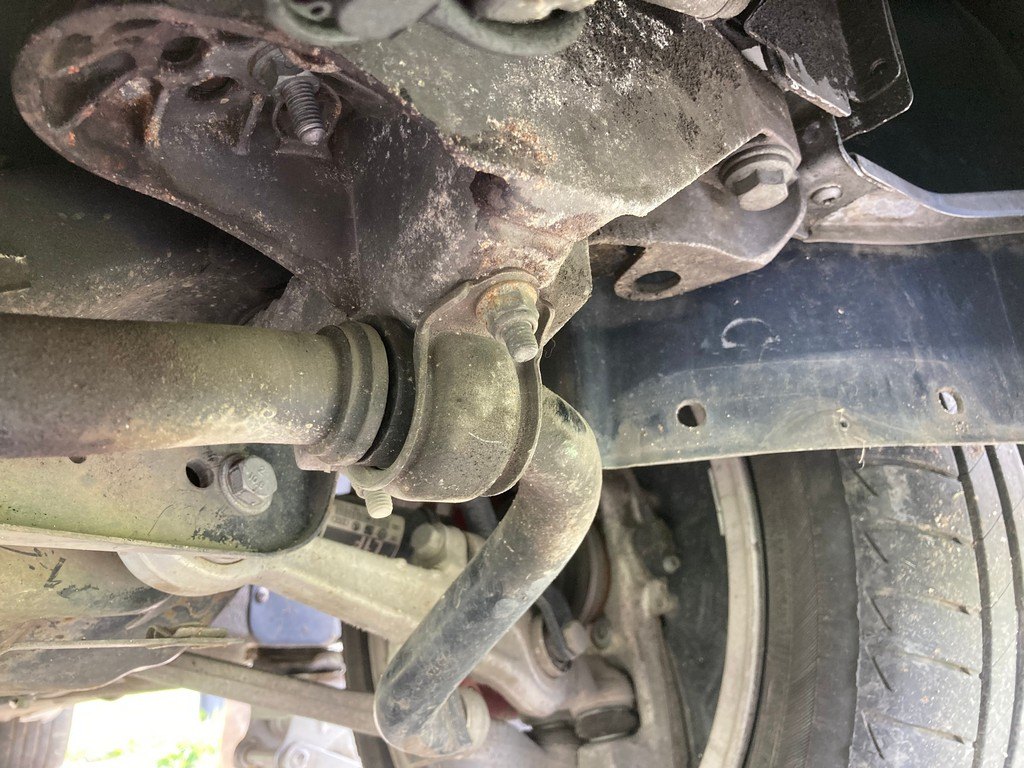

I_Phil_Good a répondu à un(e) sujet de vladi6 dans A6 C5 / allroad C5 - (1997 à 2005)
Pas trop galéré pour le serrage au couple ? Me rappelle que le 70nm + 90° de serrage couché sous la voiture, chauuuuud ! On voit aussi que le bas de la fusée s'est pris des bons coups de massette et que la rondelle tire un peu la gueule , mais je vais rien dire, parce que moi j'en ai vraiment chié pour les en sortir... Sinon, tu pourrais me photo l'endroit sous la voiture où tu poses tes chandelles stp ? Joli travail et bon courage pour la suite ! -

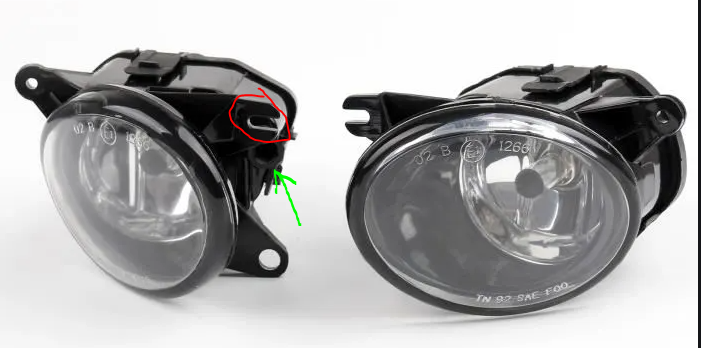

Bon, ben j'ai acheté une 2eme A6 : A6 2.5l de 2004, pas de quattro donc 163chvx, 350K km et pompe injection hs... Mais, là est l'intéressant, elle est dans un état esthétique hallucinant je m'explique Intérieur Récaro im-pe-cca-bleu ! (photos à venir) Je sais pas comment les anciens proprio ont fait pour atteindre 350K km sans un seul pet sur les sièges Je vais donc swapper toutes ces assises et en profiter pour piquer des bidules de-ci de-là, comme le rare et précieux cache bagage pour commencer ! J'ai déjà changé la garniture de porte arg (j'avais un gros trou dans l'accoudoir), la garniture de hayon, feu de brouillard avg + les 2 grilles de feux de brouillard avant, plaque de protection moteur en dessous, la petite plaque protec de radiateur au niveau de la serrure de capot... Des bricoles rapides pour le moment. J'avais en stock des feux ar en mauvais état (déja swappés) ben j'ai reswappé avec ceux de la donneuse qui sont bons et mise au stock de spare, idem pour les boudins de protection/isolation de capot. J'ai aussi pour projet de changer le tdb (je sens que ca va po être simple ça...), le comodo de gauche (régul/cligno) et ptête celui de droite aussi, divers montants coffre et passager arrière, refaire le ciel de toit (les deux se décollent un pti peu par endroit) et le swapper avec le mien, et surement d'autre petites conneries... Ainsi que l'habillage du sol du coffre (la moquette est impeccable comparée à la mienne toute tachée du précédent qui s'en servait d'utilitaire avec sa boite de btp...), mais entre une quattro et une normale il semblent y avoir des différences... (la trappe de la rds à des charnières alors que sur le quattro c'est juste une bande de tissus qui fait office de charnière) Les optiques sont en bon état, mais surtout les chromes intérieur sont en bien meilleur état que les miens (tout cloqués, un précédent proprio a du foutre des trucs led chinois qui chauffaient trop), je les ai démontés (bien chiant d'ailleurs ) et semaine pro ils partent se faire refaire une beauté là ou j'ai déja fait refaire les actuels, puis avec achat d'un set complet chez ledperf et swap héhé... Je vais enfin avoir un éclairage au top la nuit ! Pour info si qqun cherche un jour, les optiques comprennent chacun 2 H7 (croisement et route derrière la boule de verre style xénon), un cligno E2 et une petite veilleuse à la connexion standard. Ptite question aussi, je voulais savoir si ct normal que sur mes grilles de feux de brouillard je n'avais pas la plaque d'occlusion : Dans un premier temps je me suis dit que les miennes étaient absentes suite a une casse, j'ai bien les lamelles qui servent à thermocoller cette plaque mais elles semblent impeccables, donc pas de casse, c'est normal ces grilles différentes ? Bref, j'ai changé quand même car les miennes avaient qques fixations de cassées. Indépendamment de ce micmac, j'ai changé les silentblocs de barre stabilisatrice (je n'y avais pas pensé quand j'ai refait tout les bras/amorto), à 4.60€ la paire, pk se priver... : Avant Clé à cliquet de 13 Jeune et vieux ! Ils ont pas l'air d'avoir de sens, mais j'ai mis la moulure du même coté à chaque fois Remontés ! Même si écrou nylstop, j'ai mis du frein filet hein, jamais trop prudent... Voila, à suivre ! -
