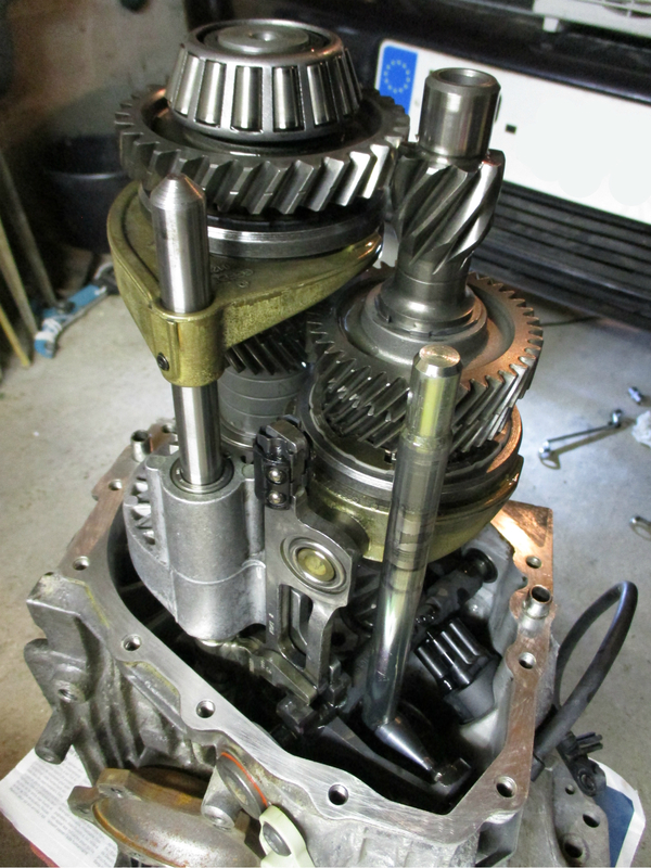

Bidule0hm a répondu à un(e) sujet de Bidule0hm dans A4 B5 - (1995 à 2001)
Bonne nouvelle... Le WE précédent j'ai réassemblé l'arbre primaire après avoir reçu le circlip du moyeu de synchro mais évidemment j'ai dû attendre d'avoir le circlip du pignon de 5ème (le WE dernier) pour le finaliser. Une ptite photo : Ce WE j'ai pu réassembler la boite complète, à commencer par l'arbre secondaire : Après ça se corse un peu, surtout quand on est seul et qu'on a pas une seconde paire de mains, mais c'est faisable : La technique si l'on est seul est de, après avoir remis l'arbre secondaire et ses fourchettes, remettre le reste du mécanisme de sélection (axe de commande, axe de renvoi, fourchette de l'arbre primaire et mécanisme de détente), se placer derrière la boite sur la photo (donc l'arbre secondaire à voitre droite et axe de commande à votre gauche) puis de lever de la main droite l'arbre secondaire de 5-10 cm (ce qui devrait entrainer tout le mécanisme de sélection avec) pour avoir la place de passer l'arbre primaire avec la main gauche en faisant attention de ne pas abîmer la fourchette et qu'elle se place bien dans la rainure du manchon de synchro, et pour finir redescendre l'ensemble doucement dans le carter. Ensuite on peut remettre le reste des accessoires (vis de l'axe de renvoi, penser à dégraisser et mettre du silicone sur la collerette des vis car il n'y a pas de joint à cet endroit, verrou de MàR, capteur de MàR, récepteur d'embrayage). On peut aussi en profiter pour vérifier que toutes les vitesses passent bien avant que la boite soit refermée... Une fois que c'est fait il reste à dégraisser les portées de joint des deux carters (il faut bien-sûr avoir retiré l'ancien silicone avant de commencer à remonter la boite), mettre du silicone et serrer au couple (ne surtout pas utiliser les vis pour accoupler les carters mais le faire à la main jusqu'au contact des carters car si jamais quelque chose bloque à l'intérieur il y a 99 % de chances de faire de gros dégâts en utilisant les vis). Concernant le silicone il en faut vraiment peu (un cordon d'environ 1.5 - 2 mm) et l'étaler proprement sur le plan de joint. Il en faut le minimum possible car l'excédant qui va déborder au moment du serrage peut se détacher en fonctionnement et poser des pb (blocage d'une bague de synchro, bouchage d'un orifice de lubrification, ...). Le débordement est régulier mais un peu gros, un poil moins de silicone aurait été parfait mais là ça ira sans souci (d'autant plus que j'avais retiré un peu de silicone le long de la bordure interne après l'avoir étalé donc le débordement devrait être moins prononcé à l'intérieur). Les marques de marqueur sur les vis ont juste servi à me repérer lors du serrage. J'ai fait un premier vissage à la main puis j'ai utilisé la méthode en étoile avec 2 passes à 20 et 25 N.m (j'ai fait tourner l'arbre secondaire entre les deux passes pour bien mettre en place les roulements coniques). Il me reste à remonter le roulement et ses circlips côté embrayage ainsi que le guide de butée d'embrayage (d'ailleurs la revue dit de mettre du silicone et il y en avait lorsque je l'ai démonté mais il avait aussi un joint torique donc j'ai du mal à comprendre pourquoi il faut du silicone... m'enfin je vais probablement en mettre en plus du joint par sécurité). Là je suis passé sur le changement du joint de carter d'huile donc la boite ne sera pas remise sur la voiture avant un moment mais c'est déjà une bonne chose de faite -
