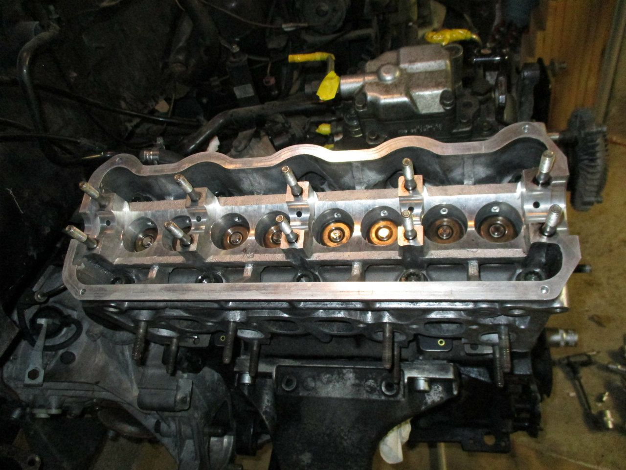

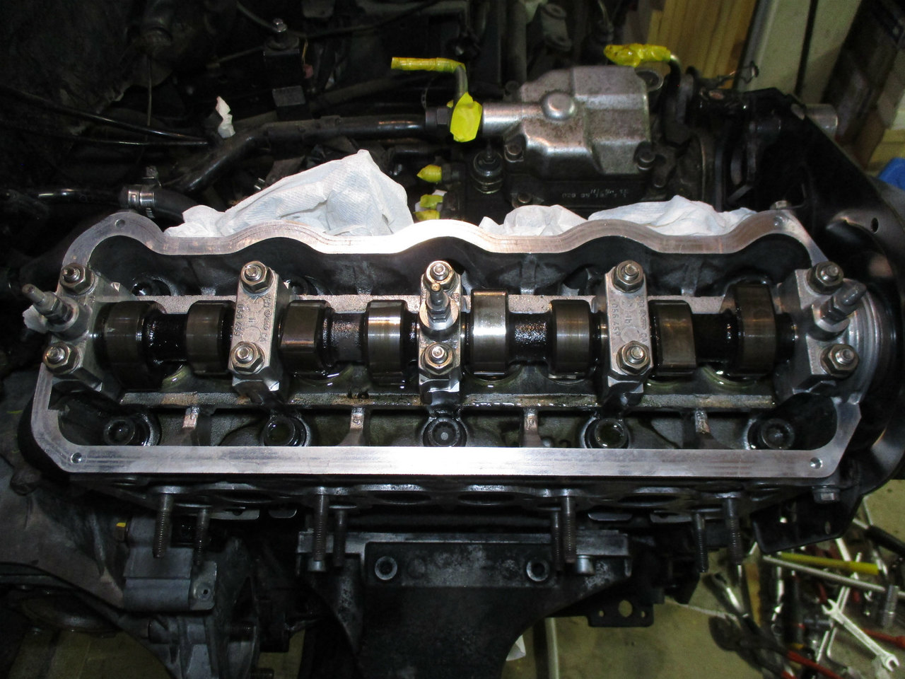

C'en est fini des réparations Reste l'entretien et le nettoyage... J'ai fait la distribution car soi-disant elle a été faite juste avant de vendre la voiture... vu l'état de la courroie ce n'est pas possible, elle avait au moins plusieurs années et plusieurs dizaines de milliers de km. Plutôt facile vu qu'il y a plusieurs tutos sur le web concernant la distrib de ce moteur. J'ai eu de la chance sur le réglage du TDI timing: je n'ai eu à desserrer la pompe que 2 fois. Comme je le disais plus haut j'ai aussi changé le joint de culasse car, bien que non nécessaire, il était facile d'accès vu que j'avais déjà démonté à peu près tout aux alentours de la culasse et la voiture a quasi 300 000 km donc autant le changer maintenant, avant qu'il lâche au pire moment possible (toujours le cas à cause de Murphy...). Quelques photos : Une fois la culasse retirée : Sur la photo suivante j'ai commencé à nettoyer le plan de joint avec une lame de cutter nue (si vous voulez utiliser cette technique il faut tenir la lame à environ 30° d'inclinaison et changer de lame dès qu'elle commence à avoir des accros sur le tranchant. attention à la culasse qui est en alu, il faut y aller très gentiment) on peut voir la différence entre la moitié de gauche et celle de droite : Une fois tout nettoyé on peut remonter la culasse et serrer en respectant l'ordre, le nombre de passes, les couples et les angles : Et après avoir remonté les poussoirs et l'AAC (pensez à mettre une tonne d'huile sur toutes les surfaces en contact) ça donne ceci : -
