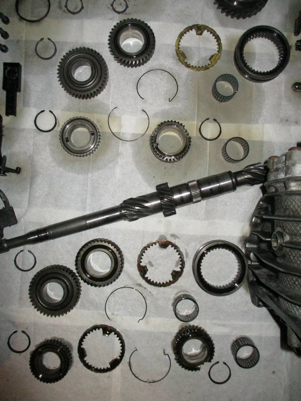

Merci pour les compliments Effectivement il vaut mieux être organisé parce qu'il n'y a rien de pire que se demander dans quel ordre ou quel sens va telle ou telle pièce lors du remontage... surtout quand y'a deux boites ouvertes en même temps J'ai appelé une concession VW et pour une raison qui m'échappe les prix sont plus bas que sur internet avec en plus la garantie d'avoir des pièces OEM donc pas d'hésitation, je vais commander là-bas. -

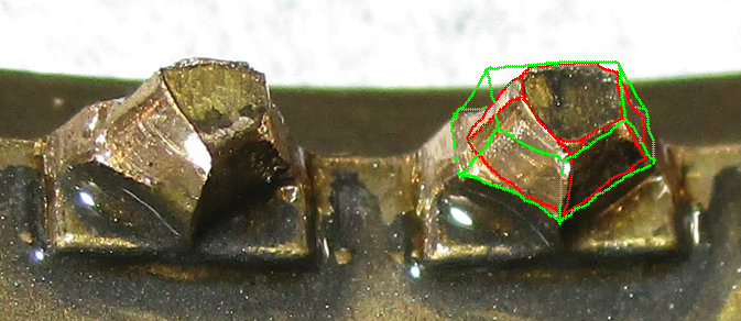

Bonjour, J'ai pu trouver une boite d'occas pour un prix correct et je l'ai démonté ce week-end; maintenant j'ai deux puzzles : Vu que je n'ai rien abîmé cette fois je peux confirmer que la méthode que j'ai décrite plus haut est bien la bonne. Voici la photo de la synchro de 4ème que j'avais promis plus haut (celle de ma boite en haut, celle de la boite d'occas en bas) : Dans mon post précédent je me demandais si j'allais la changer et même si au premier coup d'oeil on pourrait croire qu'elle est en bon état, en regardant de plus près on peut voir qu'elle est quand même pas mal usée (surtout si on la compare à l'autre qui vient de la boite d'occas et qui est déjà beaucoup moins usée) : Avec un peu d'infographie ça donne une meilleure idée : Vu que j'ai pu corriger mon erreur de pignon cassé à un coût raisonnable je vais la changer, je n'ai pas envie de prendre le risque qu'elle casse après avoir tout remonté... A noter que l'huile de la boite d'occas était bien plus sale que celle de ma boite, même si quasiment sans paillettes dorées (poussière de synchros) et même s'il y a un peu moins de limaille sur les aimants (venant des roulements en principe, les pignons ne pas censés s'user) que sur ceux de ma boite. Tout l'intérieur de la boite d'occas et ses éléments sont couverts d'une couche marron (on le voit bien sur la photo de comparaison des synchro juste au-dessus), rien de très inquiétant vu qu'elle est en bon état mécaniquement parlant, je nettoierai toutes les pièces avant le remontage de toute façon. Je pense que ma boite avait été vidangée lorsqu'elle avait été mise sur la voiture (je rappelle qu'elle avait déjà été replacée par une boite venant d'une casse par un précédent proprio), probablement quelques années seulement avant la casse de la synchro (même si l'huile était propre j'avais quand même une tonne de paillettes dorées dedans). Maintenant il me reste à commander les pièces à remplacer puis tout nettoyer et remonter -

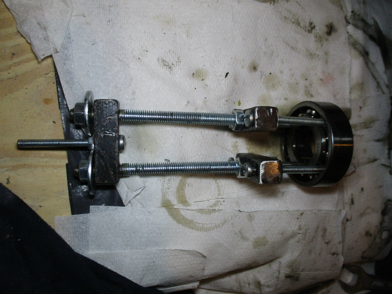

Je ne vous cache pas que j'étais dubitatif devant cette idée, j'étais inquiet que les écrous ne glissent (au départ le plan c'était de les mettre derrière le roulement mais impossible de les tenir, même à la pince brucelles) ou que les vis lâchent mais finalement le roulement ne tient pas avec une force démentielle, je pouvais tourner le cliquet sur les écrous M8 avec deux ou trois doigts. J'ai fait plusieurs vidéos de l'opération mais il faut que je les monte et je vais attendre d'avoir fini pour tout faire d'un coup. @mick030118 Oui, je n'ai vraiment pas envie d'avoir à ressortir la boite (pas de pont élévateur et pas de cric à transmission, j'ai mis 3 demi-journées à la sortir...) @WAUZZZ Merci Oui, sauf que maintenant il faut que je sorte le circlip et je n'ai toujours pas reçu mes pinces à circlips donc je ne sais pas ce qui va être le plus compliqué finalement... ^^ Ce n'est pas possible car il y a le second circlip (pièce 5 entre 4 et 2 sur l'éclaté) derrière le roulement et encore derrière il y a le roulement à aiguilles (pièce 2 sur l'éclaté) qui lui est rentré avec beaucoup de force; donc il faudrait utiliser l'arbre avec son circlip comme extracteur pour sortir le roulement à aiguilles et je ne pense pas que le circlip survivrait (sans compter qu'il faudrait taper assez fort sur l'arbre et vu qu'il comporte d'autres roulements ce n'est doublement pas une bonne idée). L'autre solution, que j'ai testé sans succès, est de pousser l'arbre (donc sans le carter arrière en place) et de placer la partie plus fine de l'arbre (entre les cannelures et la portée du roulement) au niveau du roulement ce qui permet en théorie de pouvoir excentrer la bague intérieure du roulement en plaçant toutes les billes d'un même côté et de désassembler le roulement, il resterait alors juste la bague extérieure à extraire avec un extracteur classique après avoir retiré le circlip et l'arbre. Le problème avec ça c'est que le roulement comporte 8 billes et il en faudrait que 7 pour pouvoir le faire, je ne sais pas comment ce roulement est assemblé en usine mais j'imagine qu'il y a une presse spéciale, mais dans ce cas je ne vois pas comment ils font pour ne pas ovaliser le roulement car j'ai bien essayé de forcer (c'est une des raisons qui me font changer le roulement, j'ai peur d'avoir modifié sa géométrie à ce moment là) mais c'est juste impossible de faire ça (sans s’appeler Rambo et sans abîmer le roulement du moins...). @dangi Merci, t'inquiètes pas, je vais continuer de poster au fur et à mesure que j'avance -

J'ai pu avancer aujourd'hui: j'ai fabriqué un extracteur et sorti le roulement Le roulement a un espace d'environ 5.5 mm entre l'extérieur de la bague interne et l'intérieur de la bague externe donc j'ai utilisé des vis M5 et les écrous correspondants pour avoir un moyen de tirer sur le roulement : Puis une troisième barre avec deux tiges filetées de 8 a été ajoutée : On serre les deux écrous et peu de temps après le roulement est extrait : L'outil VAG a 8 griffes qui s'insèrent entre les billes tandis que ma version a besoin de plus de place donc j'avais déclipsé et poussé la cage à billes derrière le roulement (on voit aussi le second circlip) : La cage à billes plus en détails : En principe cette méthode n'abîme pas le roulement donc il reste utilisable (toutes les parties du roulement sont en acier trempé donc pas de risque de les rayer avec les vis/écrous) mais perso je vais le changer car je préfère ne pas prendre de risque et en plus je ne connais pas son niveau d'usure. A noter qu'il faut impérativement que le carter arrière de la boite soit en place car sinon ce n'est pas le roulement qui est tiré mais l'arbre qui est poussé, j'ai donc dû le remettre vu que je l'avais enlevé. NB: le roulement neuf coûte moins de 25 € et c'est la même marque (FAG) en plus. Notez qu'il a un sens (roulement à contact oblique) donc faire attention lors du remontage. -
