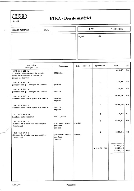

  11. Oui , ç'est vrai , mais pour ce prix , t'as 2 kit movit , car j'ai cherché carbopad ( comme laurent d. le suggérait ), mais pas vu pour 8v . Et je suis aussi un peu septique sur une rectif sur des carbon/céramique . Autre point , il est possible de conservé ses étriers avec les céramiques de la FL8v , je l'ai vu sur le forum allemand , mais il faut rectifié de 7 mm les têtes de support se fixant sur le moyeux . Ensuite même en achetant le lot complet à 13000 , il faut impérativement les jantes en 8.5 car l'étrier est plus plus prés de la roue . Donc ça fait un peu beaucoup . Merci goodwood de l'avoir fait .

  16. Bon alors pour ceux que cela pourrait intéressé , je suis passé à la concession pour faire des codages , et en même temps , j'ai demandé le prix pour des céramiques en plug&play , j'ai un peu toussé . Voici le devis hors montage .
