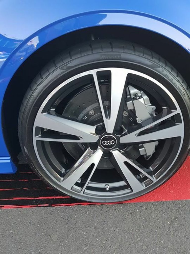

  21. Oui effectivement pour Ultimot , d'ailleur le kit wave type RS6 acier 390X36 , c'est chez eux que je l'avais trouvé . Je sais pas pourquoi il mettent des cales plutôt qu'un support . Mais la plupart usine , monte un moyeux de S3 et mettent des cales au roues ,car peu ont les jantes origine . Sinon d'autre mettent les céramique 380x38 ou 36 , je sais plus , mais cela fait plus de modif. je crois .

  24. Non sur les 8P et 8J , il y a un risque plus important au niveau des pistons que sur 8V d'aprés ce que j'ai pu lire , mais cela peut arriver aussi d'origine toujours d'après cette même personne . Le kit pompe HPFP ,c'est ce que j'ai , KIT AUTOTECH . UN TTE 500 NEUF ,c'est 3100/3200 et en échange c'est 2150 .
