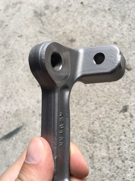

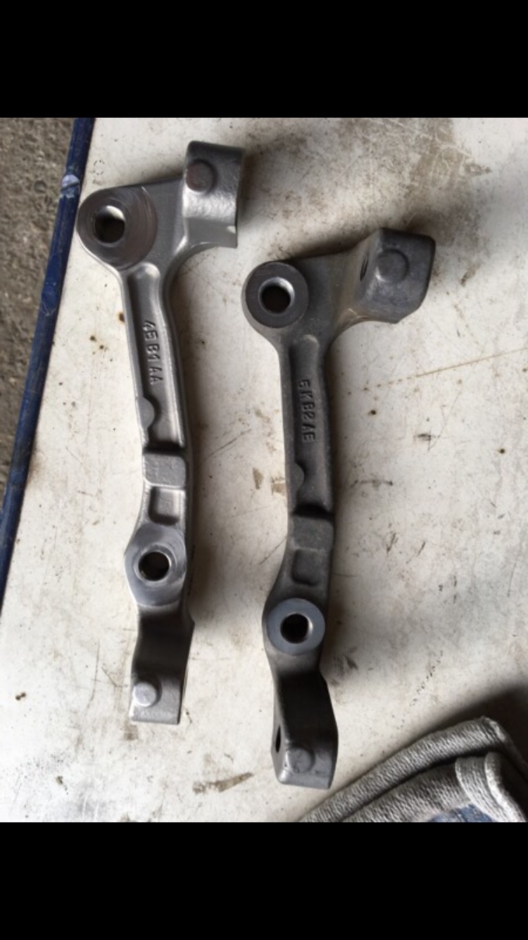

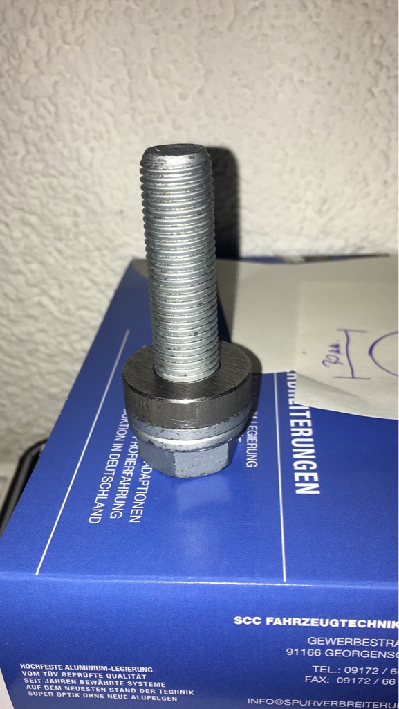

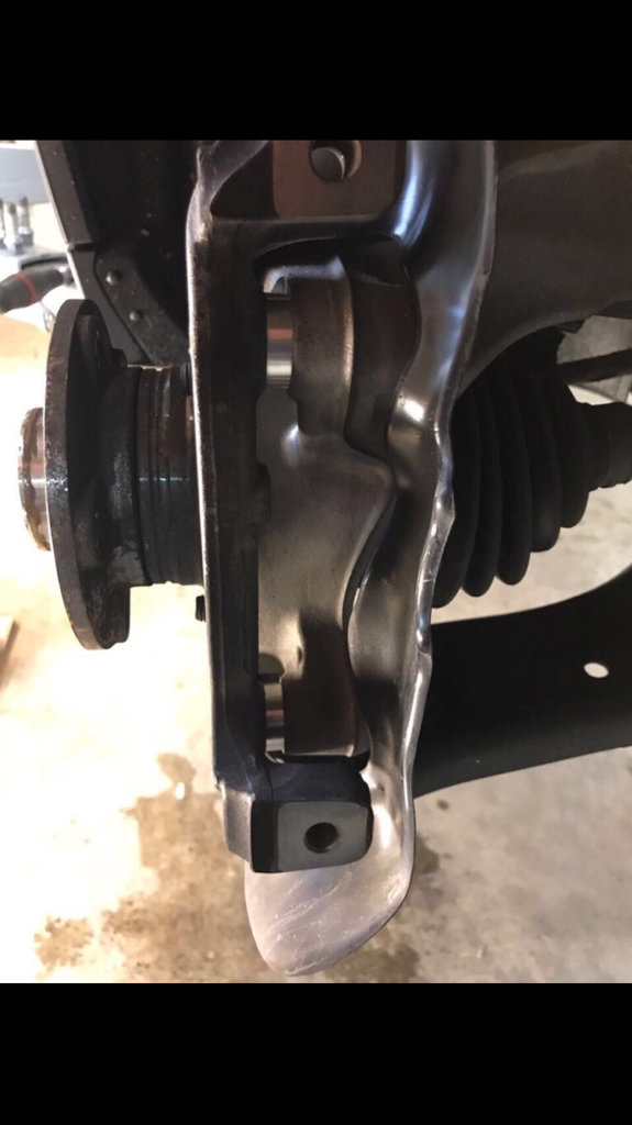

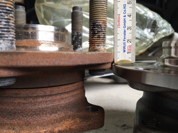

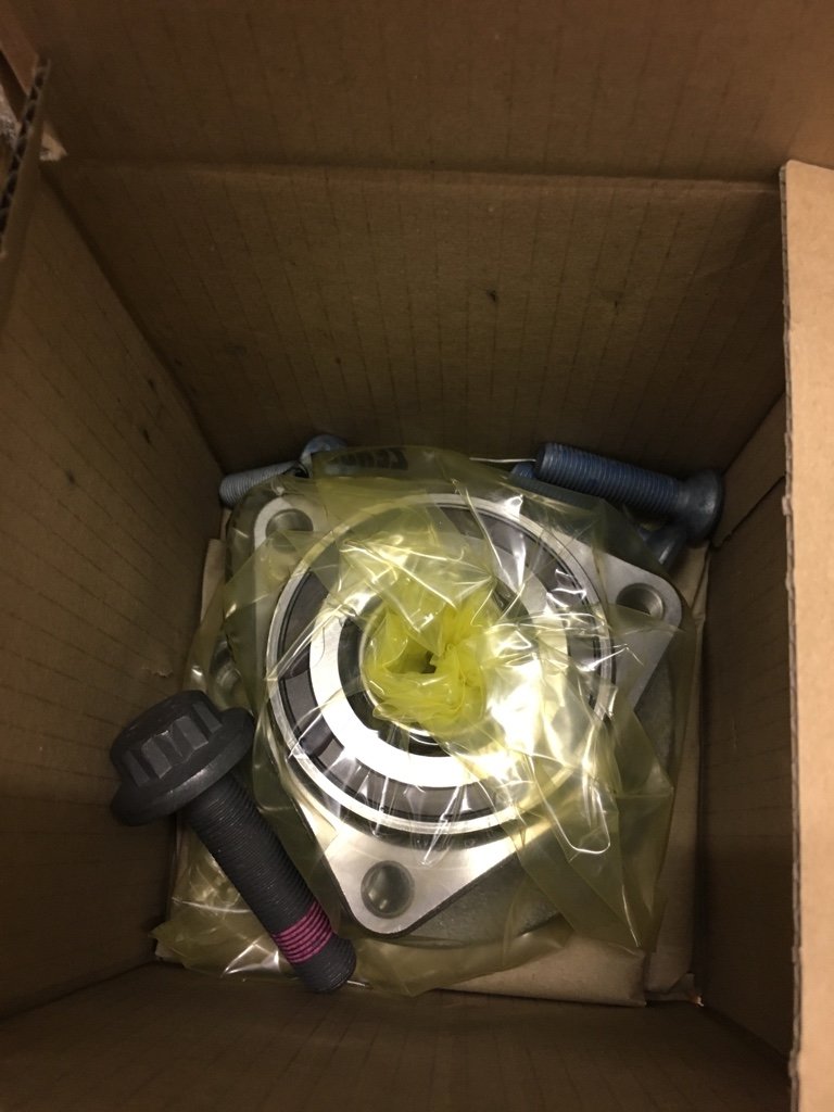

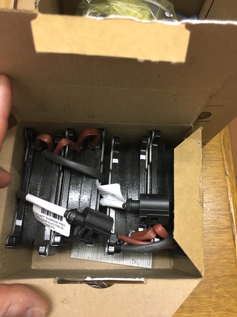

Bon voici quelques infos pour ceux qui sont intérressé par les céramiques de 8V FL . 1-Le montage est plug&play uniquement si vous prenez les étriers qui vont avec ,à cause du support 2- Les étriers gris sont strictement les même que les rouge ou noir , brembo 8 pistons , ce qui change ,c'est le support d'étrier vendu avec , non commandable séparément 3- Le disque céramique est donc déporté de 7mm vers la jante , c'est pour ça que le support n'est pas le même, il est donc probable qu'il ne passe pas avec les rotor en 8 Pouce , mais seulement avec les 8.5 . 4- Il faut donc des cales de 7 mm pour les support d'étrier et des espaceurs de roue de 3 mm si vous avez des rotor en 8P 5- Ou vous pouvez montez des moyeux de roue de S3 8V plus court de 10 mm , usiné les support d'étrier de 3 mm et ensuite quand même mettre des espaceurs de roue avec les jantes origine , à voir avec des jantes de seconde monte Voici quelques photos
