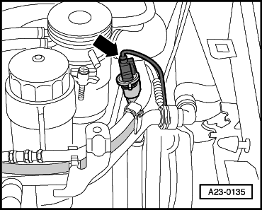

transmetteur de t°c carburant defectieux
dainese77 a répondu à un(e) sujet de alexmanchot dans Electricité / Electronique
Sur le tuyau de retour de gazoil pres de la pompe tendem! -
