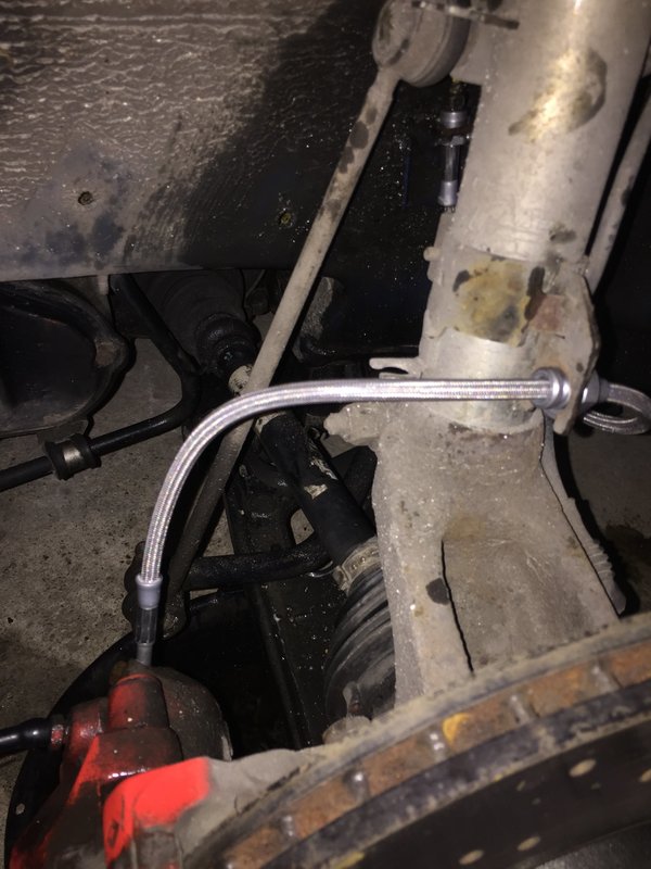

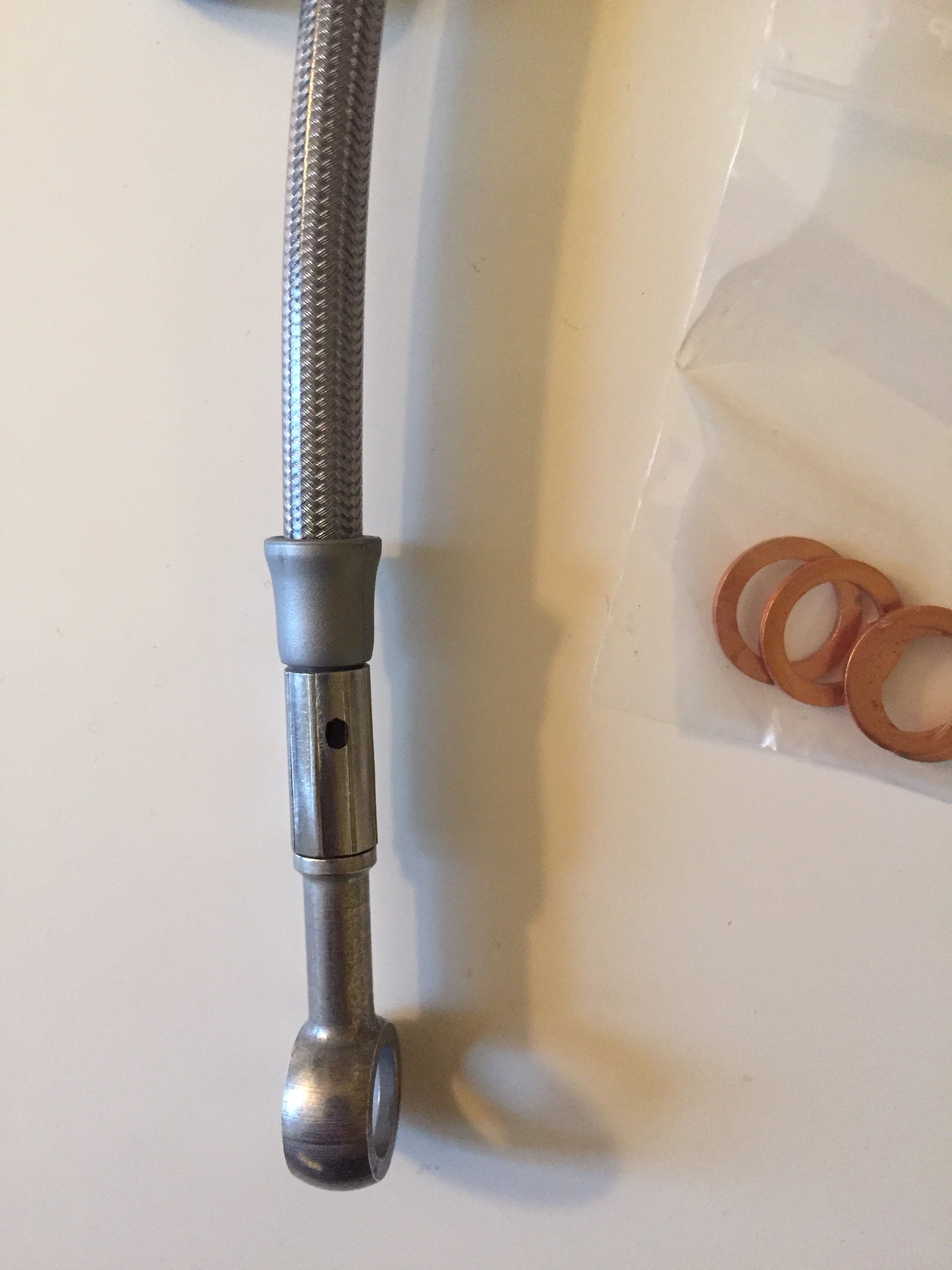

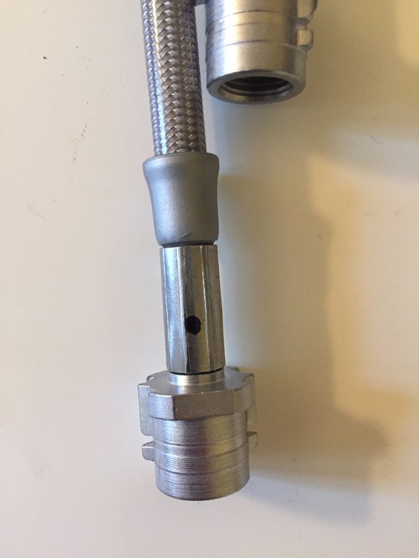

Petite info pour les durites aviations, les arrière ne se montent pas sur les étriers mais sous le train. Les flexibles sur les étriers ont une partie rigide qui ne se démonte pas et qui longe Le Bras du train. J’ai tenté de les monter, seul problème vu l’endroit où ça se situe ça a pris la flotte pendant 20 ans, du coup c’est bourré d’occidation Et j’ai peur de casser le tuyau rigide qui longe jusqu’a devant. J’ai commandé du coup les flexibles rigide arrière car cela aussi sont tout oxydé. -

Les flexibles de freins sont arrivés, c’est du costaud. Une bonne purge, sans oublier le récipient qui va bien -
