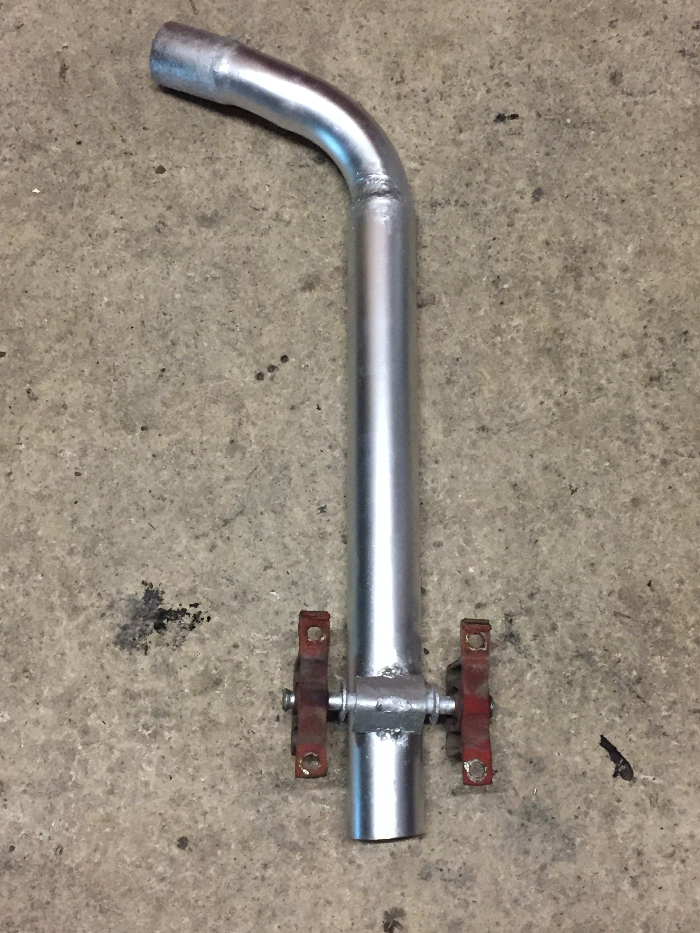

Présentation Audi TT 180 cv de tomtom
tomtom331 a répondu à un(e) sujet de tomtom331 dans TT MK1 : Coupé / Roadster / Le Mans / quattro Sport - (1998 à 2006)
Aujourd’hui de quoi libérer la bête, suppression de l’intermediaire home made, autant que l’inter est vraiment petit à l’interieur. En attendant mieux ça ira, une ligne complète en 60mm serait top.
