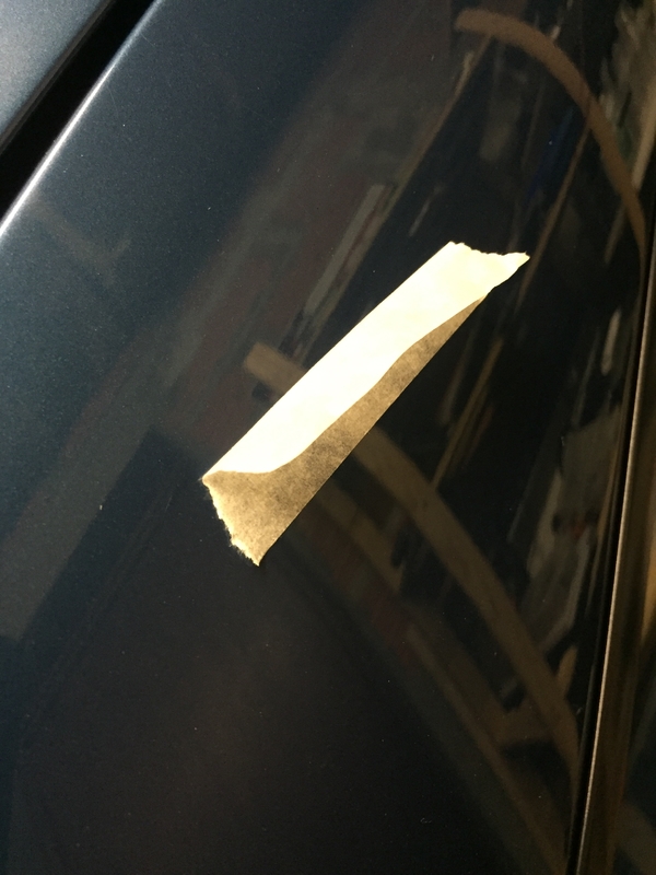

Super tout ça Petite astuce, ton scotch de carrossier, replis le sur la longueur, en gros une moitié collé et l’autre non, ça évite de faire une couche anguleuse d’apret sur les contours -

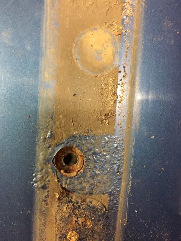

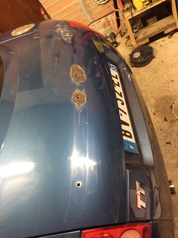

Je vois que beaucoup de concession ont posé ça à l'arrache, à tout les coups le rappel c'était juste un gabarit pour percer, vous percez, 3kg de colle et basta… L'anti-rouille coûte cher -

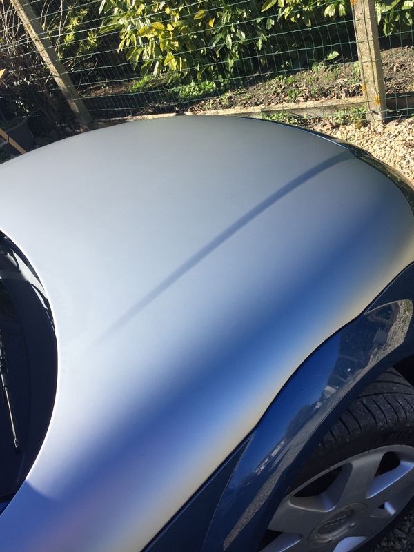

Merci pour vos commentaires, ça m'encourage pour la suite , en attendant l'arrivée du reste du covering je m'occupe de la finition, c'est à dire qu'il faut couper tout ce qui est plié sous le capot, une coupe bien droite, c'est la partie chiante...lol Le bi-ton ne m'intéresse pas, je ne suis pas fan, par contre les rétros et l'aileron vont rester bleu, enfin à voir si j'aurai suffisamment de film; C'est le genre d'éléments où il faut 4 fois leurs dimension en film puis j'avoue que c'est hard!!! Pour l'arche, il faut un grand rectangle de film, je ne fais pas de découpe du coup il faut faire en un morceau, l'arche + l'aile arrière. La chute de film du rectangle me permettra de faire les portières. Ah aussi petite précision il faut être équipé d'un décapeur thermique et d'un pistolet à température, très important la t°. -

Voilà où j’en suis, 5h pour le capot et autant pour le pavillon, il faut démonter les baguettes du toit et aussi les clapets pour les barre de toit. C’est long et minutieux surtout quand on le fait tout seul. A deux c’est plus simple, un qui tire le film et l’autre qui chauffe. Attention à la température extérieur, il a fallu que je chauffe le garage et quand je peux je le fais au soleil. c’est un gris mat clair. -

Effectivement mieux ne rien toucher, dans tous les cas si il y a des cloques c’est que la rouille est partie du trou de fixation donc c’est pourrit en dessous. La tôle est qu’a même très épaisse. J’aurai pu couper mon covering à la base de l’aileron mais en le manipulant j’aurai décoller la peinture et la rouille et là c’est la cata -

Pour résumé, c’est bien de la colle à pare-brise, j’en ai manipulé pendant quelques années J’ai coupé en passant une lame de cutter, j’ai de la corde à piano mais trop épaisse, je n’ai pas pris le risque. Je vais m’occuper de la rouille aujourd’hui et protéger tout ça pour éviter la propagation. Pour la repose de l’aileron, il sera juste visser, le covering protègera de la pluie. Je poste dès que possible des photos du début de covering. -

Bonjour à tous. Je poste quelques photos qui vont vous faire peur. J’avais des points de rouille devant l'aileron, sur l’embase. Comme j’ai reçu et commencer le covering il a bien fallu virer cet aileron. Je commence par dégarnir l’interieur Du hayon pour accéder aux 4 vis qui le maintiennent. Déjà le perçage n’est pas jolie. Je vire les 4 vis mais l’aileron ne bouge pas, normal il y a 3 kilos de colle Au bout d’une heure il vient ouf!!! Mais là surprise, en fait tout a rouiller en dessous juste par ce que à l’epoque du rappel la concession « Audi!!! » n’a pas été fichu de mettre un peu d’antirouille à l’endroit où ils ont percé... place aux photos. Apres un peu de ponçage et nettoyage (ce n’est pas fini): -
