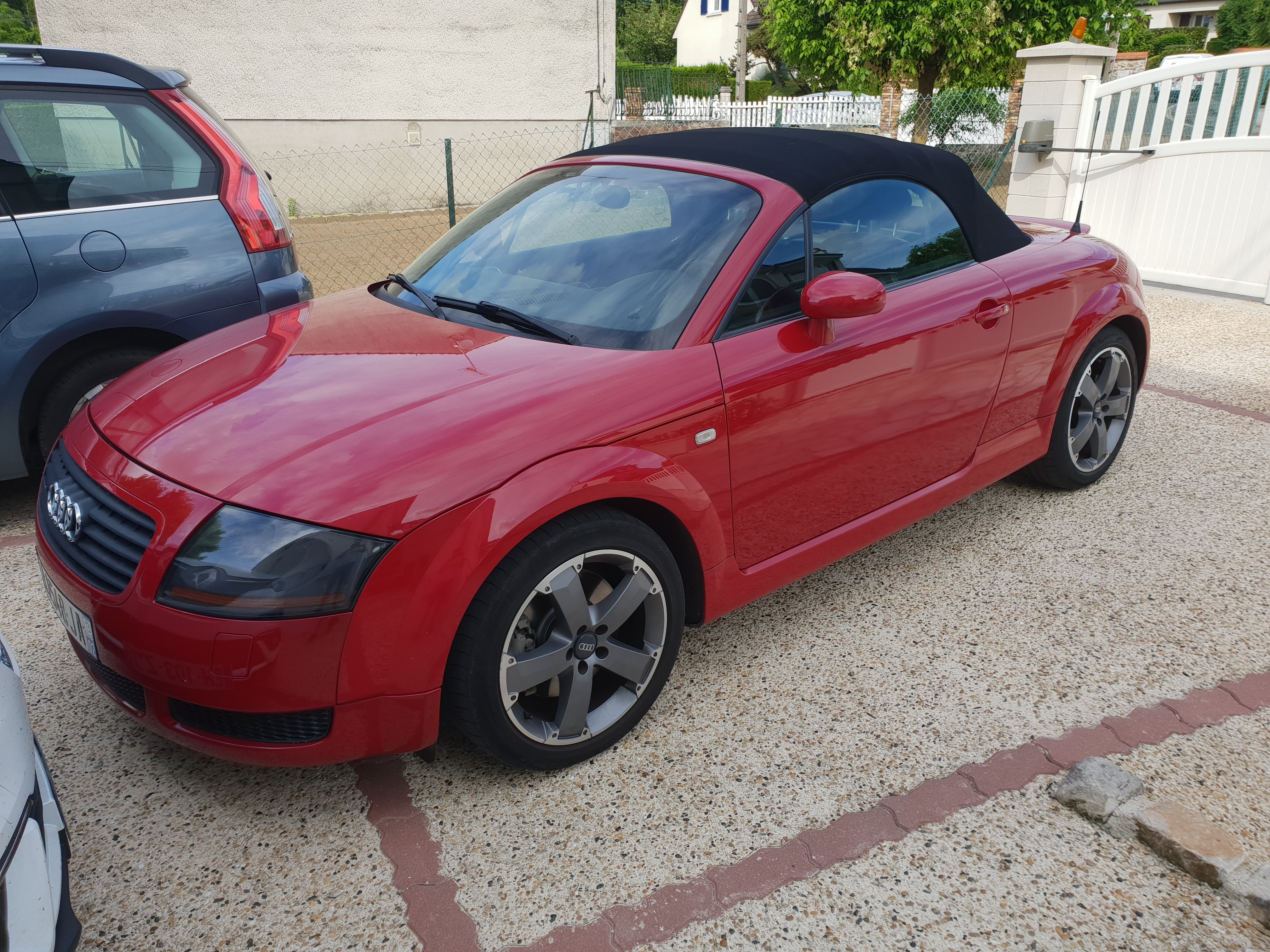

  1. Salut à tous, J'ai acheté ma première Audi en avril 2018. Je pensais pouvoir me faire plaisir cette été avec un petit cabriolet mais c'est raté. Depuis l'achat j'ai du rouler 300km pour 6mois au garage. J'ai des problème d'accoups aux accélérations franchent. Pied au plancher..uniquement après 10-15minutes d'utilisation et a partir de 3000tr. Je dois alors relâcher et accélérer progressivement et doucement pour ne pas les avoir Pendant la première dizaine de minutes je n'ai aucun problème et je peux accélérer comme un cinglé sans problème. J'ai passé pas mal de nuits a éplucher ce forum et essayer tout ce qui est indiqué sur ce problème très récurrent mais malheureusement rien n'évolue. C'est une tt de 2000 1.8 225 Quattro Voici ce que j'ai fait: Changement bobines, bougies, n75, débitmètre,pompe a essence, filtre à essence,filtre a air, sonde lambda avant catalyseur, calorstat. J'ai également fait réparer la sonde g200 qui avait un soucis. J'ai acheté un câble vcds-lite 401.9 et je n'ai maintenant plus aucun message d'erreur. 2 garagistes n'ont aucune idée. Audi propose minimum 2h de diagnostic a 250€ en précisant qu'il faudra certainement plus... Est ce qu'une âme avisée aurait une idée ?? Merci par avance
