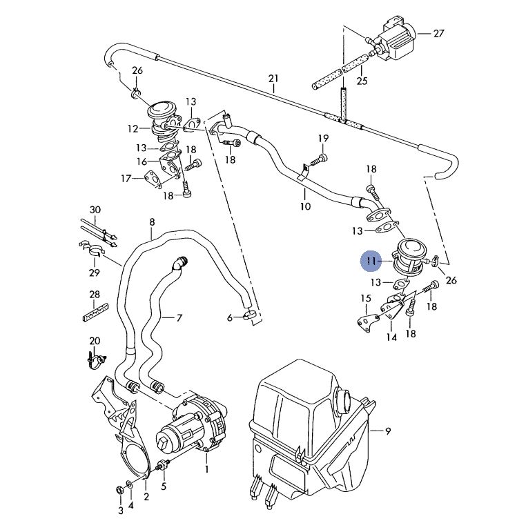

décalage enrichissement sur un banc [résolu]
Moyo a répondu à un(e) sujet de Moyo dans S6 C5 V8 / RS6 C5 V8 / RS6 Plus C5 V8 - (1999 à 2004)
La pompe s'arrete correctement, Je ne vois pas d'autre entree possible , meme les joints d'injecteurs sont neufs -
C'est un joint papier, il etait tres propre au demontage, Peut etre que je devrais y rajouter un peu de pate à joint -
j'ai condamné l'arrivée d'air au niveau du joint N°13 un défaut au scann, debit insuffisant circuit secondaire banc2 mais ça on s'en fou pour le moment, un test de 20km stabilisés pour comparer, je suis descendu à +5% en adapatation et ça c'est pas mal du tout! je mets en cause le clapet N°11 qui ne serait pas completement étanche à la fermeture... -
la piste du circuit secondaire est pas mal. dans ce doc de chez pierbug : http://www.pierburg-service.de/ximages/pg_si_0106_fr_web.pdf une valve secondaire ouverte peut entrainer une falcification des données lambda par un apport trop important en oxygene et donc avoir un message "trop pauvre" je vais demonter et verifier l'étanchéité de chaque partie -
Nettoyes par ultrason puis testes sur banc, Le circuit d'air secondaire est cotier tablier ? -
oui celle avant cata, c'est elle qui donne l'adapation de richesse; celle apres cata importe peu, c'est juste le bon fonctionnement du cata (antipollution) si j'avais un soucis de flux, la sonde apres cata sortirait en défaut car trop de CO qui resterait dedans -
Sonde changée aujourd'hui, ce n'est pas ça -
J'ai posé une colle ..? -
après voir changé pas mal de pièces pour être sur de partir sur de bonnes bases, j'ai toujours un décalage d'enrichissement entre les deux bancs. pièces changées - pompe à essence - bougies - bobines - injecteurs démontés et testés : tout est ok - vidange récente 10w60 j'avais une reprog E85 que j'ai enlevé pour pouvoir plus facilement chercher la panne, je suis donc en origine, au SP98. lors de mes relevés d'adaptation long terme (Long Fuel Trim) , 0% sur le banc 1 / 8% sur le banc 2 8% ce n'est pas non plus une catastrophe, on reste en dessous du seuil des 10% au delà duquel on estime qu'il y a un problème.. il me reste le changement de la sonde lambda du banc 2 qui me reste à faire, il se peut qu'elle raconte n'importe quoi. Après ça, où chercher ? sur les divers recherches, notamment sur le site rosstech, la principale cause d'un déséquilibre est souvent une prise d'air sur nos S6, il y a une seule arrivée d'air et d'essence pour les deux bancs, les deux poumons sont étanches et manoeuvrent correctement Si vous avez des suggestions je prends ! merci de m'avoir lu
