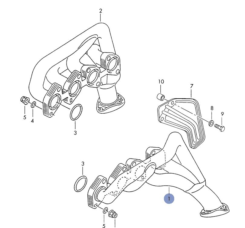

décalage enrichissement sur un banc [résolu]
Moyo a répondu à un(e) sujet de Moyo dans S6 C5 V8 / RS6 C5 V8 / RS6 Plus C5 V8 - (1999 à 2004)
il y a une petite trace de suie, mais malgres la condamnation de la vanne je n'ai pas un retour à des valeurs normales. justement si il y a une fuite sur le collecteur ça fausserait la lecteure de la lambda! il y a dejà eu des cas de collecteur fendu sur le forum ? il faut deposer le moteur pour retirer un collecteur ? -
d'apres les données constructeur, la pompe à air secondaire c'est 90sec maximum. dans mon cas on l'entend bien s'arreter. il me reste la piste de l'echappement fuyard.. mais alors pour trouver ça va etre galere -
