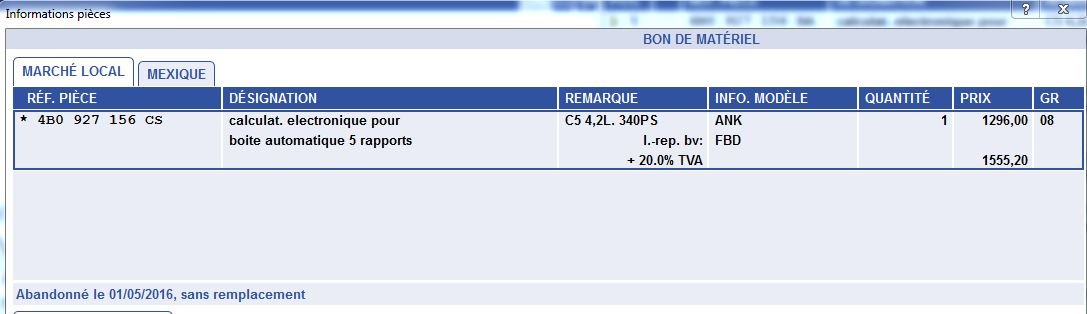

merci pour les explications, tu as le lien où je pourrai l'acheter dans le cas où le mien serait irrécupérable ? car sur ETKA quand je tape F125 il me sort un calculateur de boite à 1500€ :ripeer: -

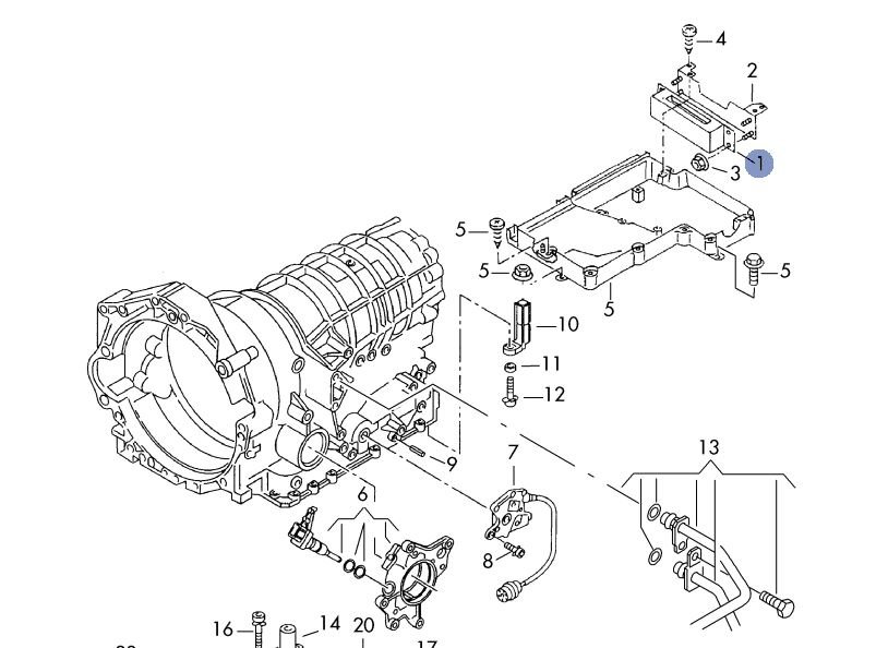

Boite auto, Sur etka je ne trouve que l'eclaté de la boite manu.. -

Je n'ai pas regardé, mais normalement il y a aussi le regulateur de vitesse et la prise diag de pris dessus et tout marche.. -
