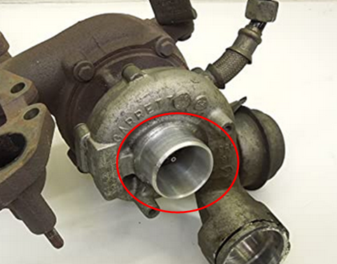

  3. Si tu n'arrives pas à débrancher la durite sur le turbo, tu peux aussi peut être la débrancher à l'autre extrémité sur la N75. Tu as aussi la possibilité de faire bouger la tige de GV en utilisant VCDS grâce à l'option "test des actionneurs". Il te suffira de regarder le turbo sans t'occuper de brancher et débrancher la durite.

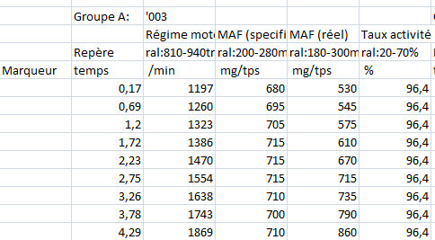

  5. Salut. On voit sur le relevé du groupe 003 que ton débitmètre envoie des valeurs croissantes et non une valeur fixe par exemple. Donc ce débitmètre "voit" bien et mesure bien la masse d'air. Jusqu'a 1700 tr, on lit que cette masse d'air n'est pas suffisante par rapport à celle qui et attendue (moteur qui aspire pas assez). En regardant le groupe 11, on voit que la pression de suralimentation est basse par rapport à celle attendue. Donc, comme le souligne Juliodu26, la piste d'un turbo grippé pourrait expliquer ces chiffres. Il faudrait que tu regardes de quelle manière bouge la tige de commande de la GV. Moteur allumé débranche et rebranche plusieurs fois la petite durite de dépression qui arrive sur le turbo. En débranchant cette durite, la tige de la GV doit sortir rapidement de la capsule sur 1,5cm environ et en rebranchant, elle doit rentrer dans la capsule de 1,5cm sans accoup comme sur la vidéo ci dessous. https://youtu.be/oZF0ezyO5Aw?t=9 Tiens nous au courant.

  7. Salut. C'est sur qu'avec une GV grippée, il est plus que probable que la voiture réagisse peu sous 2000 tr/mn. Si ce nettoyage venait à ne pas résoudre ton pb, je ne peux que te re-conseiller de te tourner vers le débitmètre. Il serait super que tu fasses un relevé VCDS non pas du groupe 10 seul mais des groupes 003 et 11 en même temps. Le groupe 10 donne uniquement la Masse d'air mesurée mais pas la masse d'air attendue. Le groupe 003 affiche les 2 en simultanée. Le groupe 11 lui affiche la pression de suralimentation mesurée mais aussi attendue. Ce double relevé permettrait de mettre de coté la piste du débitmètre ou de la confirmer. Je t'avoue que la seule fois ou mon A4 n'avait rien dans le sac sous 200tr/mn c'était avec un débitmètre Pierburg. L'achat d'un débitmètre bosch avait résolu le pb, la voiture ayant retrouvé toute sa vivacité dès 1200 tr/mn.
  8. Salut. Décidément je ne suis pas très fiable dans mes écrits en ce moment !! Oui oui groupes 3 et 11 mais en même temps, pas deux fichiers séparés. Pour la masse d'air, moi aussi je pense qu'elle varie bien en fonction des paramètres que tu as listés mais je ne pense pas que ce soit ces derniers qui définissent la MAF attendue. Je pense que le calculateur prend en compte à minima le régime moteur et la position de la pédale d'accélérateur pour décider la MAF nécessaire, (la MAF spécifiée). D'après moi, cela permet ensuite au calculateur, en fonction de l'écart entre la MAF attendue et de la MAF réelle (la MAF mesurée) d'injecter la quantité optimale de carburant, le juste nécessaire ainsi que la position de la GV donc du taux d’excitation de la N75.
  9. Salut. Sont bien faits des graphiques. Par contre je t'ai dit une bêtise. C'est un relevé du groupe 003 et non 010 qui donne la maf attendue et ma MAF mesurée. comme dans l'exemple ci dessous : C'est avec ce relevé qu'on en saura un peu plus pour le débitmètre. Tu peux aussi tenter de faire un relevé de plusieurs groupes de mesure en même temps le 003 et le 010 serait top. On aurait débitmètre et pression turbo.

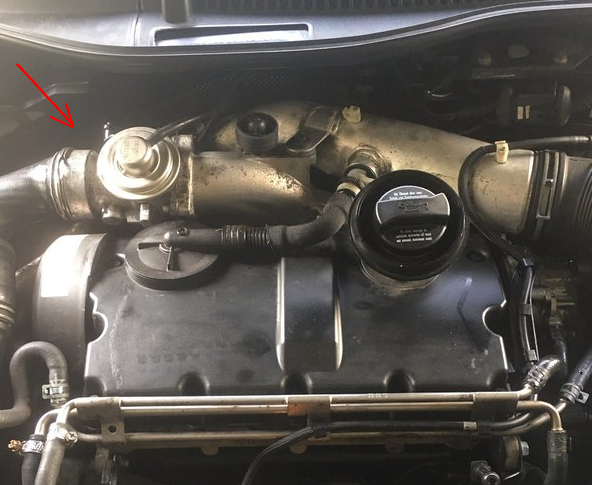

  17. Salut. L'accès au turbo sur un ASZ se fait en passant le bras par là Mais aussi est surtout par en dessous. Une levée au cric + une chandelle, + démontage du sabot de protection inférieur moteur et le turbo devient accessible. Cela peut paraitre compliqué au premier abord mais en ces temps de confinement, on a du temps. Tiens nous au courant
