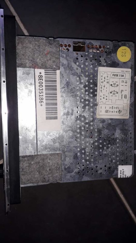

  6. Voici des photos de l'autre poste que je vais essayé en remplacement de celui qui ne "fonctionne pas" ... C'est un grundig ...

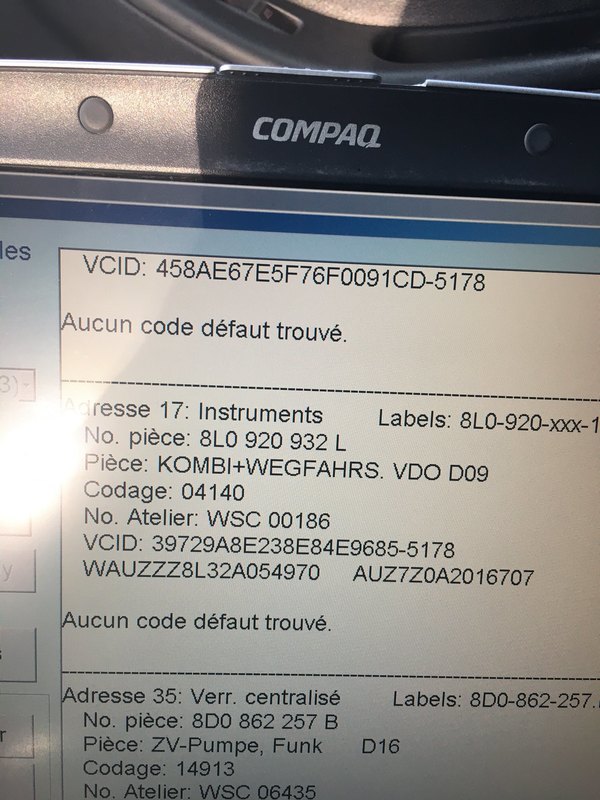

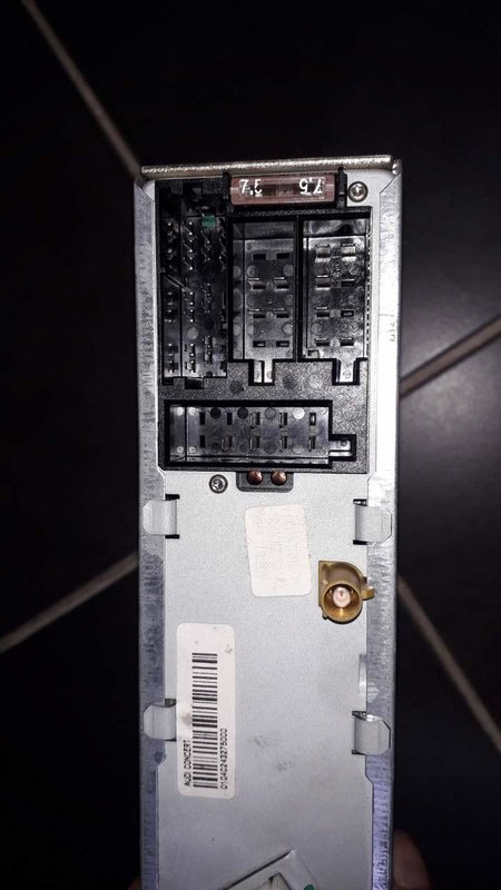

  8. Oui le numéro de série resemble à ce qu'il y a sur VCDS voici une capture d'écran. Et ok pour les branchement j'ai bien le + et le - sans problème est un autre fils gris au niveau du S de ta photo concert 1 je n'ai que ces 3 fils la est-ce qu'il doit y avoir obligatoirement un - sur le k bus et pour le bose et dwa-gnd ils doivent aussi etre branché ? + ou - ?

  12. Bonjour Xavier, Oui j'ai bien 4 haut parleur d'origine ainsi qu'un caisson de basse dans le coffre à gauche avec un chargeur cd. Par contre, je n'ai pas fait la manip de la batterie etc ... Enfin non ce n'est pas un 8L mais un 8E ... Selon le vendeur il provient d'une audi A4 d’ailleurs j'ai due enlevé la petite parti alu du dessus et je vais devoir limer un peu sur les coté pour qu'il rentre...

  14. Bonsoir Xavier, Alors effectivement j'ai fait les manip avec scan et rds en même temps mais rien et la marque : aucune idée c'est un concert audi mais je peux regarder demain ... Par contre, comme expliqué tout se mets en route derrière chargeur cd etc donc l'alim fonctionne. J'ai poussé mes recherches avec vcds et sur le module instrument il y a bien le numéro de serie de mon audi et à coté un numéro de série ressemblant au numéro de série d'un autoradio donc je pense qu'il faut que j'encode le numéro de serie de l'autoradio que je veux mettre à la place de celui enregistré en mémoire mais je ne sais pas ou aller pour l'encoder ...
