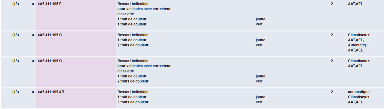

Correspondance code couleur ressorts amortisseurs A6 C4 Avant 2,5 TDI 140CV 7 places
Foonzy a répondu à un(e) sujet de ericg1gtd dans A6 C4 - (1994 à 1997)
Mes ressorts d'origines confort = Certes j'avais de vieux sachs a l'époque mais trop de roulis/flottement -
Je dirais même plus, nos cg en break sont en 7 places (S.1). Tes ressorts doivent être comme mes anciens sauf que j'ai une boite 5. (je peux regarder demain) Bonne réponse sur ces extrait de mes ETKA Jaune Vert : -
