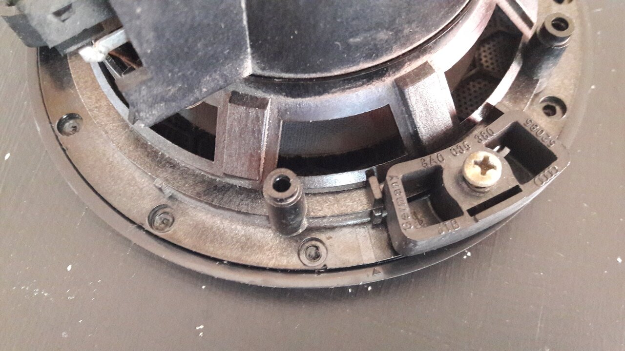

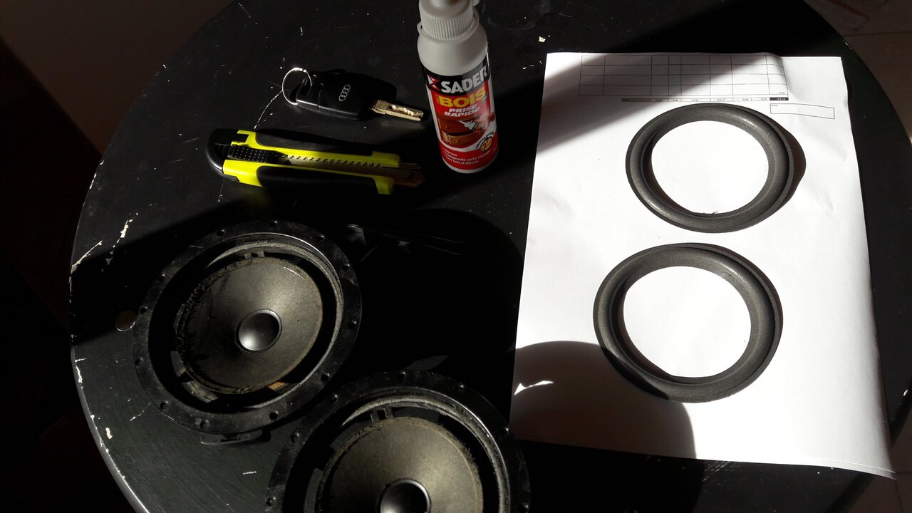

Câblage hauts parleurs amplifiés Nokia
Foonzy a répondu à un(e) sujet de chienloup dans A6 C4 - (1994 à 1997)
Suspension pour membrane 8.3cm Nº de l'objet 2390 €7,50 EUR 2 €15,00 EUR La taille des membrane ci-dessus et je précise que c'est les arrières que j'avais fait = les avant sont encore potables -
Je veux pas te dire de bêtise mais il me semble que je les ai fait sauté avec un fer a souder en gardant de la matiere pour la refondre ou recollé au pistolet a colle = je sais plus -
