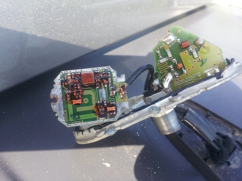

Bonjour à tous, comme de nombreux propriétaires de système naviplus j'ai été confronté au problème d'antenne GPS. en effet la réception des satellites était ératique voir inéxistante. Après de nombreux démontages de l'antenne et tentative de remise en état j'ai décidé de la remplacer en utilisant une antenne universelle. L'avantage de cette solution est de conserver la position de l'antenne en toiture du véhicule. voici comment j'ai procédé: j'ai tout d'abord enlevé le fusible 37 car il faut savoir qu'elle est quand même alimenté contact coupé ensuite,démontage de l'antenne par le plafonnier du coffre. démontage du plastique de protection supérieur en enlevant les 5 vis sous l'antenne et les 3 vis qui maintiennent le recepteur GPS on arrive à ceci: il ne vous reste plus qu'à acheter une antenne amplifié ou a demonter une antenne exterieur classique et la souder en lieu et place de celle-ci. celle d'origine a une taille de 35X25mm et j'ai trouvé sur internet un modele de 25X25mm. apres avoir soudé la nouvelle et l'avoir calé en étant sur qu'aucun court-circuit ne pouvait se faire avec la base en métal. après remontage tout marche nickel et le tout pour un cout de 17€. je n'ai pas osé donné le lien pour l'antenne acheté...... pour toutes infos je reste à votre disposition.
