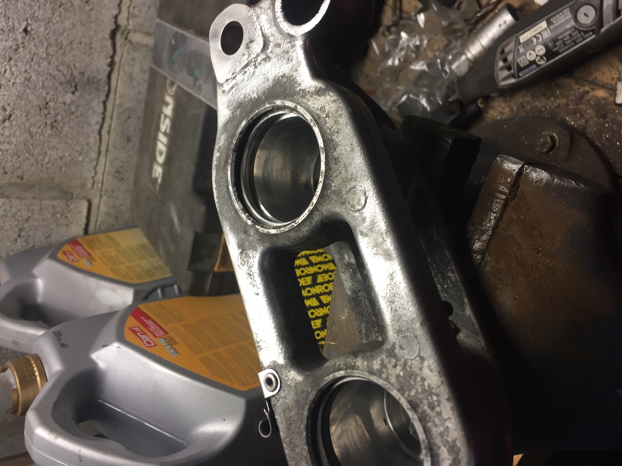

Gros week end... j'aurais du prendre plus de photos... j'ai fait les bras (en bilstein) les 4 amortisseurs (en bilstein) et ressorts courts H&R (équivalent au châssis code option 1BV) révisé et monté les 2 étriers d'A8. La crémaillère... (j'ai poussé des jurons), mais ca mérite un autre topic! cardan et roulements à gauche (j'avais déjà fait le coté droit) ---> ça vibre toujours... mais moins! par contre, il y a un peu de jeu dans les cardans arrière... donc c'est la prochaine étape on a aussi fini le démontage de l'audi A8 D2... le coffre est plutot impressionnant... mon pote fait 1m96: -
