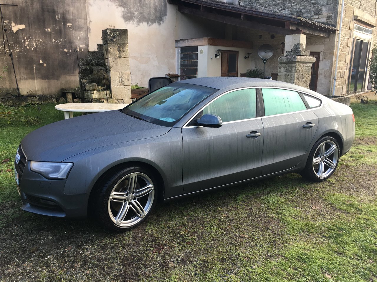

Salut à tous Je viens du forum A6 dans lequel j'avais une Allroad Les enfants grandissant la sagesse devait m'orienter vers plus petit , mais la magie du V6TDI me fait craquer pour cette nouvelle venue 2013, 62000 km, 3.0 tdi, finition avus , à priori quelques options sièges alcantara sport, volant sport, 2 sorties échappement à gauche (d'où un post sur le sujet de ma part avant achat) et puis que du bonheur les premiers kilomètres .....jusqu'à ce que le voyant moteur orange s'allume Le vagcom me dit bougie de préchauffage n°2 en défaut , et j'ai un peu la haine qu'un tel défaut arrive aussi tôt, Diag plus poussé à suivre Alain PS : je ne met pas plus de photos car taille des fichiers assez importante
