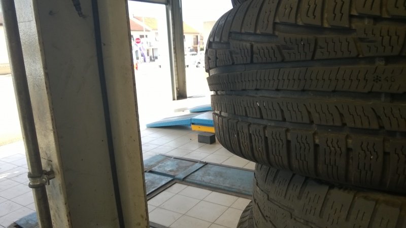

Cri83 j e roule avec des hiver parce que pas de jantes pour autre jeu et que compte tenu du kilometrage annuel (12000 maxi dont 9000 en hiver) , en prenant en compte la longevité des hivers maintenant je m'y retrouve , je fais ça depuis des années avec mes véhicules, mais jusqu'à maintenant je ne roulais qu'avec du Michelin Alpin (406, Scénic, 5008, Passat), c'est ma première experience Nokian A savoir que ayant stoppé ma galère dans le massif central , on m'a fait comprendre que on ne trouvait que du michelin , ce que j'ai acheté , pas surpris ni faché cooline oui c'était des renforcés protection jantes et indice de charge 100 vitesse V, du conforme à priori -

coup de chaud pas vraiment car il a du se deformer sous la charge tout de suite, donc avant qu'il ne chauffe, car les vibrations sont apparues tout de suite dès les premiers kilomètres ensuite je ne dis pas , le phénomène a du s'amplifier sous l'effet de la chaleur c'est fort possible -
bonjour je partage avec vous mon aventure de vacances mon allroad est equipée de 4 pneus nokian WRA3 donc hiver, pour lesquels j'avais lu de bons commentaires, sauf que Deux pneus sont neufs ( 7000km à ce jour) et les deux autres étaient sur la voiture lorsque je l'ai achetée, comme l'usure était infime (7mm de gomme quasi) je les ai laissé Samedi 400km fait avec 4 personnes , RAS Dimanche complément de la famille , nous sommes 5 personnes avec un peu de bagages supplémentaires Début du trajet et tout de suite des vibrations qui apparaissent dès 100KM/H mais faible donc je ne m'inquiète pas, je poursuis , le phénomène s'amplifie , je vérifie les pneus et trouve l'arrière droit un peu déformé , là tu te dis bizarre , jamais vu mais ca va le faire on poursuit pour finir au bout de 300 bornes à 100 KM/H et notre petit monde secoué comme un shacker Là le pneu a changé de visage et l'excroissance est beaucoup plus prononcée, on stoppe , assistance, changement de pneus, etc .... Tout ça pour dire que l'autre prenait aussi le meme chemin , donc je ne sais pas si c'est un cas d'espèce ou si cette marque est à déconseiller mais méfiance si vous rencontrez ce genre de soucis , on était pas loin de l'éclatement sans aucune raison que cela apparaisse , je précise que la pression avait été faite avant départ en vacance en mode chargé si je ne me suis pas planté l'image du pneu est dans le post
