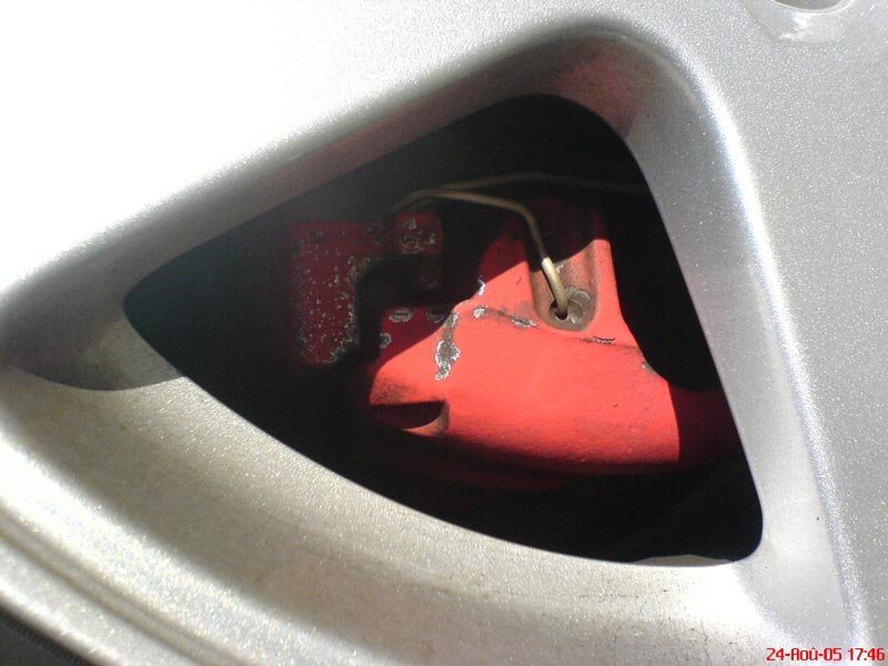

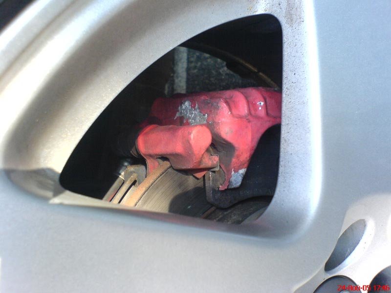

Voila je me suis lançé hier dans la peinture de mes étriers de freins avant, voiçi quelques photos du résultat cool.gif
user posted image
user posted image
user posted image
J'ai fini tard le soir aux chandelles, mais le jeu en valait la chandelle bigsmile.gifhot.gif
J'ai fait ça avec un kit de peinture au pinceau de type "foliatec"
J'ai d'abord bien brossé les étriers avec une brosse métallique, ensuite, j'ai bien aspergé avec le dégraissant freins fourni dans le kit.
Aprés en attendant le séchage du dégraissant j'ai masqué les parties sensibles au scotch de carrossier puis j'ai commençé a mélanger la peinture et le durcisseur.
Aprés un bon quart d'heure j'ai commençé a peindre, c'est au bout de plusieurs couches que j'ai réussi a voir une belle couleur uniforme cool.gif
J'ai attendu envrion deux heures aprés la peinture pour appliquer les stickers, afin que ceux çi soient bien collées et puissent sécher en méme temps que la peinture bien.gif
Voila, il y'a quelques légers petits défaut par ci par la mais bon il ne sont pas trop visibles, et le résultat me plait, c'est le principal biggthumpup.gif

Une photo d'ensemble cool.gif Un peu sombre mais quand le soleil sera revenu y'en aura d'autres tongue.gif
