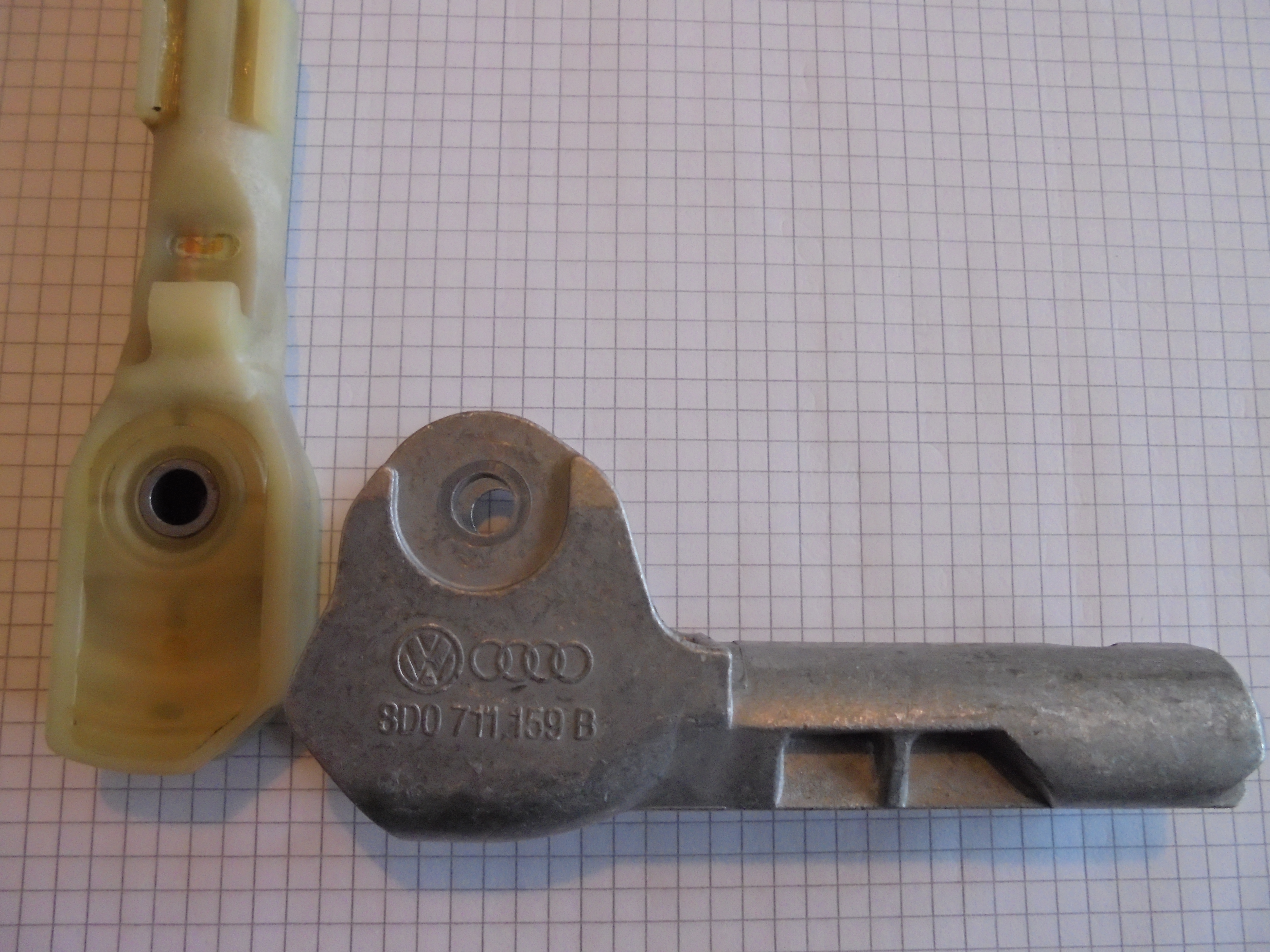

Alors j'ai continué le démontage pour faire la modif mais malheureusement j'ai cassé cette pièce en la manipulant avec l'étau.
Quelqu'un en aurai une en stock ?
Bon bin chez audi ils ne peuvent plus avoir la pièce!!!
Vais devoir soit trouver la pièce autre part ou la souder (si c'est possible)
Pièces reçu lundi, j'ai tout remonté.
Pas mal comme petite modif, et qui ne coûte rien (sauf si vous la cassé comme moi Eric ça vous coûtera le prix de la pièce).
