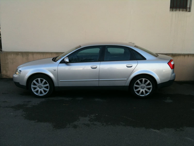

vous qui etes en -35 mm donnez notre nouvel ami des photos pour qu'il constate si c'est ce qu'il desire :bigthumbup:
Oui , il faut que je fasse une présentation de mon véhicule :unsure: Je regarde pour poster des photos ce WE ;)
Oui!! photos !!

Des photos comme promis,la voiture est sale (impossible de la maintenir propre en ce moment :furious: !!)
Config : jantes 17" Ressort koni -35 mm
Modifié par barbouy

barbouy c'est exactement se que je recherche ;) . Peux tu me donner la référence de tes Koni?

Cool ! le - 30 mm est très bien aussi esthétiquement, sur le forum il y a assez d' A4 avec châssis sport / Sline pour te faire une idee precise !!!
Avec le - 35 mm, j'avais un gros doute sur le visuel par rapport au -30 mm, en effet, je préfère nos Audi modifiées mais en restant très proche de l'origine et le -35 mm n'est finalement pas choquant !! Je ne frotte pas sur les ralentisseurs ^_^ , et ni sur la sortie de garage !!

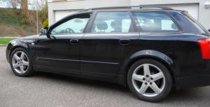

En fait, il n'y a pas une "grosse" différence entre le -35 mm et le -30 (sur la photo de jim764)
La elle est rabaissé avec des fileté plus basse maintenant c'est le top les filetés
