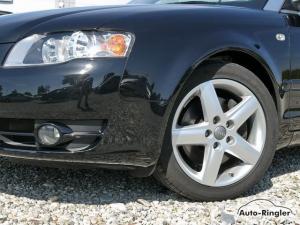

J'aimerais changer mes jantes mais est ce compatible ?
les actuelles sont les 5 branches en trapèze et je voudrais monter les sline sur A4 TDI 140 Ambiente, est ce possible ou pas ?
Modifié par criscoc
Attention criscoc si tu les prend d'occasion oublie de vérifier l'ET car il y a aussi les jantes d'A3 8P qui sont les mêmes mais qui n'ont pas le même ET
A4 ET 42
A3 ET 56
l'ET 56 sur A4 fais très moche il te faudra rajouter des spacer de 15mm pour être comme a l'origine A4
A+
Egalement la taille des pneus n'est pas la même entre A3 et A4:
A3: 225/40/18
A4: 235/40/18
